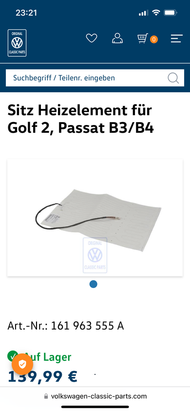

  • B-liquid,
    Hallo Ben,
    bei VW Classicparts gibt’s die Heizmatten derzeit für 139,99€.
    gestern gab es bei Classicparts noch 15%Rabatt bei Käufen über 100€ & Versand kostenfrei.
    Leider ist die Aktion gerade heute abgelaufen.
    Bevor du jetzt eine andere Alternative suchst, solltest du erst die dann entstehenden Kosten ermitteln. Vermutlich wirst du auch die Sitzheizung neu verkabeln müssen.
    Sind denn die Heizelemente in den Lehnen noch okay? Wenn ja, lohnt evtl der Kauf neuer Heizmatten für die Sitzunterteile doch!
