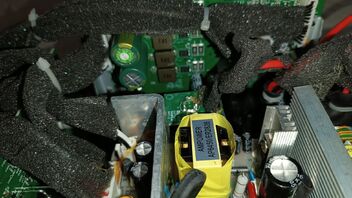

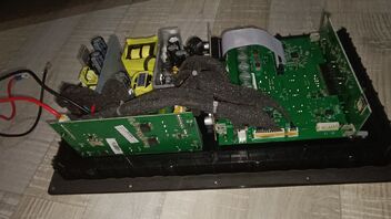

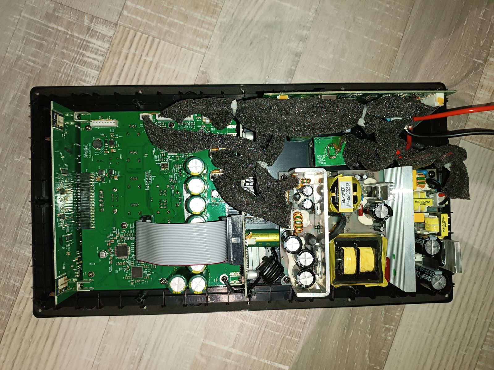

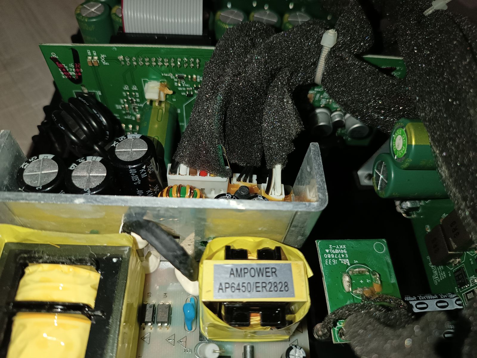

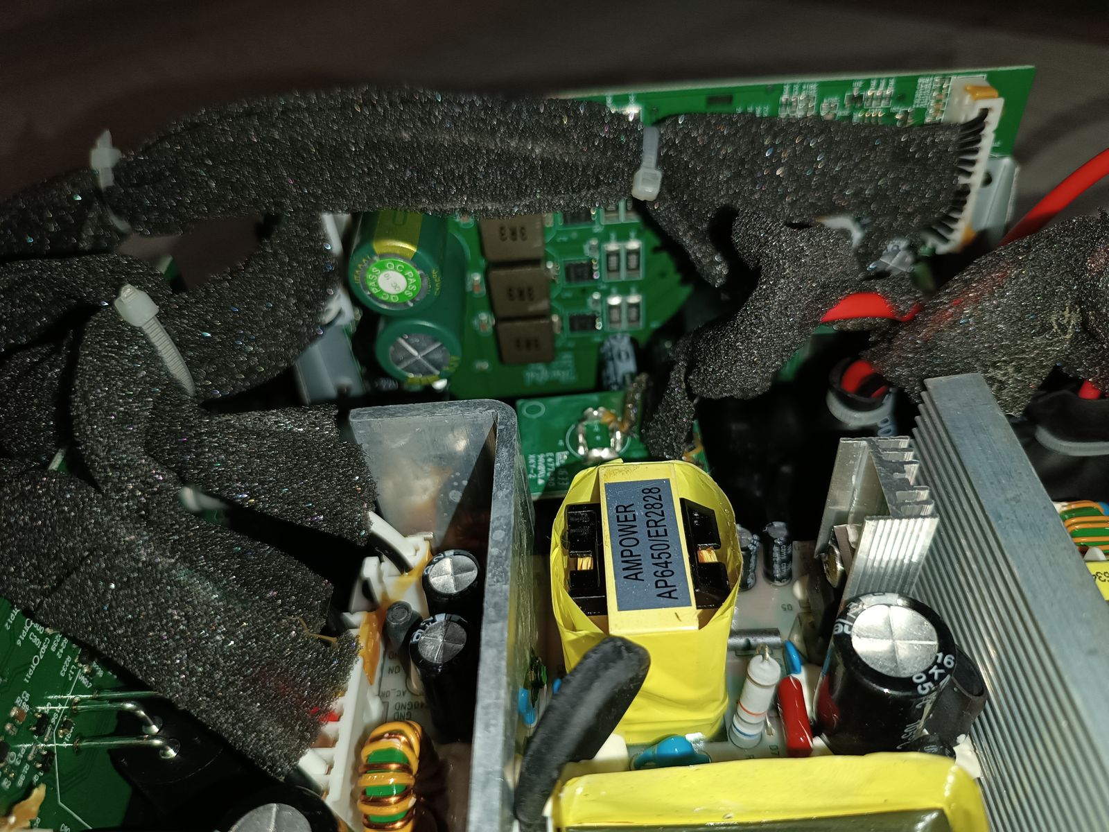

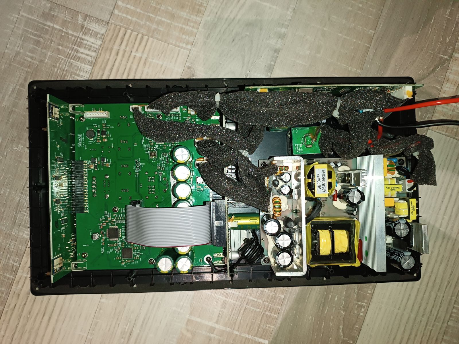

    ..hast Du mal`n Foto von der Platine? .. vllt. kann ich mit einigen Komponenten aushelfen,- die man ggf. austauschen könnte.
    leider auf den ersten Blick keine aufgeblähten C's zu sehen

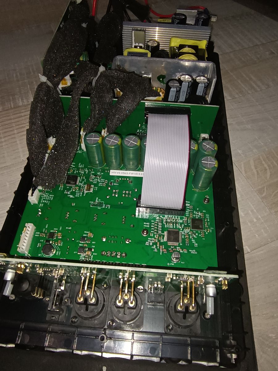

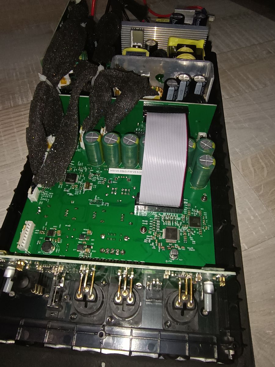

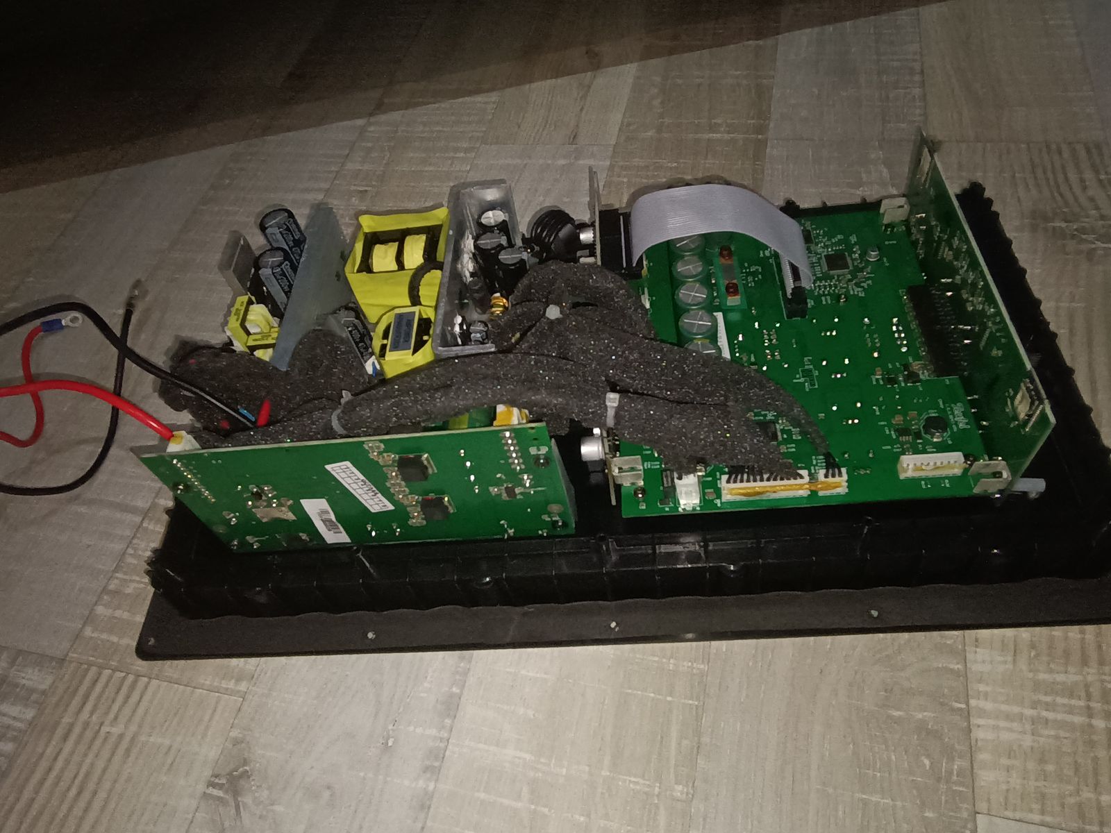

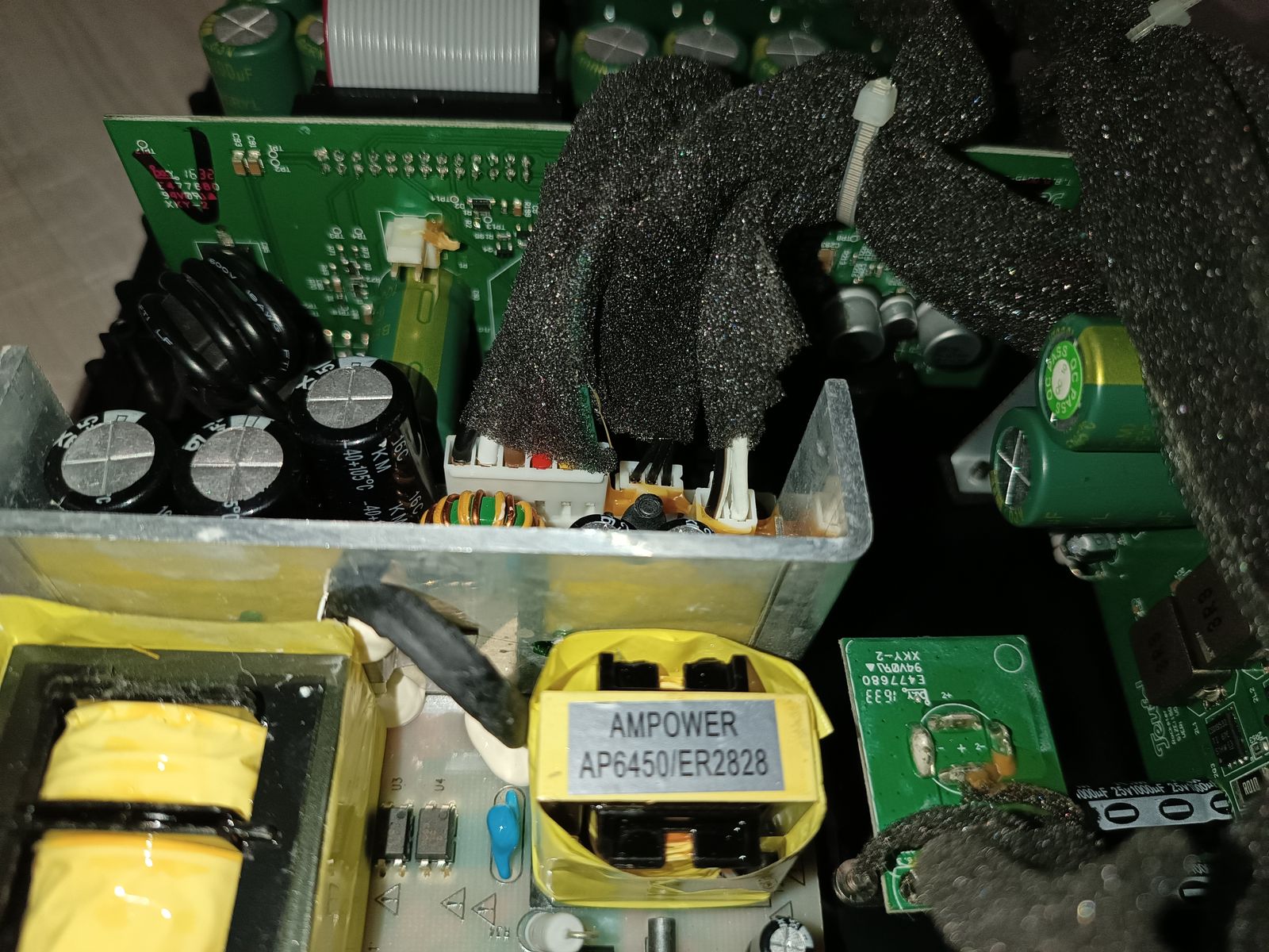

  • die im vorletzten Bild ??
    Da hängt das Hochtonhorn dran .
    Ich vermute den Fehler eher in der Stromversorgung .
    Wenn man das erste Bild so vor sich hat, dass das Kabel nach rechts weggeht , ist oberhalb des Kabels eine hochkant-Platine, welche anscheinend hauptsächlich die Ladeelektronik für die zusätzliche Batterie enthält.
    unten rechts dann das 230V Netzteil .
    ganz links hochkant die Aux Eingänge und der Bluetoothteil
    links flach dann der Verstärkerteil für den Subwoofer , hochkant zw. Verstärker und Netzteil die Platine für das Hochtonhorn.
    Ich war beim Ausfall des Gerätes nicht dabei. Mir ist gerade eingefallen, dass, wenn das NT ausgefallen ist, der Rockster erstmal auf Batterie weitergedudelt haben könnte. Ich lade erstmal die Batt. extern auf und schau mal was sich dann tut .
  • ok, .. die Spannungsregler, Elkos und sogar die Spulen könnte ich Dir höchstwahrscheinlich liefern .. falls Du bei den Bauteilen noch Defekte findest , die Controller sind sicherlich schwieriger zu bekommen ,- aber wenn da `was abgeraucht ist, zieht es meist die nachfolgenden Bauteile mit in den Tod.
  • was mich etwas irritiert, ist, dass der Schiebeschalter, der von Netztbetrieb auf Akku umschaltet oben in der Endstufenplatine sitzt . N dünner popeliger Schiebeschalter, der natürlich keinen nenneswerten Strom umschalten kann.
    Aber wahrscheinlich schaltet der dann nur irgendeinen Transistorstrom an anderer Stelle um ....
