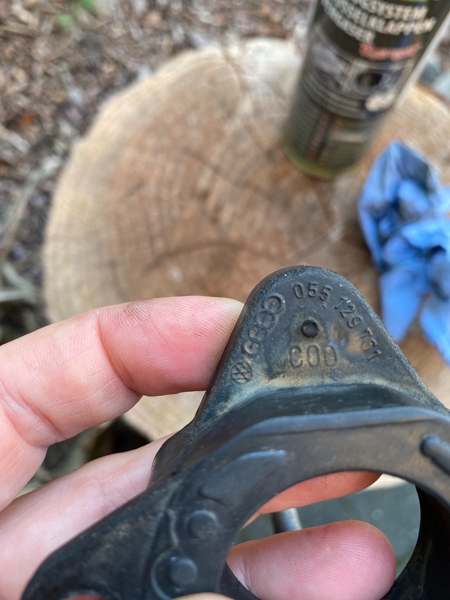

    Ich habe mir den Flansch mal angesehen und ihn sauber gemacht, mit Drosselklappenreiniger wie es mir vom VW Teilefritzen gesagt wurde. Dabei ist mir natürlich die Suppe aus dem Vergaser gelaufen (ich Tröte). Jetzt ist der Vergaser leer!
    Natürlich hat der mir den falschen Flansch bestellt. Jetzt sitze ich hier mit nem kleinen Gummiflansch der mir nicht weiter hilft!
    Also den alten gereinigt und Schrauben mit meiner ganzen Frauenkraft wieder angezogen.

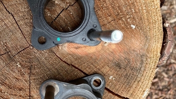

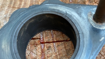

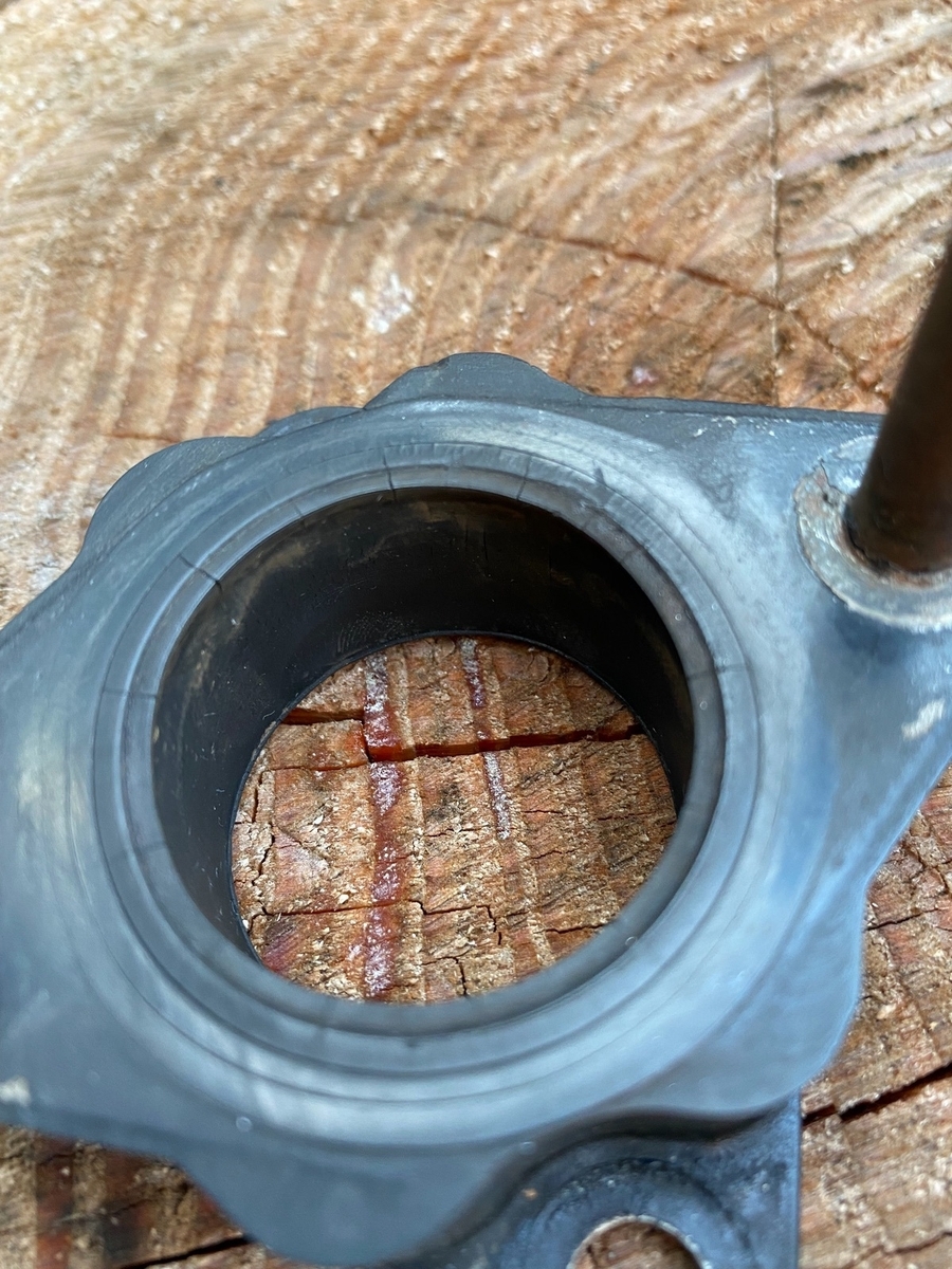

    So sah er aus. Also neu kaufen oder nicht? Risse hat er ja genug.

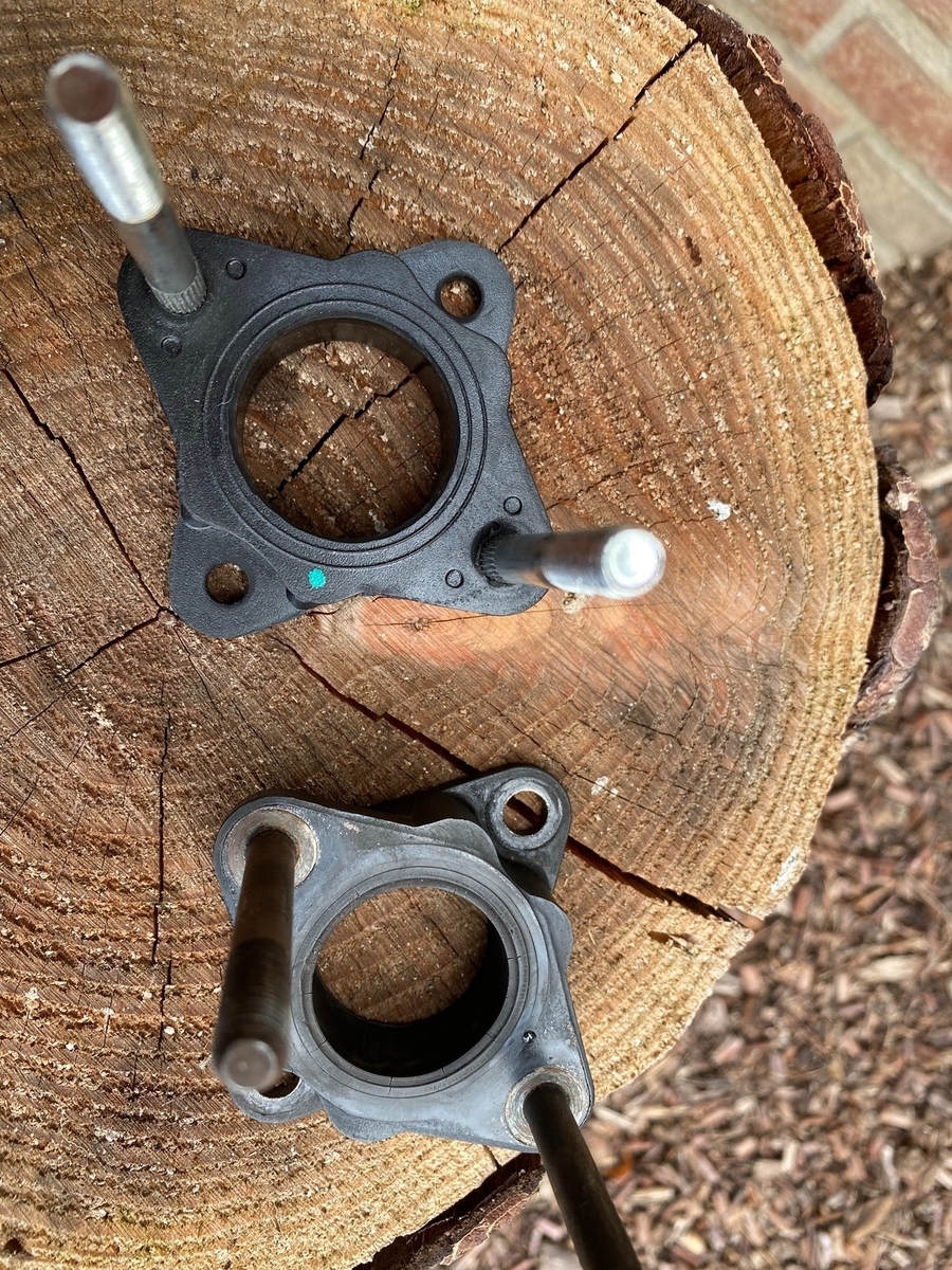

    Und so von unten mit den schönen Abdrücken des Vergasergehäuses.
    Dann habe ich aus lauter Verzweifelung nen neuen Dichtungssatz für den Vergaser bei Jens Peter Adam gekauft und der passt auch nicht. Was geben mir den Pappnasen denn alle für Teile. Ich gebe den Motor, die Kennbuchstaben und Baujahr an. Welche wichtige Info fehlt denen denn?

  • Guido du hast gewonnen. Er zieht da immer noch Luft ich bestelle morgen nen neuen! So'n Ärger dass es der Falsche war der extra aus Kassel (vw) geliefert wurde.
    Ist er nach 8 Jahren echt hinüber?..

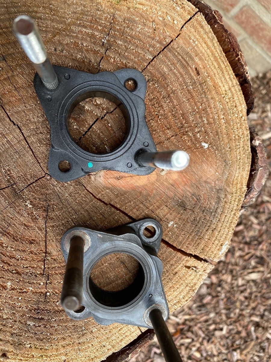

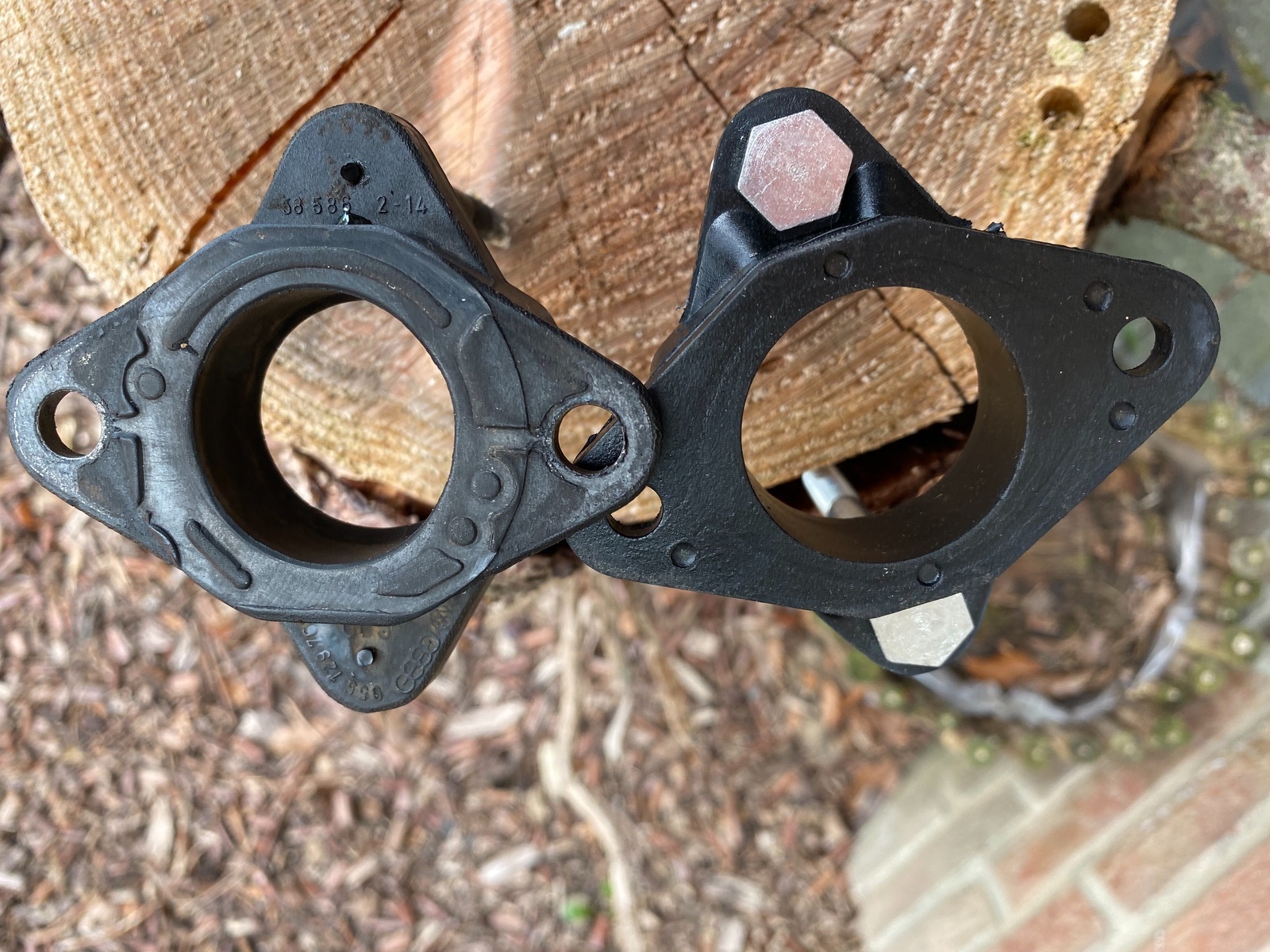

    Vergaserflansch ist getauscht. Auf den Neu\Alt Fotos kann man gut erkennen, das es nötig war.
    Gestartet... geht wieder aus, nur bei Gaspedalbetätigung bleibt er an... nett...
    am Vergaserflansch Bremsenreiniger dran gesprüht, da tut sich wenigstens nix mehr. Also dicht.

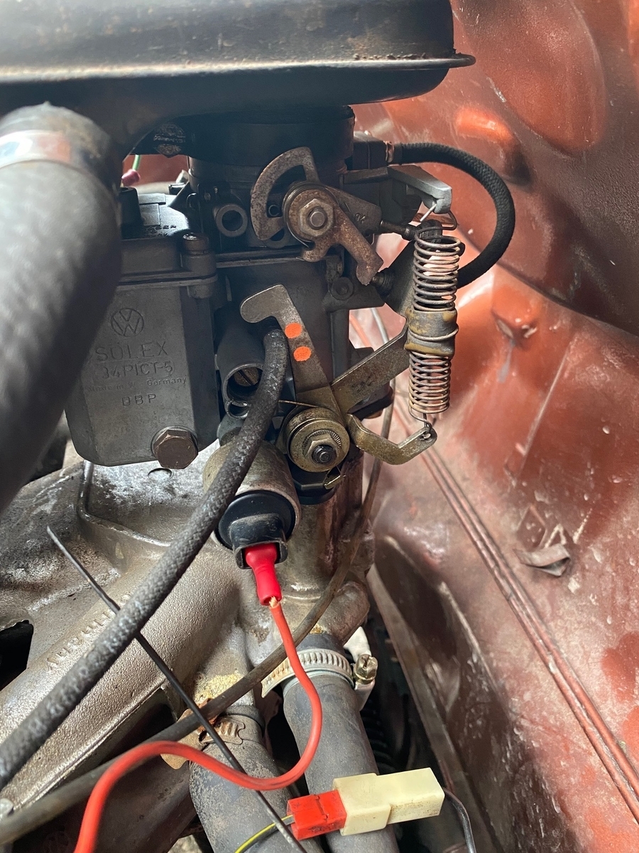

    nicipoll , kannst Du mal 3,4 Fotos ohne Luftfilterhalter machen damit wir wissen was Du genau verbaut hast? Ich weiß nicht mehr ob es mit Choke oder Startautomatik war und sowas. Können auch alte Bilder sein.

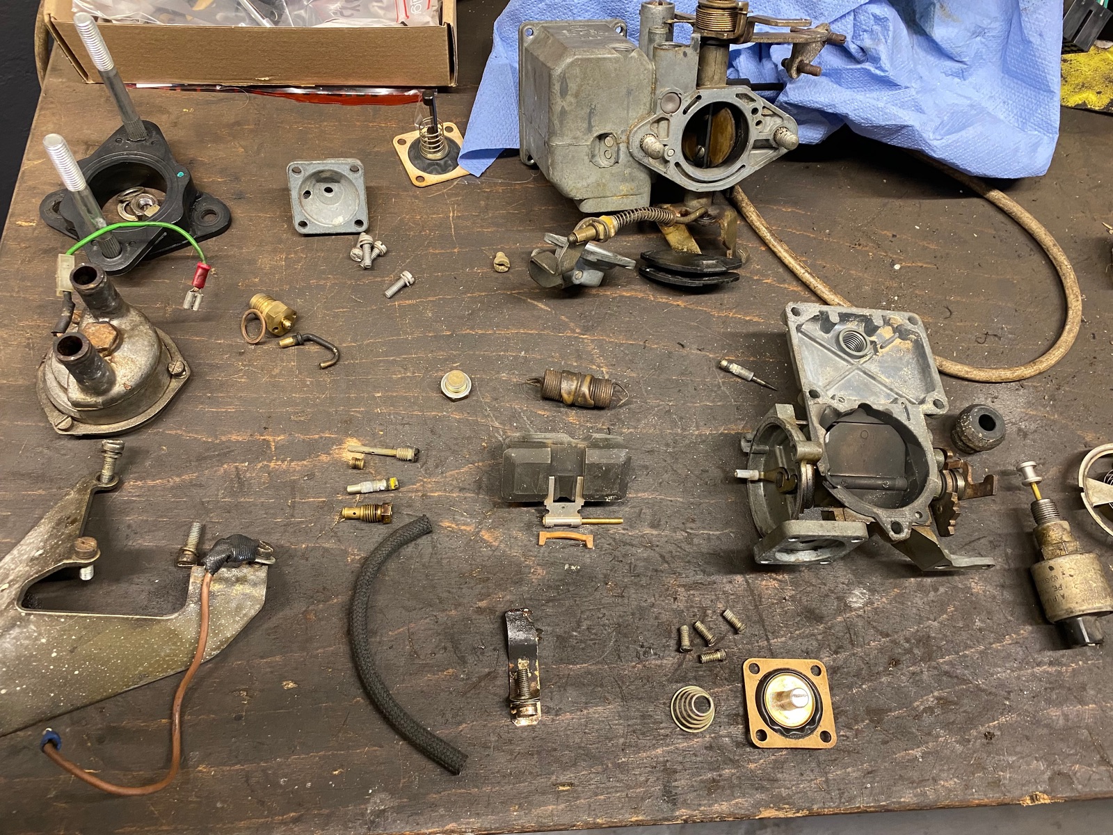

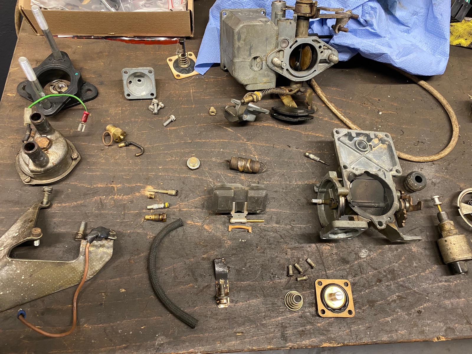

  • Ich habe dann mal den Vergaser abgebaut und bin damit zu meinem Bekannten in die Werkstatt mit unserem Caddy gefahren. Dort hab ich ne Arbeitsfläche zur Verfügung gestellt bekommen samt Werkzeugwagen.
    Vergaser zerlegt wie ihr seht.

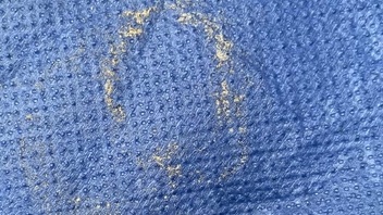

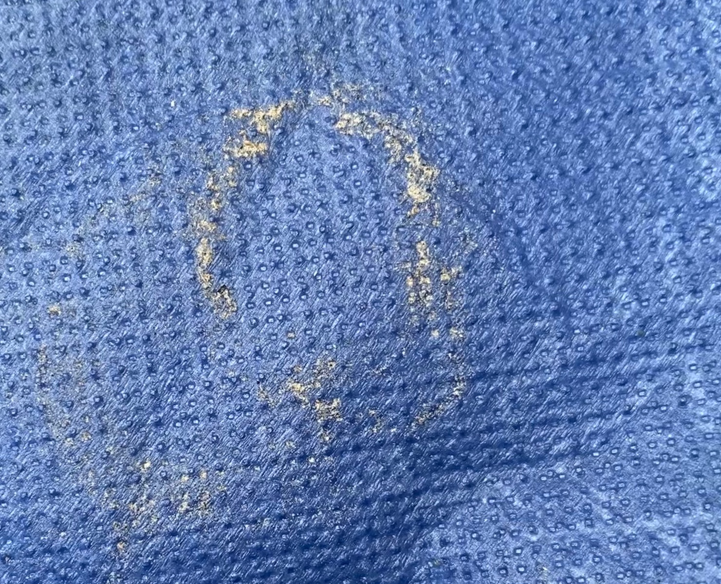

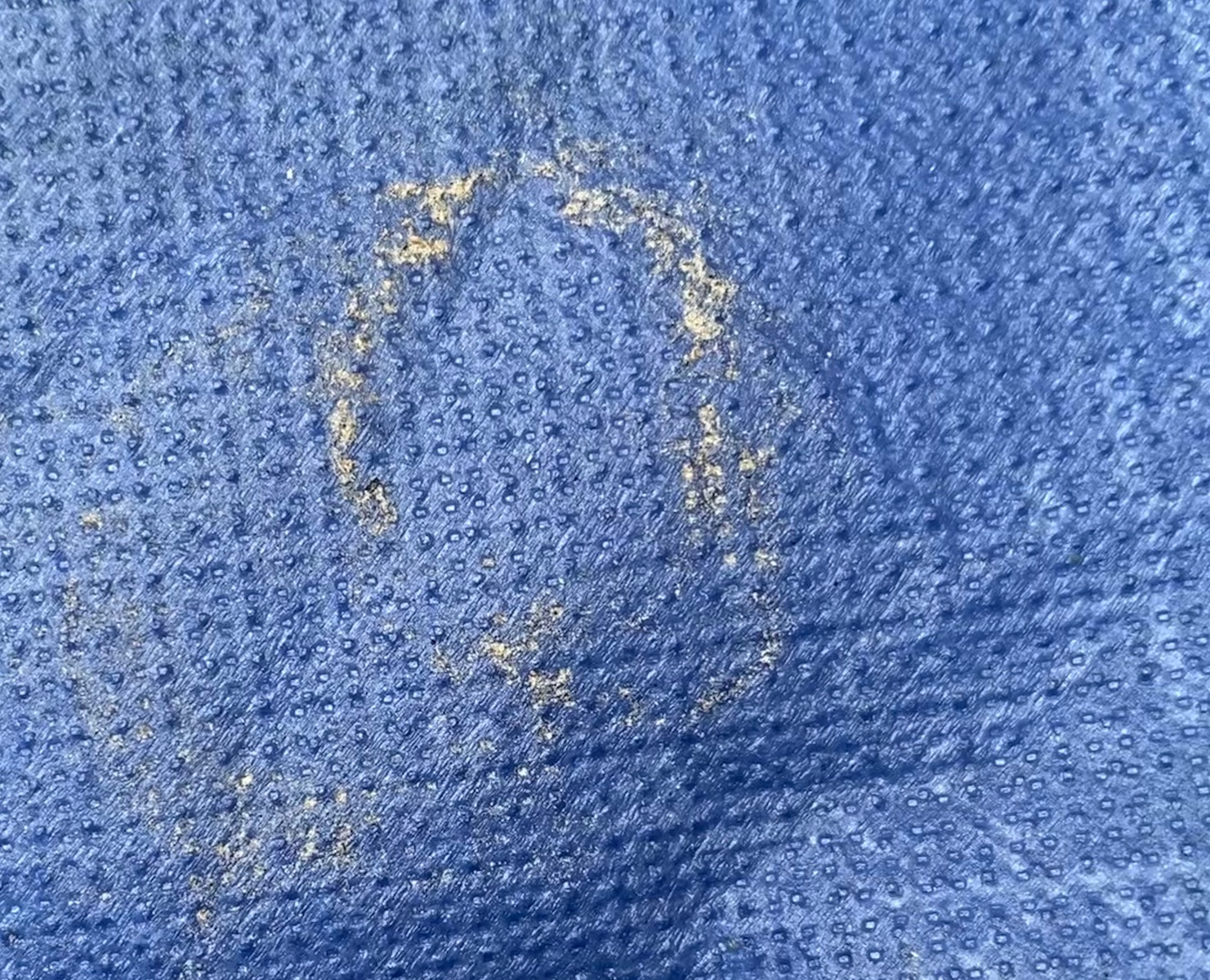

    Der helle Dreck auf dem schönen Papier stammt aus dem Vergaser und ist mit dem Benzin aus der Kammer geflossen.
    Die 2 Membranen waren noch heile, die Dichtung unter dem Deckel war beschädigt an einer Stelle (falschluft sicherlich) , das schwimmernadelventil war frei! Düsen habe ich durchgepustet (bäh) aber nix gemerkt.
    Morgen geht das Gehäuse ins Untraschallbad und am Freitag morgen baue ich den Vergaser (mit neuen Membranen, Dichtungen und so) wieder zusammen. Mal sehen!
    Das Hochladen des 2. Fotos mit dem Dreck drauf klappt nicht.
  • Jens: Der Staub war eher sandig von der Farbe her. Fühlte sich weich an. Woher kommt das?
