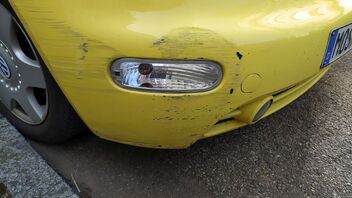

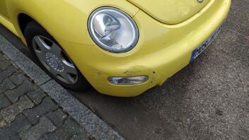

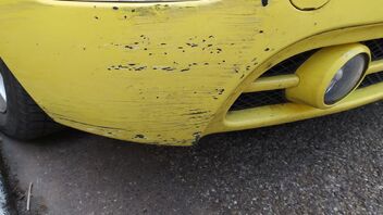

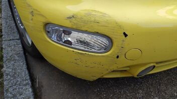

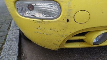

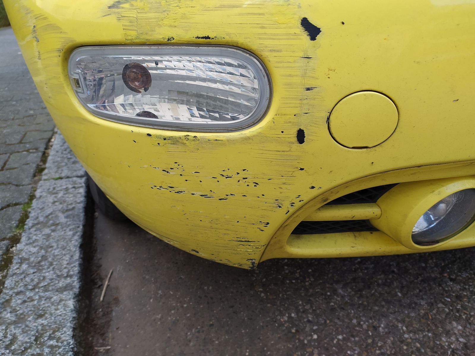

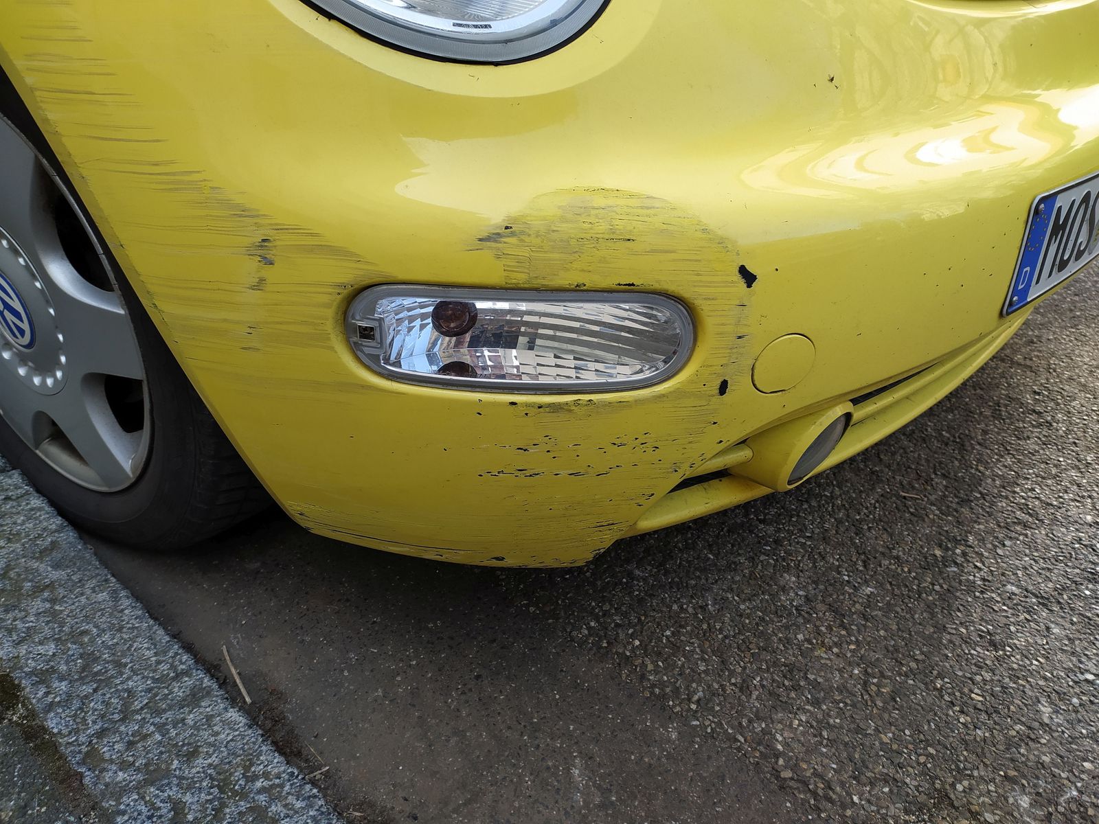

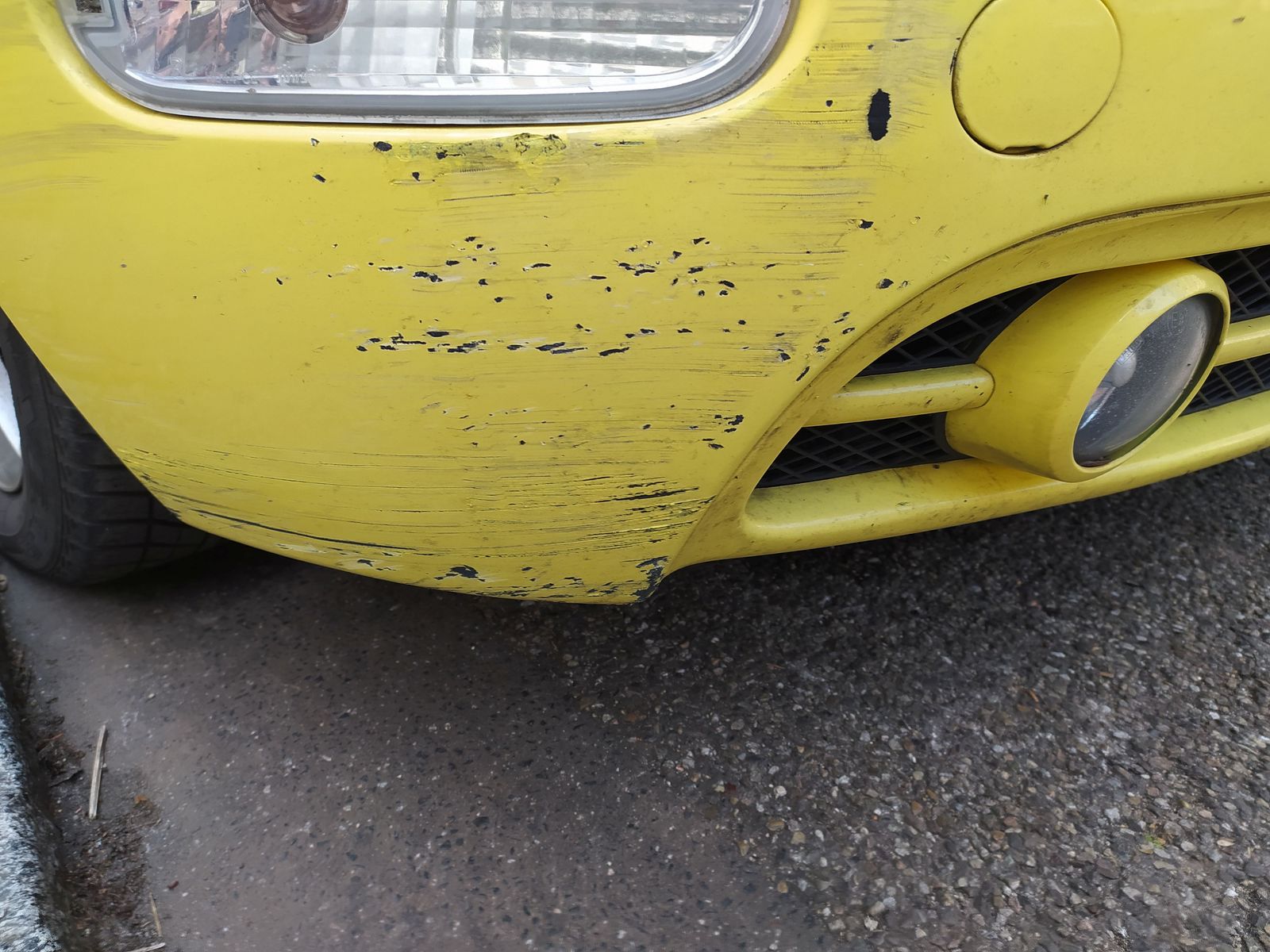

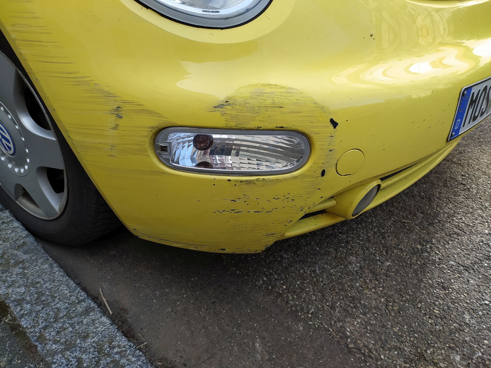

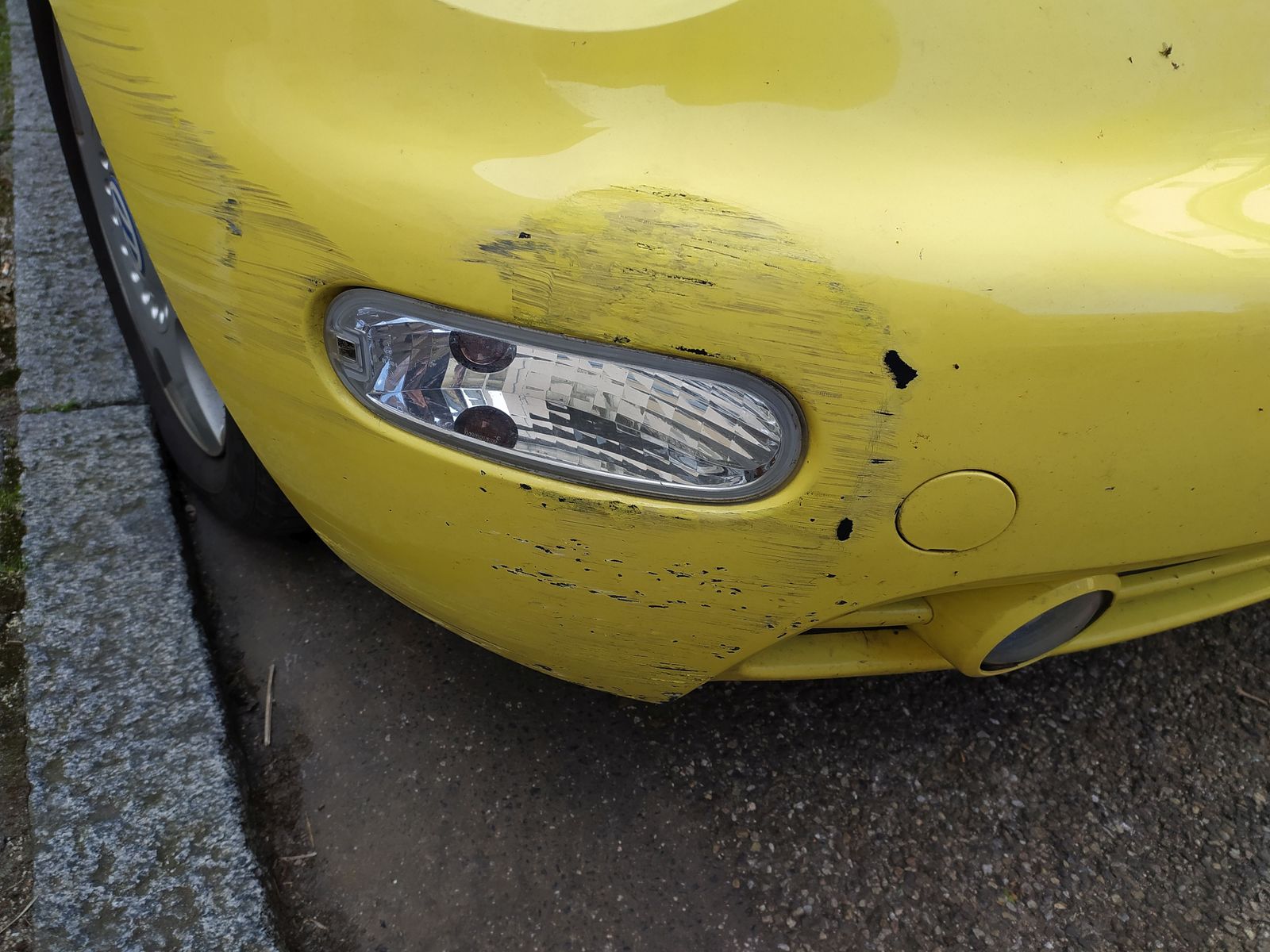

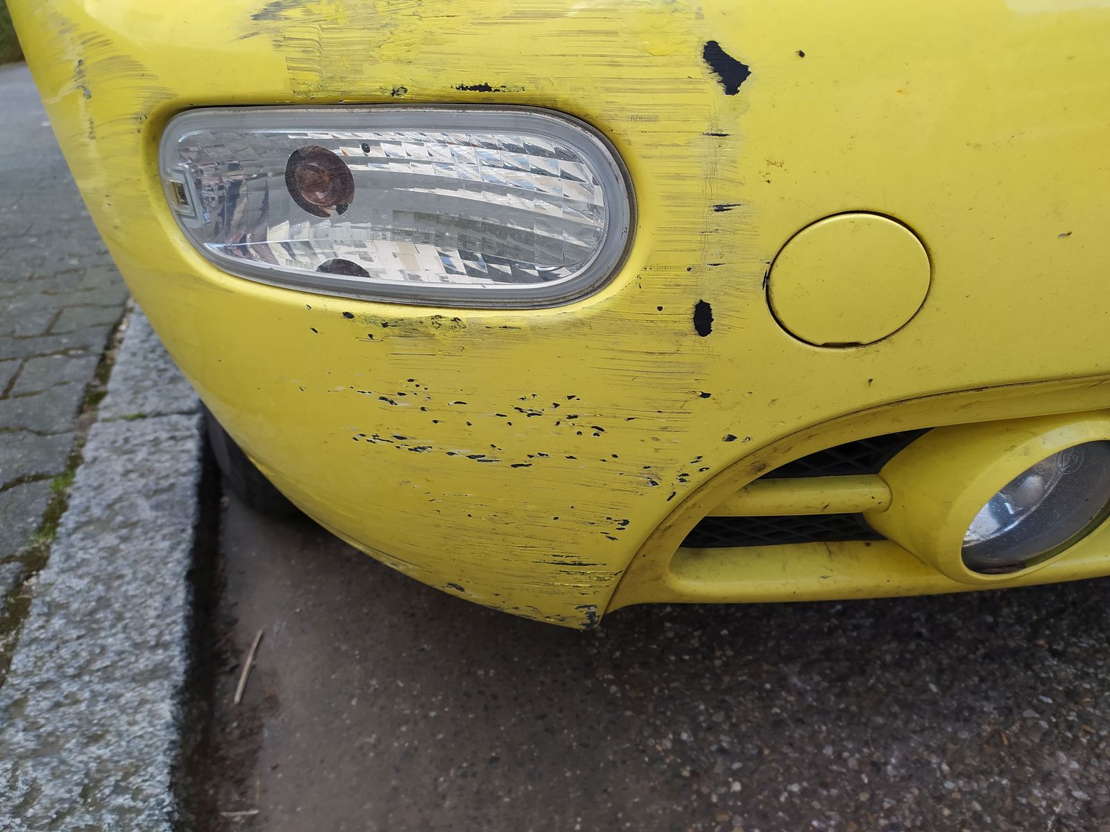

Schadenshöhe New Beetle Baujahr 1998
  • Der Beetle ist Vollkasko versichert und ich hab ne Mauer in der Tiefgarage geküsst. :cry:
    Ich würde in der Versicherung aber hochgestuft werden. :motz:
    Laut Versicherung sollte der Schaden mindestens 1500 Euro betragen, so das es sich lohnt, den Schaden zu melden.
    Nun ist die Frage, wie hoch ist der Schaden? Was meint Ihr bitte? Blinkerglas hab ich bereits getauscht. :think:
    Ist ein New Beetle, Baujahr 1998, 2,0 Liter, 115 Ps. 185000 Kilometer, Stosstange ist aus Kunststoff.

  • Ärgerlich.
    Kann man erst erkennen, wenn der Stoßfänger ab ist.
    Meiner Einschätzung nach, Lackierung des Stoßfängers
    und gut is - sollte für 400,- oder 500,- machbar sein.
    Nix versicherung, nix hochstufen.

  • Ein Gutachter wird (muss) immer den Ursprungszustand bzw. auf "neu"
    kalkulieren.
    D.h., Stoßfänger a+e, Prüfung, ob dahinter irgendwelche Schäden,
    vorbereiten zum lackieren usw usw.
    Da sind 1.500,- ganz schnell beisammen (zumal der immer mit recht
    hohen Werkstatt-Sätzen kalkuliert, da in Fach-/Vertragswerkstatt ge-
    macht werden würde - also kalkulatorisch).
    Haftpflicht - SF in dem Fall unerheblich. Hochstufung würde nur die
    VK betreffen.

  • Ich denke auch , ein GA wird ne neue Außenhaut, a+e, Neulack, Verbringung kalkulieren.
    Da sind schnell 2000 beisammen.
    Plaste schleifen, spachteln und Teillackierung geht sicher auch für 500
  • sehe ich auch so...
    Mir ist vorletztes Jahr einer rückwärts auf meinen damaligen 2011er Touran vorne aufgefahren. Schaden war minimal (weniger als bei deinem Beetle), die Werkstatt hat trotzdem über 2k€ abgerechnet für eine neue Stoßstange samt Lackierarbeiten. Das würde ich hier bei einem offiziellen Gutachten auch so sehen (wie ulridos auch schrieb) - könnte schon einem wirtschaftlichen Totalschaden gleichkommen.
    Spaltmaß zum Kotflügel scheint ja auch noch zu passen, gebrochen scheint die Stange nicht zu sein... Also: ab zum Lackierer und in die eigene Tasche greifen. Unterm Strich deutlich günstiger als die eigene VK in Anspruch zu nehmen.

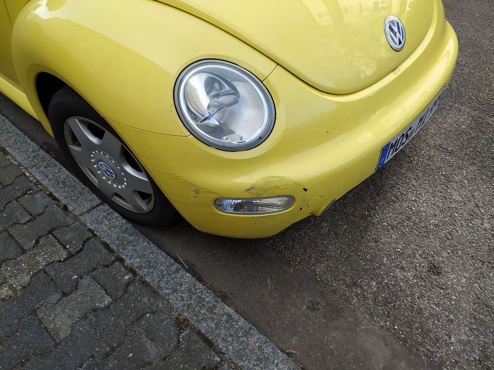

  • Hi,
    Den kleinen Bagatell Schaden brauchste nicht der Kasko Versicherung melden!
    Das kannste Lackieren lassen und gut ist. Sind ca. 500-600€ Kosten, je nach Lackierer bzw. Region in DE.....
    Bei einen 98er Beetle wird da keiner mehr einen großen Hermann machen :wink:
    Sprich sollte es Dich nicht stören... Einfach so lassen. ²³
    Aber Respekt für die Vollkasko... :weg:
