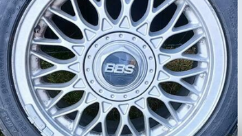

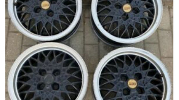

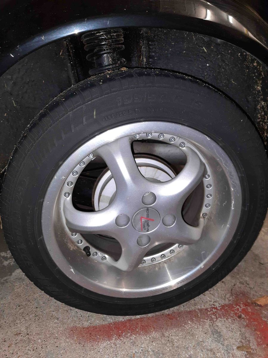

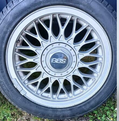

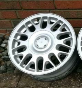

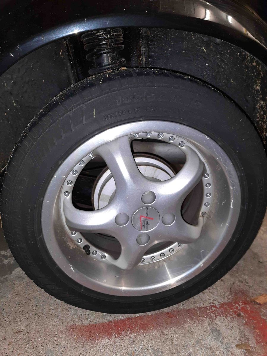

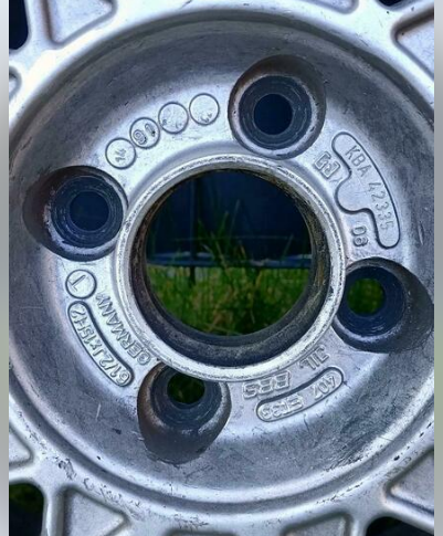

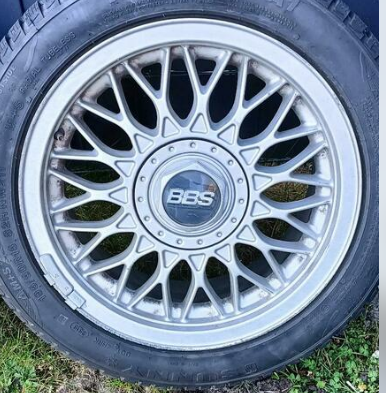

    Moin, ich will diese optisch nicht passenden Felgen ersetzen.
    Gibt es für 14" bz 15" êine Liste aus der hervorgeht welche ET bei 6" - 7" zulässig sind?
    Anders gefragt passen Golf 2/3 LK 4x100, ET 45? z.B. BBS
    WElche Nabengröße? Habe jetzt noch Sitzringe (?) auf den Naben
    Le Casteletts sind auch eine Alternative
    Meine Favoriten - Aufarbeiten im Herbst, will erst mal in die Sonne
    Genießt den Tag
    Nr 1 muss weg
    Golf Fabia Hudora
    Einmal editiert, zuletzt von speedy47 (27. März 2022)

    Hi!
    Vielleicht hilft dir das weiter.
    LG Nicky
    Dateien
    Reifenfreigabe_Golf_Cabriolet_ab_08_1983.pdf 223,45 kB – 462 Downloads

    Hi Nicky
    Danke, das ist die Tabelle, die ich gesucht habe. :thumbup:
    Damit habe ich den Überblick was normal geht und kann gezielt suchen.
    LG Hermann
