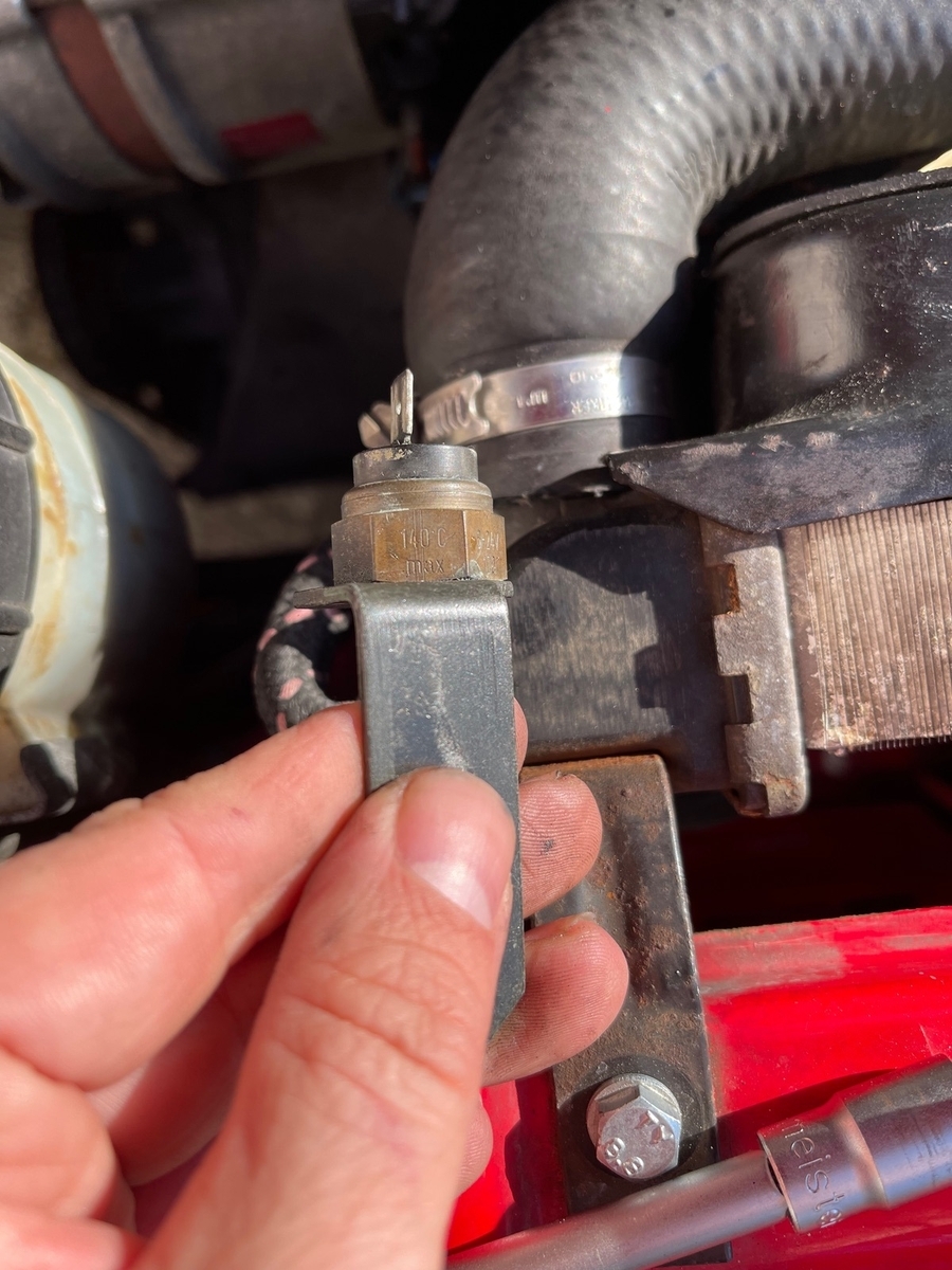

Hab im Motorraum auf dem ventildeckel diesensensor entdeckt, für was ist der? Kann mir keinen Reim drauf machen.
Kopfdichtung hinüber, was darf es kosten?
Das ist der Thermoschalter für den Lüfternachlauf. Der gehört vorstehend rechts hinten auf den Ventildeckel.
Genau da saß er.
