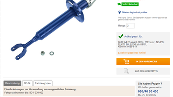

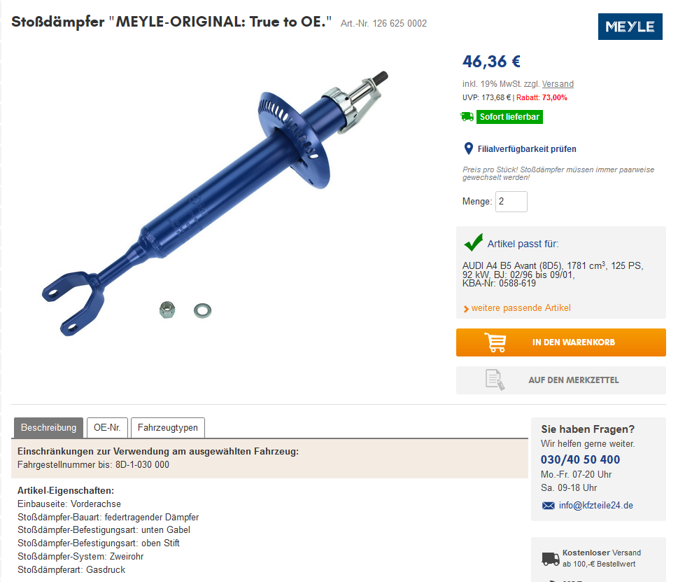

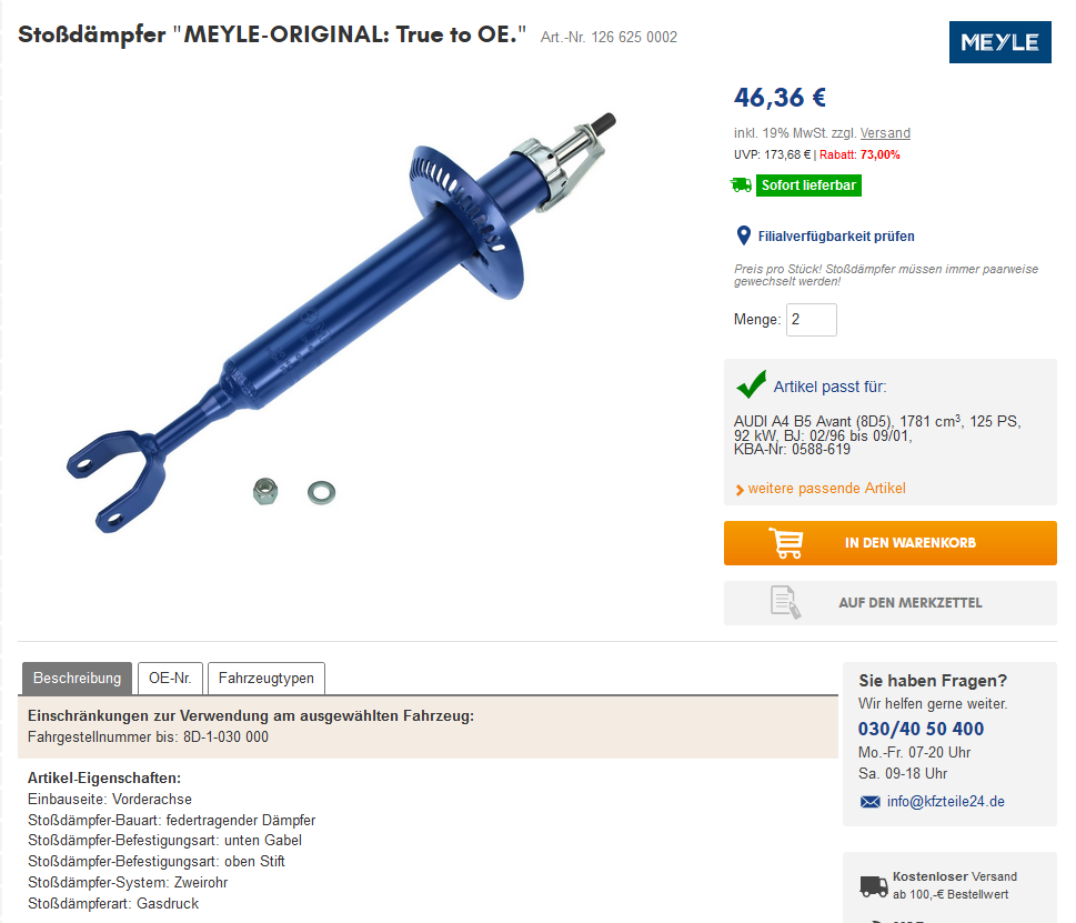

    Ich suche Stoßdämpfer und die, die ich eigentlich haben möchte gehen bis:
    Nun habe ich aber die FGST 8D-X-260455
    Kommt das "X" nur VOR der "1" oder kommen in der Reihenfolge erst die Zahlen und dann die Buchstaben ?

  • 8D-X-281733 wäre die Schreibweise von Audi für den Letzten A4 im April 1999.
    8D-1-03000 wäre die Schreibweise von Audi für eine Mitte Juli 2000.
    Wenn Du also für einen 8D-X suchst dann sollten die passen.
    Vorne oder hinten? Welcher PR-Code?
    Also kommen die Zahlen NACH den Buchstaben - korrekt ? :)
    Danke :mekka:
    PR-Code ist nicht angegeben - in DIESEM Fall geht das nur nach Fahrgestellnummer :thumbup:

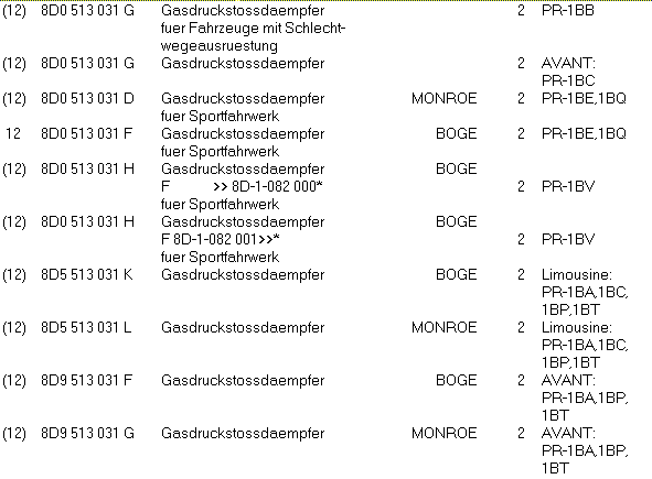

  • 10 verschiedene Nummern... werden die 2000er auch schon nur noch als 1 Version gefertigt? Puh... Aber neben PR gibt es auch noch Unterschiede für Limo/Kombi und Motor - da Du es drin hast ist es vielleicht schon dadurch genug eingegrenzt. *Daumen drück

  • Da die "1" ja NACH dem "Z" bzw. "W" kommt stimmen die Dämpfer trotzdem - Schwein gehabt ^^
    Die hinteren wurden jedoch falsch rausgesucht - gut das ich den Warenkorb noch nicht zur Kasse gebracht hab :|
    Wahrscheinlich hätten die trotzdem gepaßt aber man weiß ja nie...
