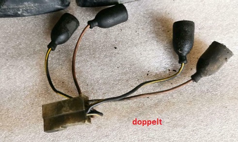

    An dem (Serien-)Leitungssatz links vorn (Beleuchtung und so) kann man das so nicht erkennen. Zur Hupe (H1 im SLP) hin hörte der standardmäßig mit einem 2-poligen Flachsteckergehäuse 161.971.989 (T2n im SLP) auf. Für die einfache (2-adrig) und doppelte (4-adrig) Ausführung gab es dann ein kurzen Leitungssatz. So konnte man einfach zwischen Serie und Sonderausstattung variieren.
    Vielleicht sitzt dieser extra Leitungsstrang ja noch am großen Kabelbaum. So sehen die aus:
