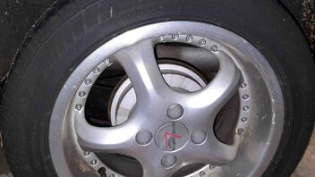

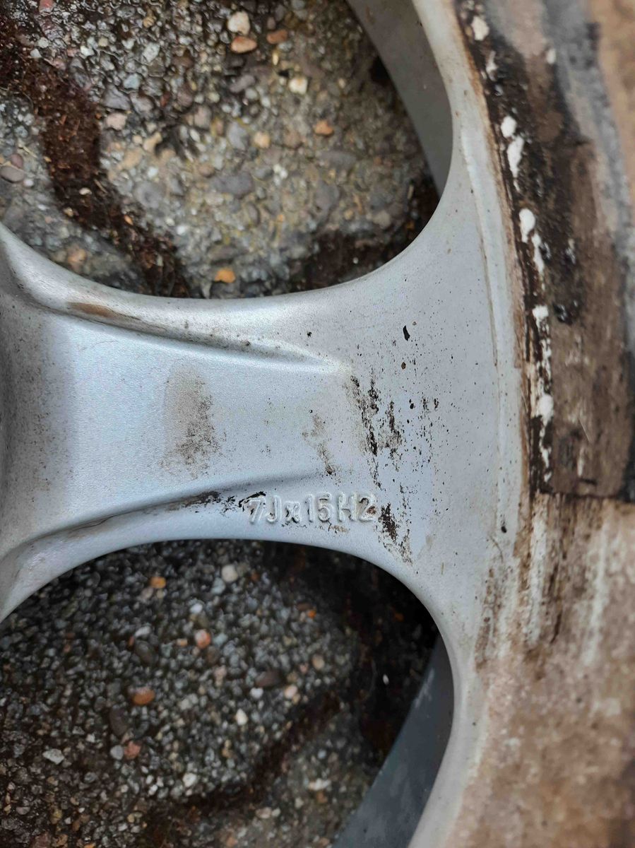

Ausgeliefert 94 : 5,5" x 13"

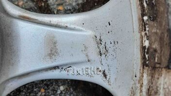

Jetzt Lenso 7" x 15"
1: Muss da eine ABE her? Bisher sind die letzten 5 HU
ohne Mängel damit gemacht.

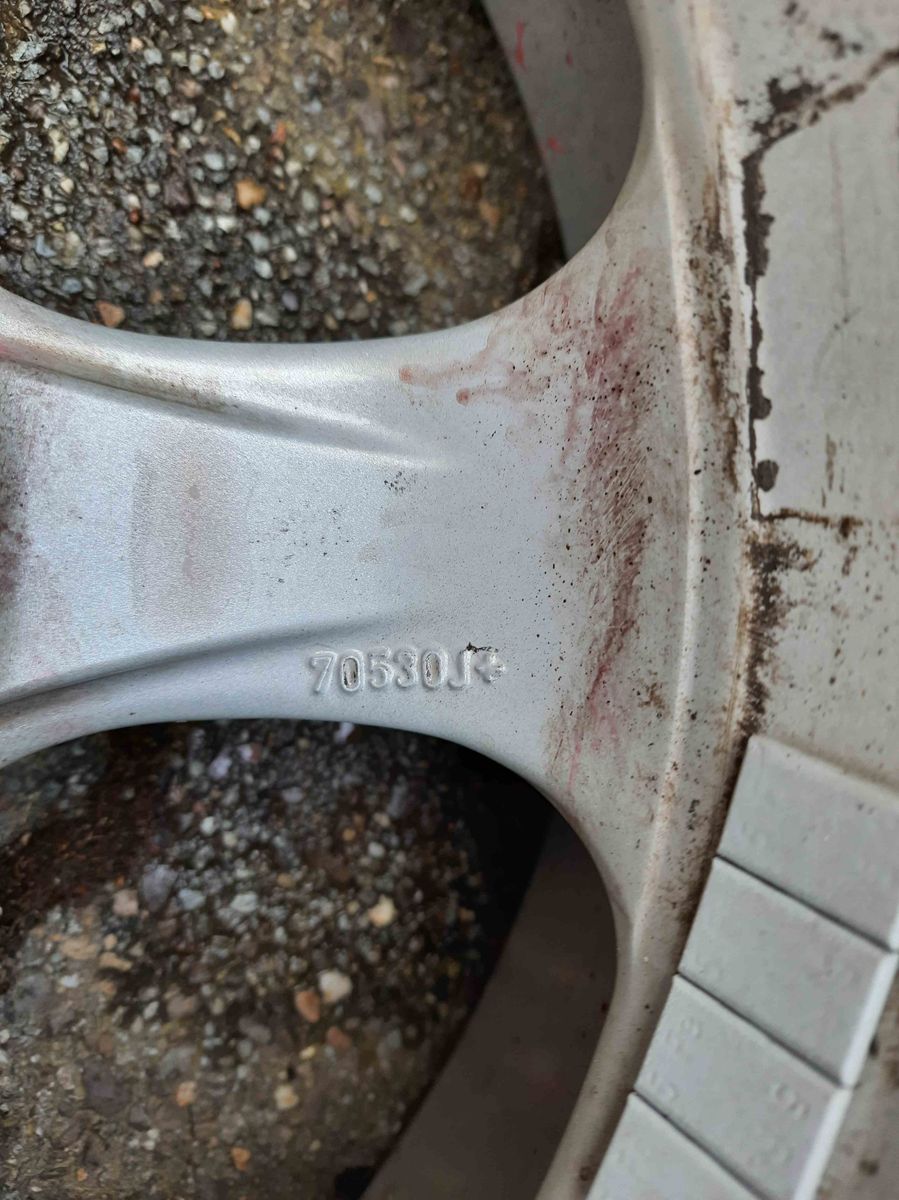

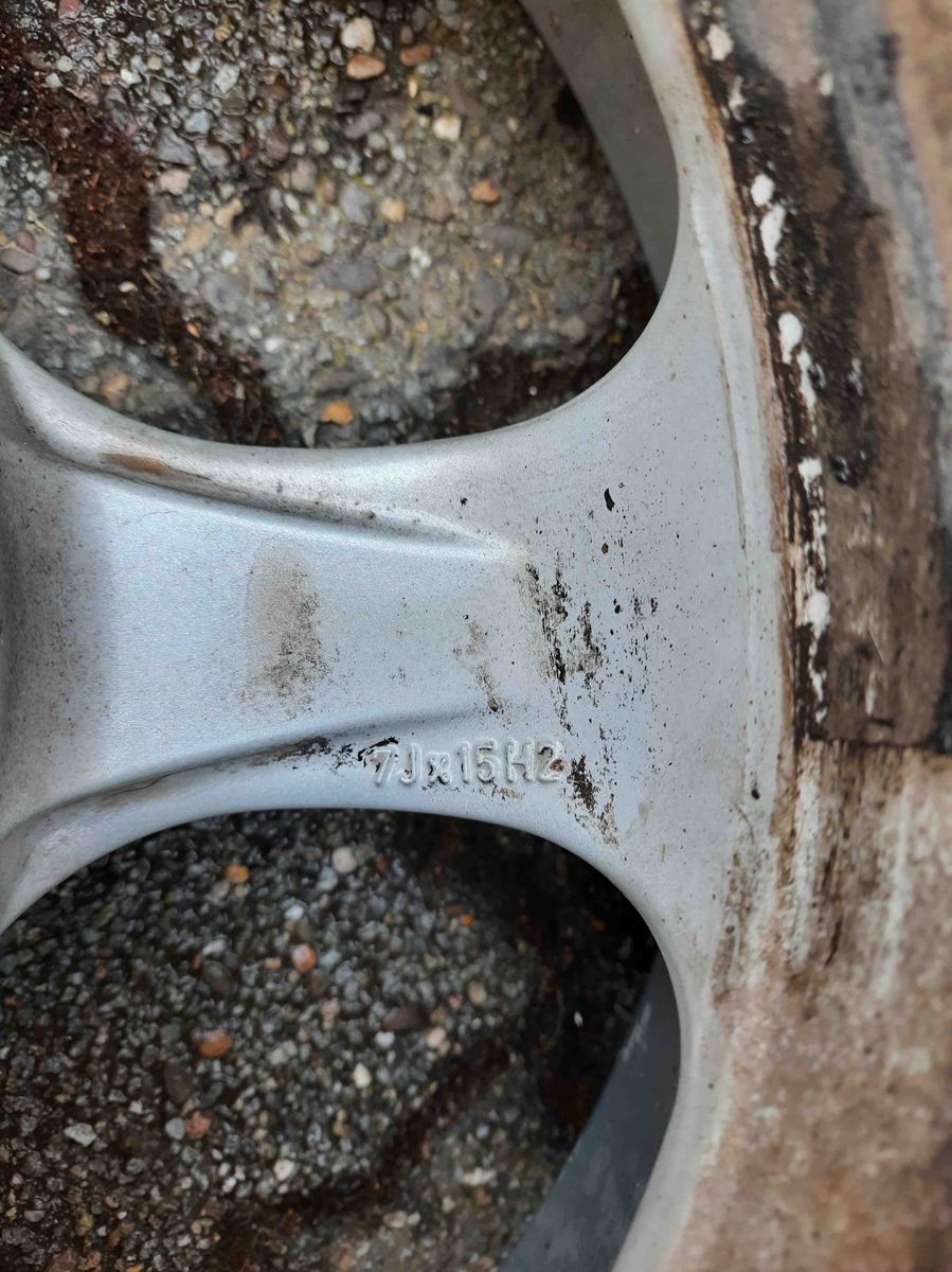

2. beim Kauf gab's eine ABE für BBS 6,5" x 14" ,
+ ABE für ATS 7 x 15 .

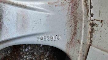

worauf möchtest hinaus? Für die Felge die montiert ist brauchst du Papiere.

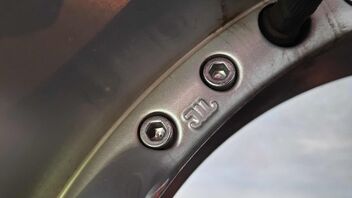

Der Hersteller heißt Stahlschmidt & Maiworm und wurden unter Alustar verkauft. Die würde durch ATU hauptsächlich vertrieben wenn ich mich nicht täusche.
Ich will wissen ob ich eine ABE für die Felgen brauche und mitführen muss.
Das hast Du ja jetzt schon beantwortet.
Wer die gekauft und draufgemacht hat lässt sich nicht mehr feststellen.
Wundert mich nur, dass das bei der HU nicht aufgefallen ist.
Also Versuch bei Stahlschmidt & Maiworm.
Ansonsten frag ich hier schon mal: kann mir jemand die ABE in Kopie schicken?
Die Dinger sind so klein gedruckt, die kann ohne Lupe eh keiner lesen. Also vermutlich könnte auch die ABE von ATS reichen
Das müsste diese sein
Wer weiß ob die beim TÜV Besuch drauf waren oder der Prüfer war n Freund oder oder oder
Danke Dir, werde ich mir ausdrucken, dann kann überhaupt nichts passieren.

Irgendwie verwirrend
Also,in den Papieren steht 5,5x13. Das ist die kleinste mogliche Rad/Reifenkombination,steht bei mir auch drin.
Jetzt sind Lenso Felgen eingetragen aber nicht verbaut?! Verstehe ich das richtig?

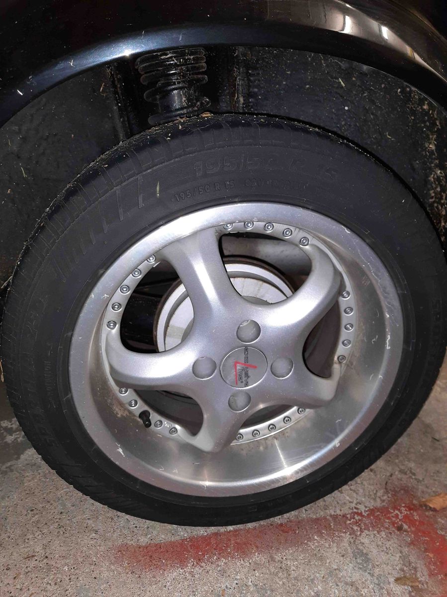

Die Felgen auf deinen Bildern sind momentan verbaut aber du hattest für die keine Papiere!
Willst du die wirklich behalten? Ansehnlich sind die ja nicht unbedingt 🤷♂️

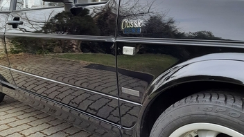

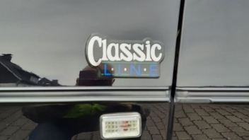

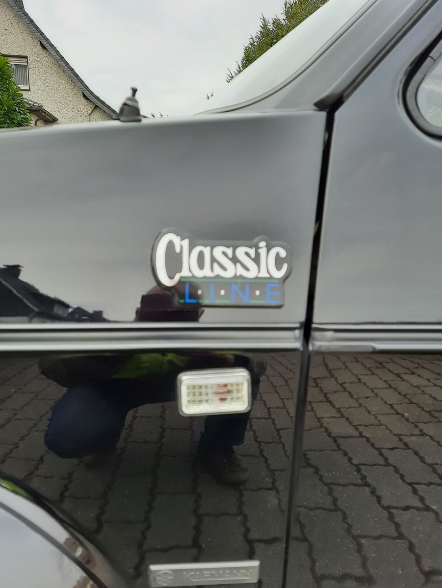

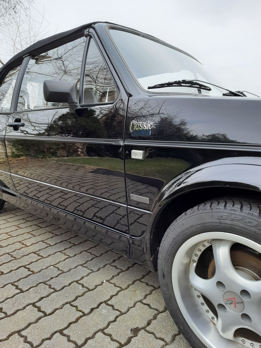

Habt ihr beim Kauf gefragt warum der oder die Spiegel nicht in Wagenfarbe sind ? Beim Classic Line war des so! Mach doch einfach einen Vorstellungthread auf
Sobal ich ihn hier habe mach ich das
Die Lensos sind drauf - aber keine ABE
Richtig gefallen die mir auch nicht, aber zunächst fahre ich mal damit. Suche aber schon mal andere.
Wenn Sie eingetragen sind benötigst Du keine ABE. Also sind die Lenso die Sommerfelgen und die auf dem Bild für den Winter?
Die Lenso sind für den Sommer, habe keine anderen
Hallo Markus, jetzt habe ich mir das Gutachten durchgelesen, das ist nur für Audi, Ford Mazda.
Dann müsste ich also eine richtige Abnahme + Eintrag machen lassen.

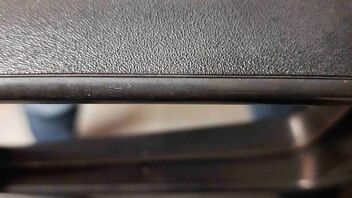

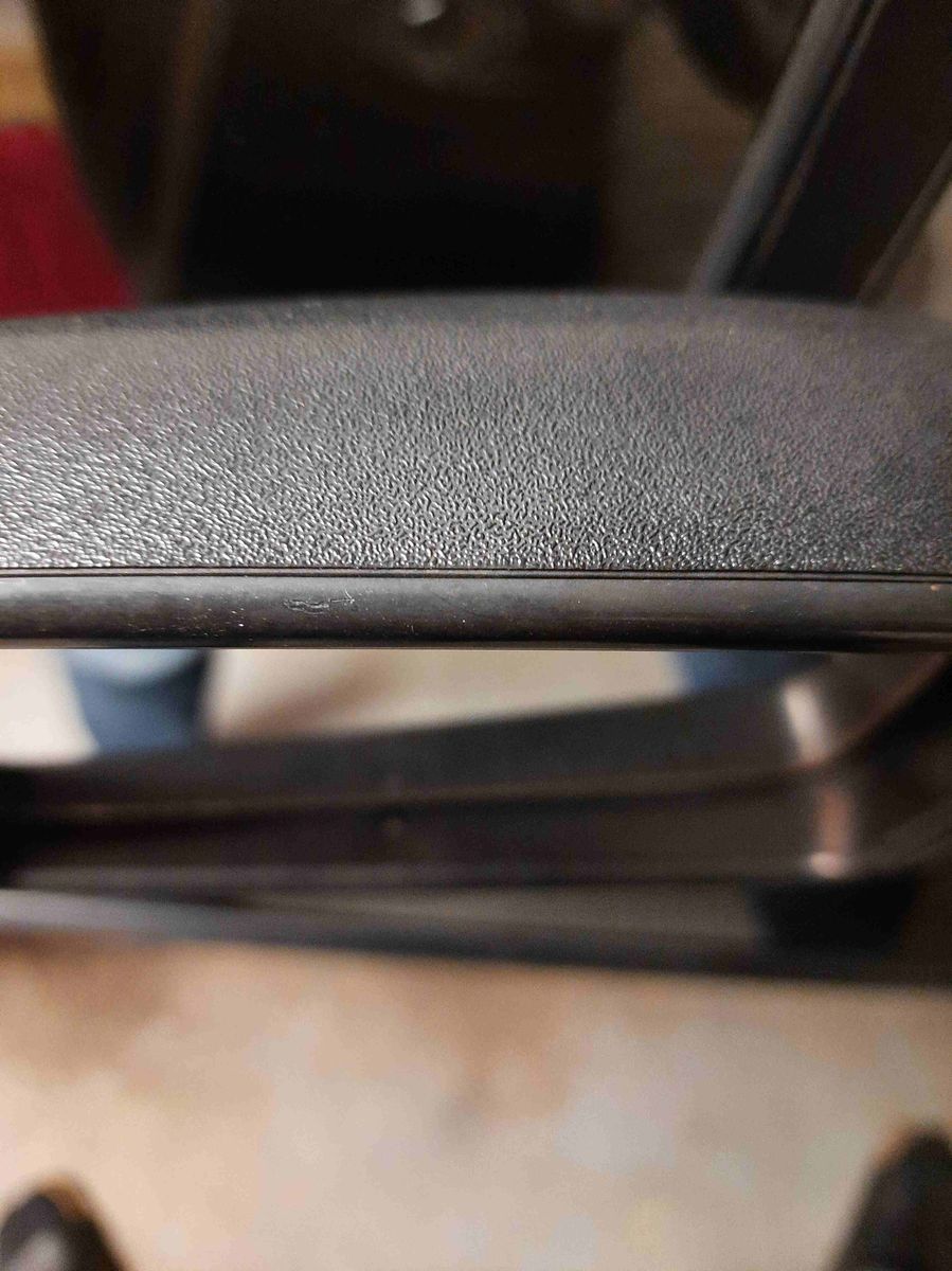

Hast Du einen scharfen Blick: das Spiegelgehäuse und der -fuß sind dunkelgrau und strukturiert, das Innenleben grau u. glatt.Auf beiden Seiten, nachlackiert ist nicht soweit ich sehe
