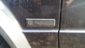

Wie befestige ich am besten das Karmann Emblem am Kotflügel so das es bei jeder Witterung hält.
Und wo genau Sitzt das Emblem?
Hier die Maße aus der damaligen Montageanweisung:
22mm hintere untere Ecke Emblem zu Hinterkante Kotflügel,
35mm parallel über dem Außenradius.

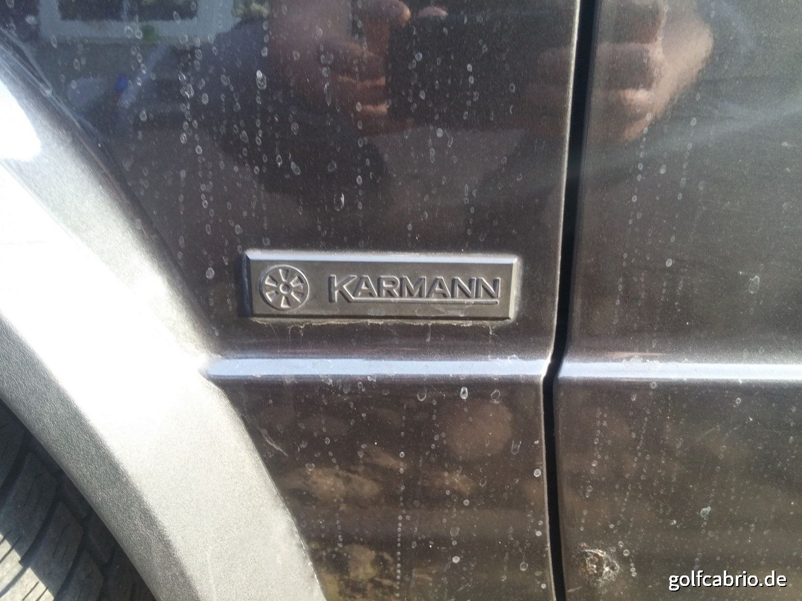

DAs Foto sieht mir auch zu tief aus . Wobei ich bei Karmann davon ausgehe, dass es davon abhängig ist wer gerade am Band stand
... so ungefähr da.......
