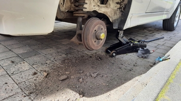

    • #21
    So sah die Front bei der Abholung aus, die Felgen ||

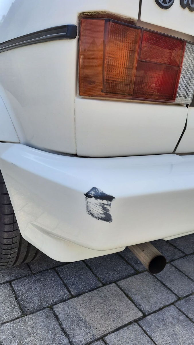

    Einen Tag später hatte unsere Nachbarin dann die Stoßstange hinten gestreift.

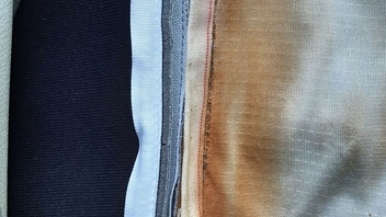

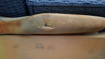

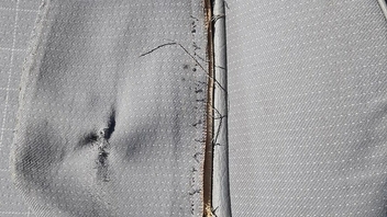

    • 17. September 2021 um 20:18
    • #26

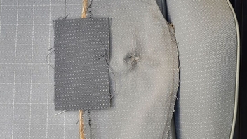

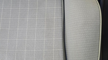

    Wollte ich eigentlich erst 2022 machen.
    Zum Vergleich mal ein Stoffmuster, so sah der Bezug im Auslieferungszustand aus.
      • 703,52 kB
      • 676 × 1.200
      • 867,2 kB
      • 1.600 × 901
      • 663 kB
      • 676 × 1.200
      • 227,72 kB
      • 1.075 × 1.200

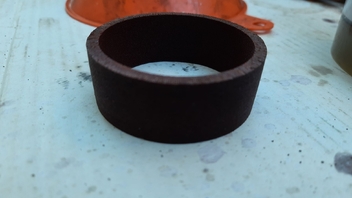

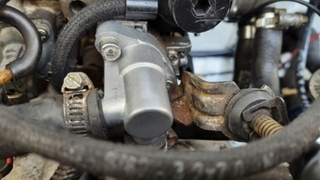

    • 9. Oktober 2021 um 16:15
    • #28

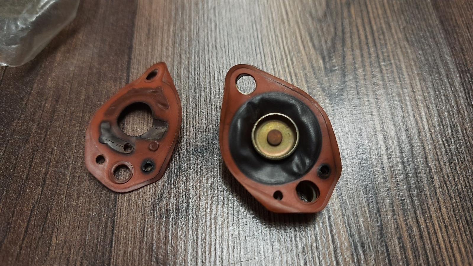

    Die Dichtungen des Anreicherungsventils waren kurz vor dem Exitus. Das Ventil kostet bei Classicparts 81 Euro 😡 Aus Opel Altbeständen nur die Hälfte. Auch fing er an nachzudieseln, durch das neue Dehnstoffelement behoben.

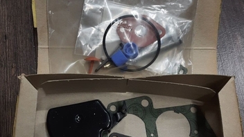

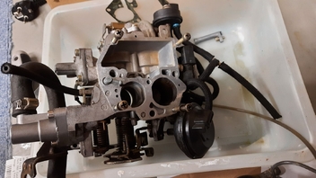

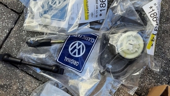

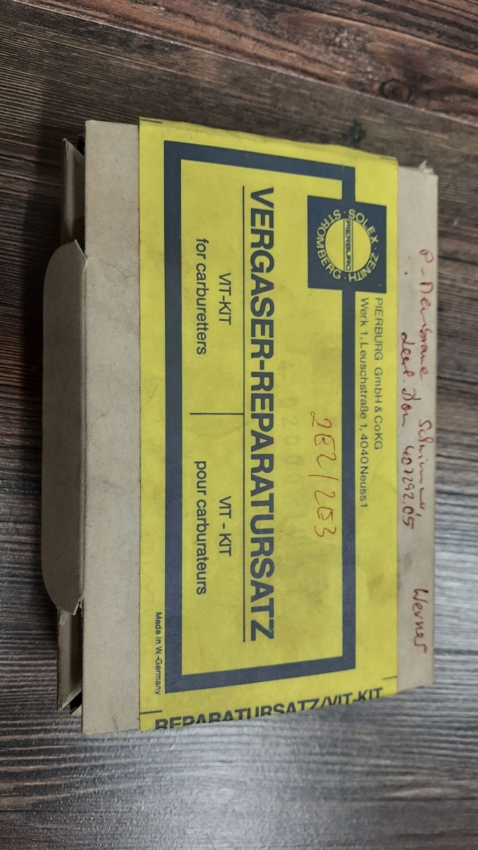

    Schon lange habe ich nichts mehr gepostet, hole ich nun nach.
    Im Winter gabs einen originalen Reparatursatz für den Vergaser. An dieser Stelle noch besten Dank an L501 (René) , dank Deiner Hilfe ist der 2E2 unüberwindbares Problem mehr für mich.
      • 525,46 kB
      • 676 × 1.200
      • 503,56 kB
      • 676 × 1.200
      • 759,03 kB
      • 1.600 × 901

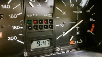

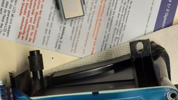

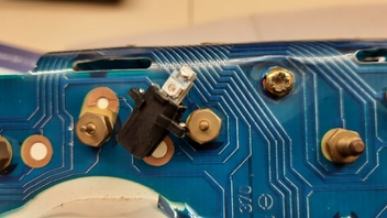

    Zum Saisonbeginn gabs neues Servoöl und eine gründliche Filterreinigung. Das Uhrendisplay habe ich erneuert und bei der Gelegenheit LED's für die Tachobeleuchtung eingesetzt. Das innere Achsgelenk brauchte dringend eine neue Manschette, das Gelenk war voll mit Schmutz und entsprechend fest.
      • 495,72 kB
      • 1.600 × 901
      • 639,3 kB
      • 1.600 × 901
      • 874,1 kB
      • 1.600 × 901
      • 512,65 kB
      • 676 × 1.200
      • 702,48 kB
      • 1.600 × 901
      • 972,56 kB
      • 1.600 × 901
      • 575,7 kB
      • 676 × 1.200

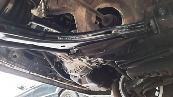

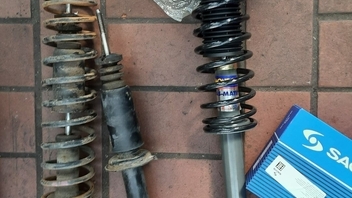

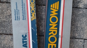

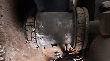

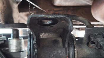

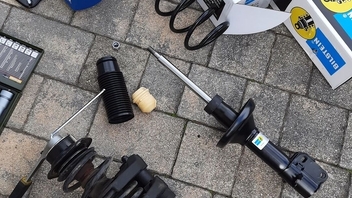

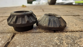

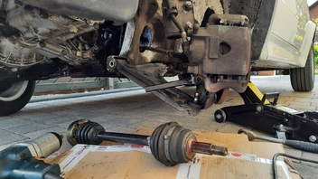

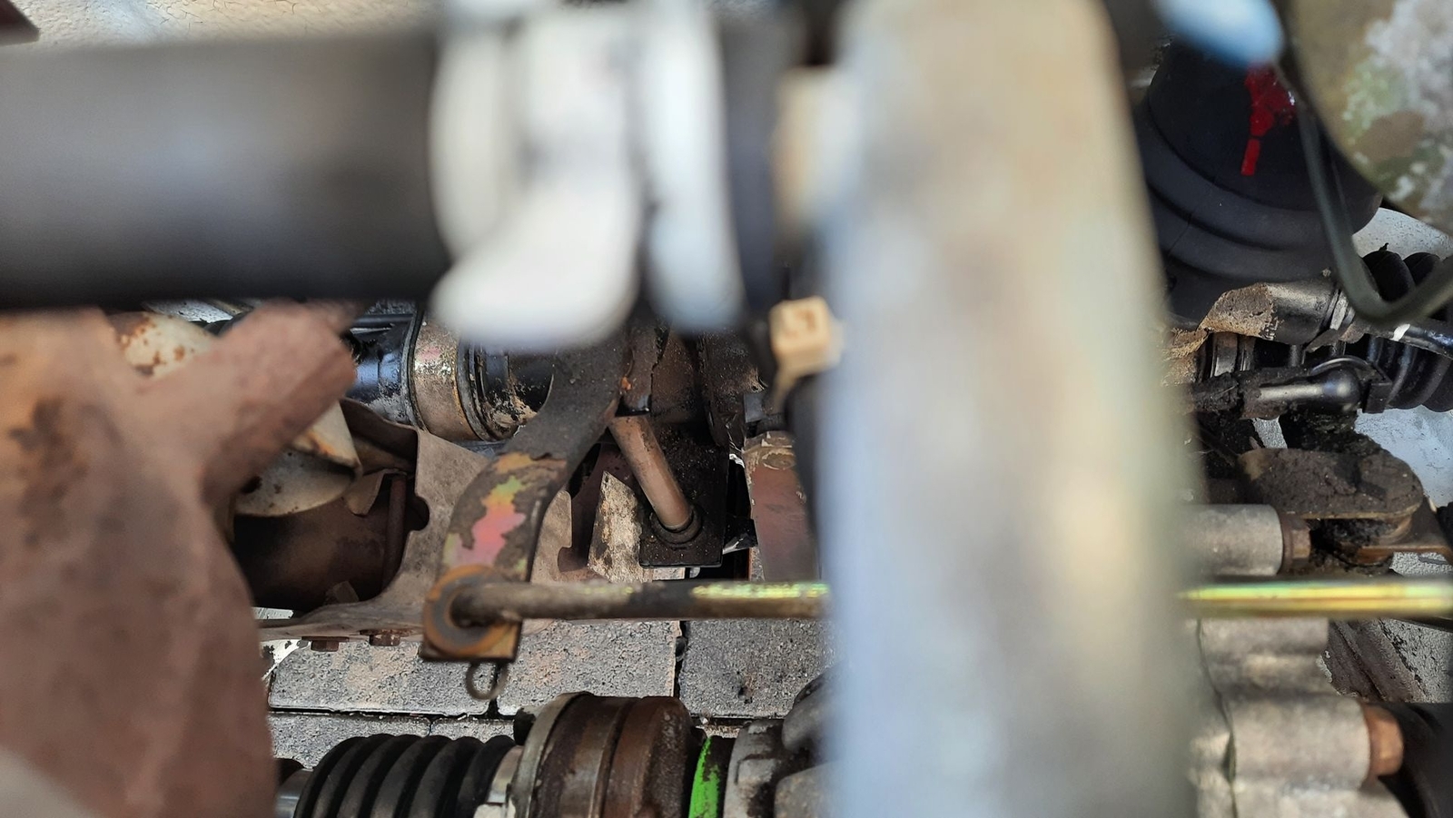

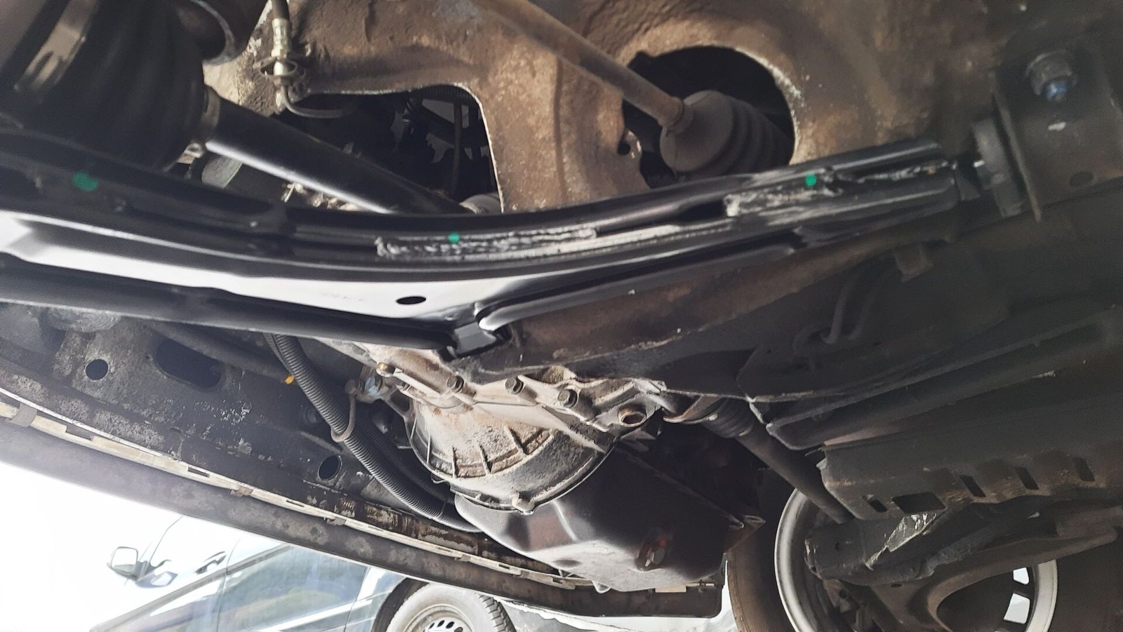

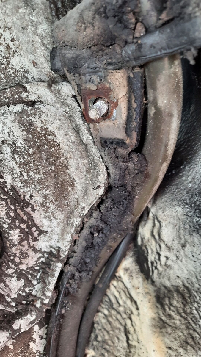

    Weiter ging es mit neuen Spidan Querlenkern und ein komplettes neues Fahrwerk vorne mit Lemförder Lagern und Bilstein Komponenten.
      • 764,08 kB
      • 1.600 × 901
      • 764,12 kB
      • 676 × 1.200

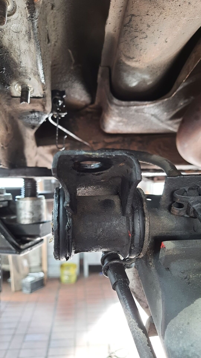

    Neue Lager hinten, original VW Restbestand und auch das Fahrwerk hinten ist nun komplett neu mit Lemförder Gummis, Monroe Gasdämpfer und Bilstein Federn

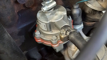

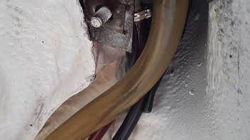

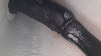

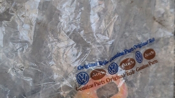

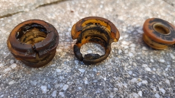

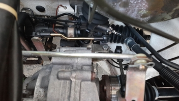

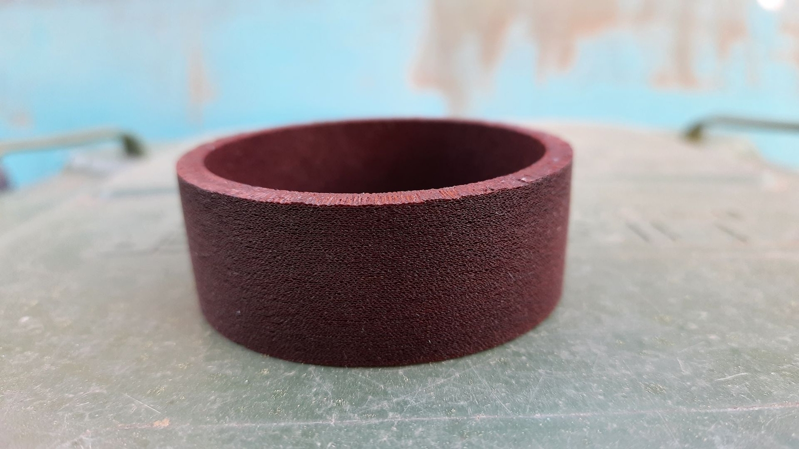

    Zwischendurch noch ne neue Benzinpumpe. Die Lagerung der Schaltung ist nun mit 17 original VW Teilen fast komplett erneuert. Dabei habe ich auch weiter fleißig geputzt.

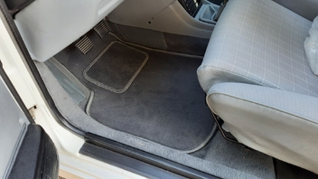

    • #35

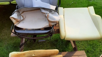

    Ein ganz besonderer Dank ans Nadel Werk in Bonn
    NADEL-WERK | Sattlerei für Oldtimer & Onlineshop für Stoffe
    Wir sind Ihre Sattlerei für Oldtimer aus Bonn. Unser Onlineshop bietet Ihnen maßgefertigte Produkte für ein perfektes Interieur Ihres Oldtimers.
    www.nadel-werk.de

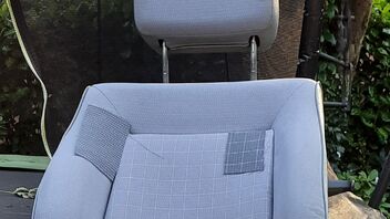

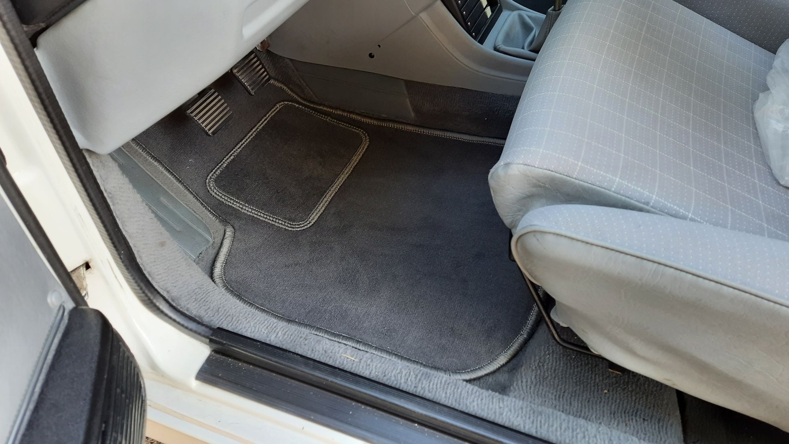

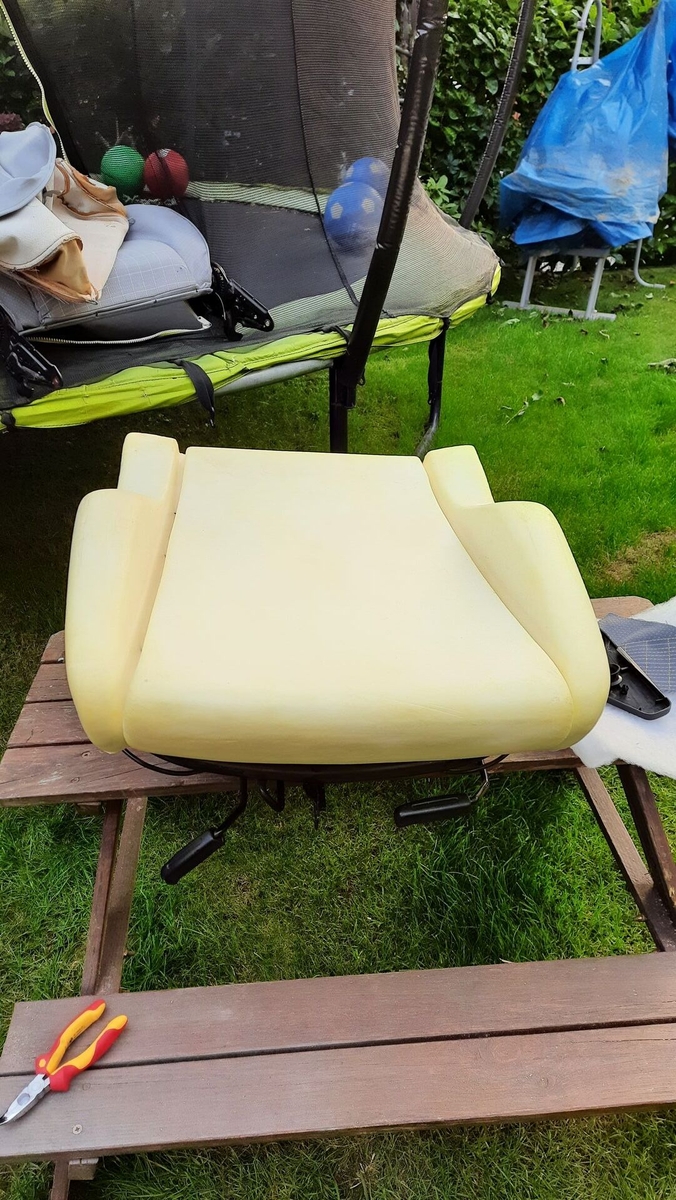

    Er hat die äußere Flanke des Fahrersitzes aus einem gebrauchten Bezug perfekt repariert. zum Vergleich ein Stück Stoff wie er ungebleicht im original aussieht.
    Neue Fußmatten von Bär dazu und innen ist nun fast alles chic

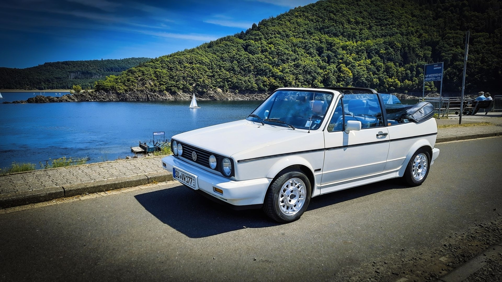

    Gefahren wird natürlich auch :)
    Dort sind auch die aufgearbeiteten Felgen zu sehen

    • 9. August 2022 um 14:42
    • #37
    Wenn noch möglich bzw rettbar, dann tu die originalen Querlenker sandstrahlen und neu pulvern lassen. Danach machst neue Lager rein aus weichem PU von SuperPro ( https://www.superpropoly.de/VW/Golf-1/17-1…#productlisting ) und legst Dir die Dinger auf Lager.
    Die originalen VW Querlenker sind mit das Beste in Sachen Passgenauigkeit und Qualität und die weichen PU Lager von SuperPro sind im Prinzip "unkaputtbar" und halten "ewig" !

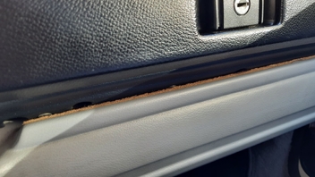

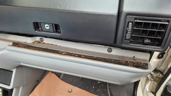

    • #38

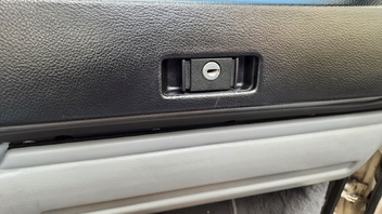

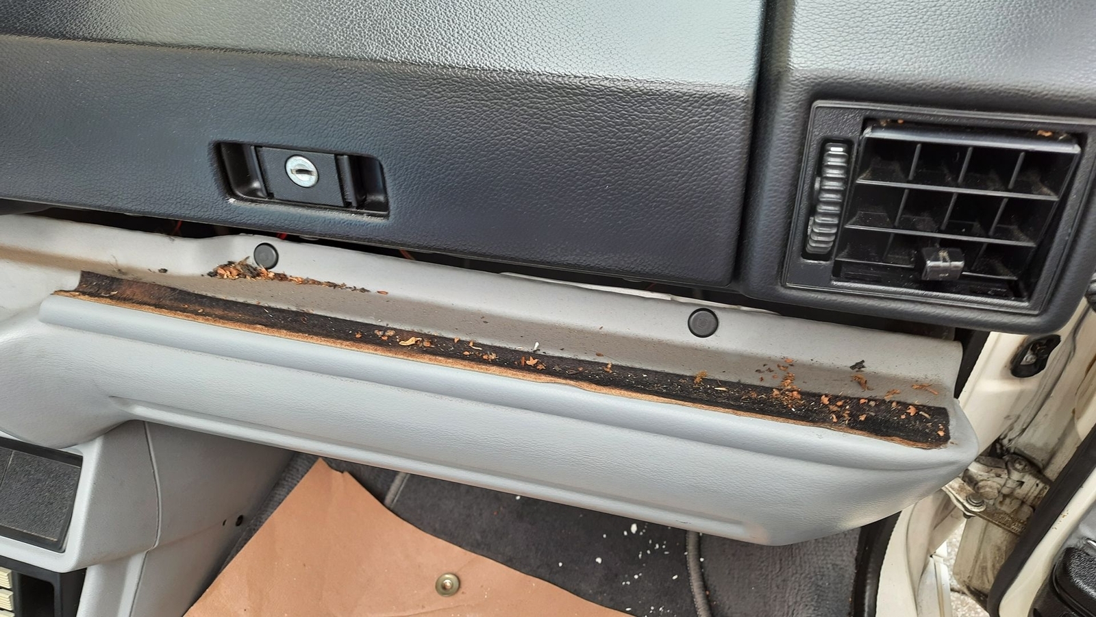

    Ist Dein Kniepolster original weiß, oder hat das mal jemand gelackt?
    91er 16V (PL), alpinweiß L90E, Sportline-Innenausstattung, jede Menge Firlefanz :D : Jens stellt sich und sein 16V-Cabrio vor

    • 9. August 2022 um 21:37
    • #39

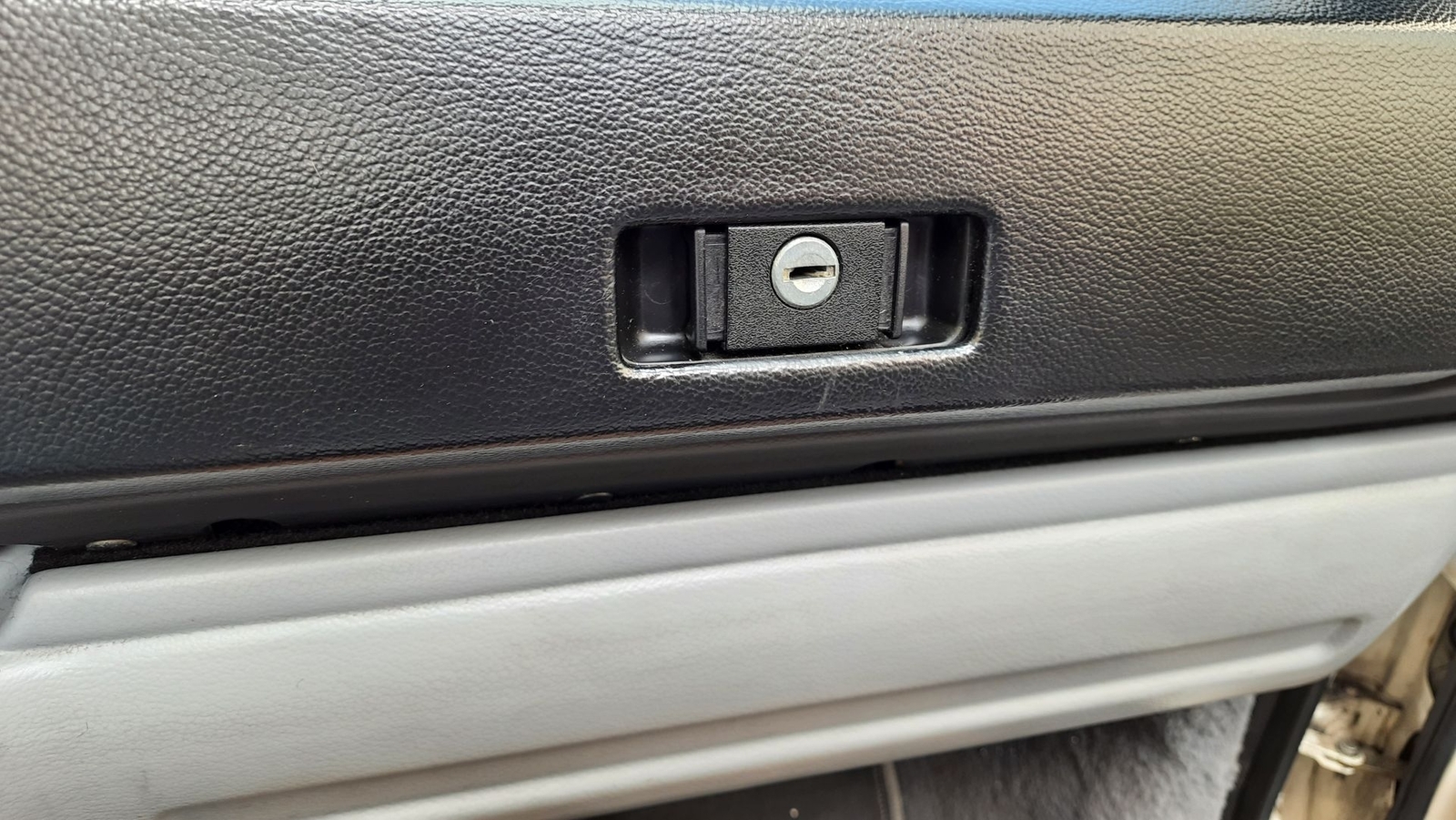

    Nee, das ist grau. Vielleicht war es vor 33 Jahren ein dunkleres grau wie es ursprünglich auch bei den Sitzen war

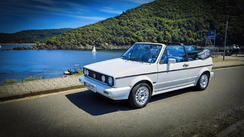

    • 16. August 2022 um 21:03
    • #40
    Heute Abend
      • 1,03 MB
      • 1.600 × 1.067
