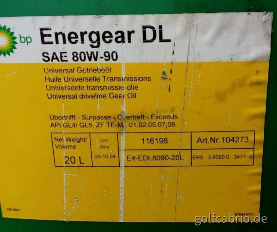

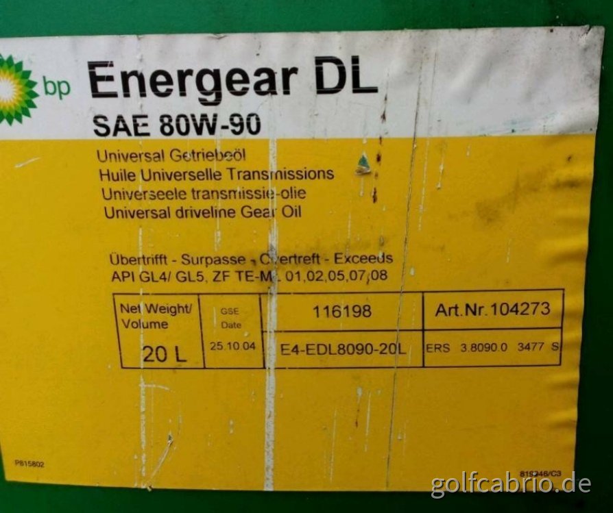

Vom Alter her würde ich mir keine Gedanken machen, aber bei der Spezifikation: beim Golf Cabrio sind i.d.R. 75W90 (5-G) bzw. 75W80 (4-G). Das mag von der Sache her funktionieren, aber die Synchronringe könnten kratzen beim Schalten.
Ich würde das probieren habe glaube ich auch bei mir 80W90 drin seit 5 Jahren ,achte auf den Ölstand nicht zu viel sonst hast Du den Tacho voller ÖL:)
Das Öl soll nicht ins Cabrio sondern in meinen Käfer den ich am aufbauen bin.
Mir ging es hauptsächlich um das alter ist immerhin von 2004.
Der Käfer wird es auch überleben:), ich würde mir um das Alter keine Sorgen machen ..Bei der Menge kannst Du ja jedes Jahr ein Ölwechsel machen:)
- Offizieller Beitrag
sehe da auch kein Problem, VW macht da seit den 70ern Lebensdauerfüllung.. Das Zeug bleibt 20 ... 30 Jahre im Betrieb im Getriebe, da machen 10 Jahre im Kanister wohl nix aus ...
An dem Oel wird so schnell nichts schlecht,außer da hängt noch ein Schnitzel drin😆.
Ansonsten ist es ja unberührt,von daher problemlos zu empfehlen!
