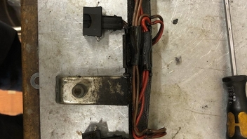

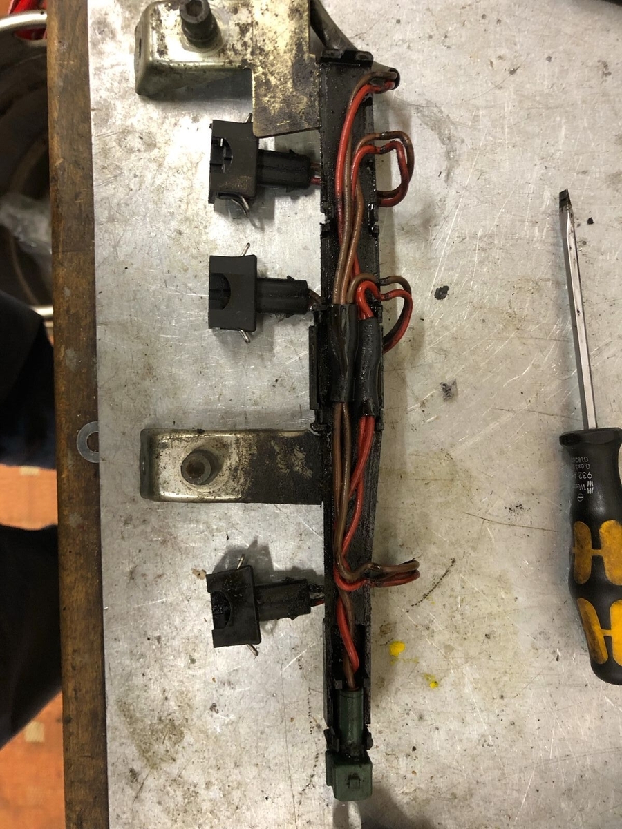

  • Winterprojekt 1 geht an den Start: Kabelbaum Einspritzdüsen. Kabel sind HART. Evtl. bau ich den ganzen Motorkabelbaum neu denn beim auseinanderbauen ist auch gleich ein Kabel vom Stecker an der Zigarre direkt am Kontakt auseinandergefallen. Das wäre dann ein größeres Projekt. Ich starte erstmal mit dem kleinen Baum und gucke, wieviel Spaß mir das macht. ;)

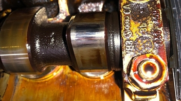

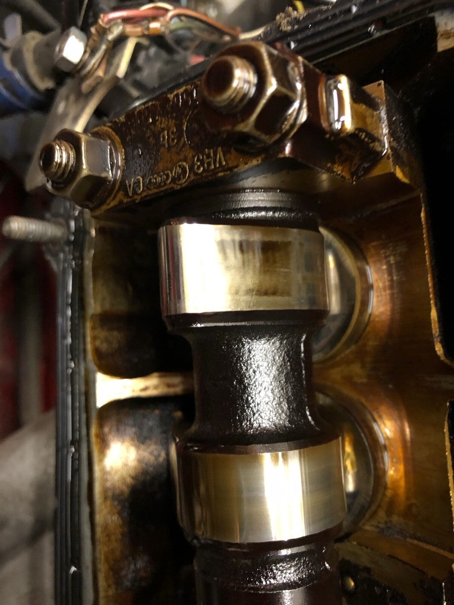

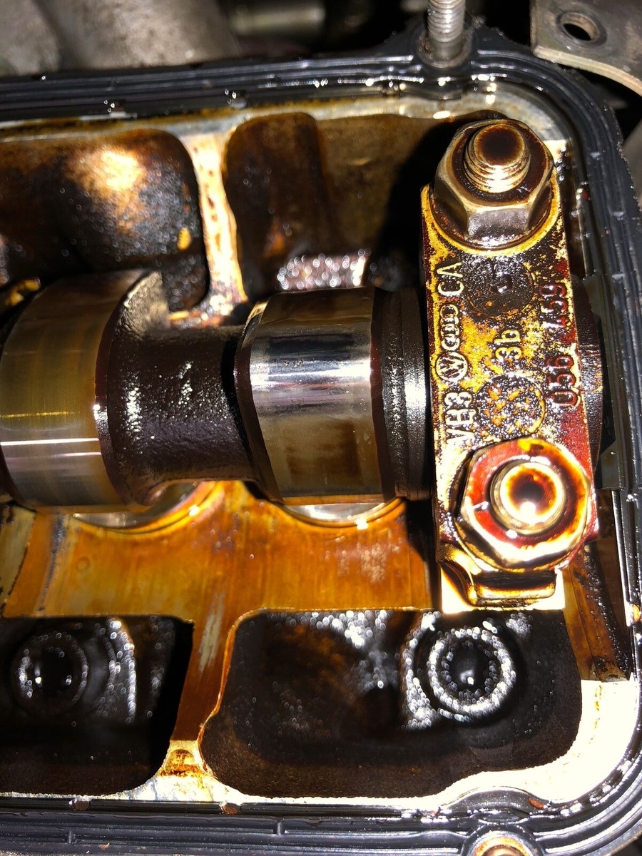

    Ventildeckel habe ich abgenommen um mal reinzuschauen und um das Sieb der KGE zu säubern. Hab jetzt nix dramatisches gefunden. An den Nockspitzen bei 2 oder 3 Nocken jeweils eine Stelle mit Pitting. War vor 2 oder 3 Jahren auch schon so. Wird weitergefahren. ;)
    Ja, würd ich auch machen, das tut der Funktion keinen Abbruch bzw macht keine Probleme.

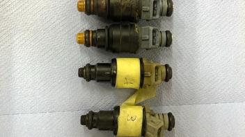

  • ...im 2H Tunigthread hab ich jetzt dazu mal mal eine Übersicht zu den Einspritzdüsen eingestellt, die mit Bosch-Nr. 0280 150 XXX kommen da in erster Linie in Frage.
  • Neue Düsen sind angekommen, habe sie mal "on the fly" angeschlossen und sie spritzen alle ab und pinkeln nicht. Jedenfalls mit dem, was man im Motorraum so testen kann.
    Sie gehen jetzt zu einer professionellen Reinigung und Wartung (mit neuen Dichtungen, Kappen und Filtern).
    Zum Kabelbaum: Das hatte ich ja schon geschrieben: Der an den Einspritzventilen ist nun neu, wenn ich die richtigen Kontakte für den Anschlussstecker zum Kabelbaum nächste Woche bekomme und die Düsen fertig sind kommt das alles erstmal wieder rein und wird angeschlossen. Im Laufe des Winters mache ich dann den Digifant-Kabelbaum neu. Das kann ich parallel machen.

  • 1 Tag später "im Laufe des Winters" habe ich die neuen Kabel mal abgemessen und zusammengelegt.
    Genaueres habe ich dort hinterlegt:

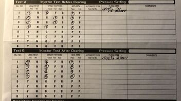

  • Heute die getesteten, gereinigten und mit neuen Dichtringen sowie Filtern versehenen blauen Einspritzdüsen eingebaut. Musste jetzt schnell gehen weil ich am Volvo die Winterräder montieren und Bremsen morgen wechseln will/ muss. Und das mache ich natürlich nicht draußen...

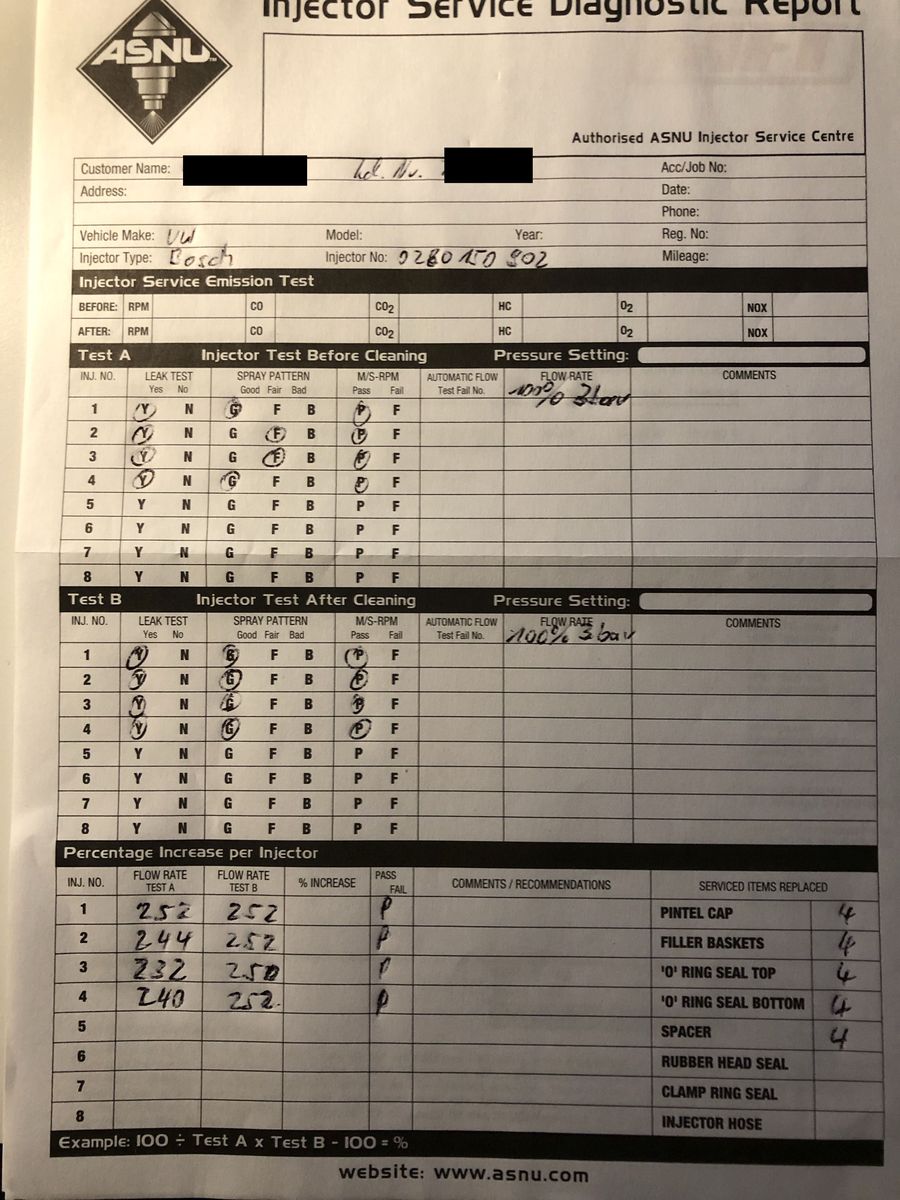

    Die blauen Injektoren habe ich bei Ebay Kleinanzeigen gekauft. Sie waren vorher in einem Audi 80 (ABK) und stanken nach altem Sprit. Hatte sie dann mal probeweise an meine Einspritzleiste gesteckt und den Anlasser mal juckeln lassen um zu sehen ob/ und wie die spritzen. War OK, aber zwei waren auch nicht sooo toll.
    Habe sie dann Montag zu einer Firma mit einem ASNU Prüfstand eingeschickt. 130 Euro (inkl. Versand) später habe ich nun gereinigte Düsen mit neuen Dichtringen, Kappen und Filtern. Den Kabelbaum hatte ich ja auch erneuert.
    Heute dann nochmal kurz die Trockenheit genutzt und ne Runde damit über die Bahn gejuckelt. Also etwas geschmeidiger läuft er gefühlt (aber SEHR subjektiv). Hab ihn dann mal etwas "getreten": Auf der Bahn ist er oberhalb von 5000 Umdrehungen etwas weniger "wellig" beim Durchbeschleunigen. Das ist auf jedenfall anders.

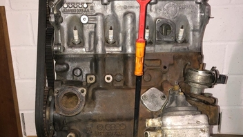

  • Das Winterprojekt wurde erweitert:

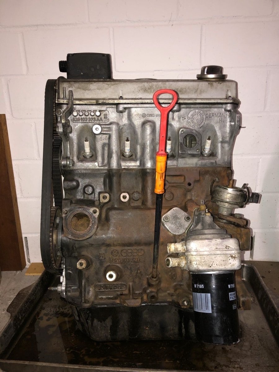

    Ich habe einen Motor gekauft hier im Forum, der genau im gleichen Monat gebaut wurde wie mein Auto (1/91), bei mir ist ein 2H von Ende 92 drin.
    Da der Motor selbst das einzige größere Bauteil an einem KFZ ist, welches ich noch nie so wirklich selbst "überholt" habe ist das jetzt mal dran, just for fun. Ein Getriebe habe ich schonmal erfolgreich komplett gemacht (085er), 020 würde ich sehr gerne auch mal machen aber das Ding ist irgendwie nervig aufgebaut.
    Bei meinem eingebauten Motor ist im Prinzip soweit alles OK, allerdings ist der Öldruck im Leerlauf heiß schon recht niedrig und er sifft hier und da. Ansonsten läuft er aber gut.
    Also wird jetzt erstmal absolut heimgaragenmäßig die neu erworbene Maschine überholt und dann später eingebaut.
    Block saubergemacht habe ich. Lackiert ist er auch schon. Kopf ist runter. Ventile eingeschliffen und Ventilschaftdichtungen wurden vom Vorbesitzer schon erneuert. Da mache ich nix dran.

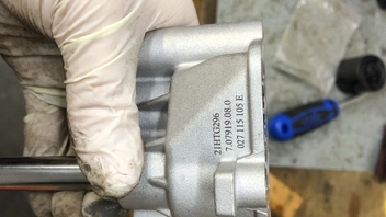

    Die Ölpumpe würde ich ebenfalls immer bei sowas erneuern ( z.B. gleich die Ölpumpe vom G60/PG - Motor bzw. vom 2E - Motor nehmen mit 36mm Zahnradhöhe statt original 30mm Zahnradhöhe ) und zumindest noch die Pleuellagerschalen...die Hauptlager sind doch recht robust und meist kaum verschlissen ( laut meinen eigenen Erfahrungen ) .
    G60/2E Ölpumpe:
    https://www.daparto.de/Teilenummernsuche/Vaico/v100484?modelId=84a85288

    Pleuellagerschalen hatte ich bereits bestellt. Ölpumpe hatte ich neu bestellt, in Anbetracht der Herstellerlage (habe in guter Hoffnung eine Pierburg bestellt) bleibt es glaube ich auch dabei. Werde ich mir genau angucken das Teil, bei Pierburg lag ich bislang aber nicht daneben.

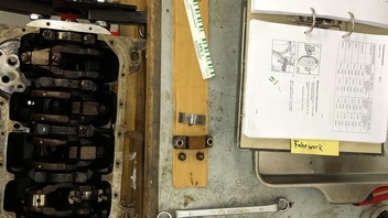

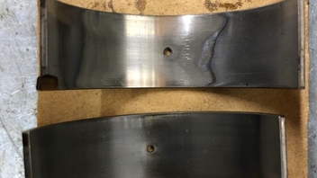

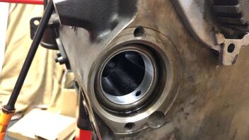

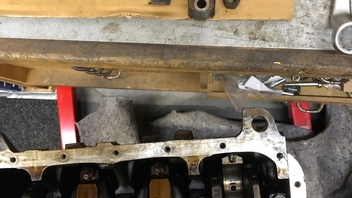

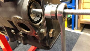

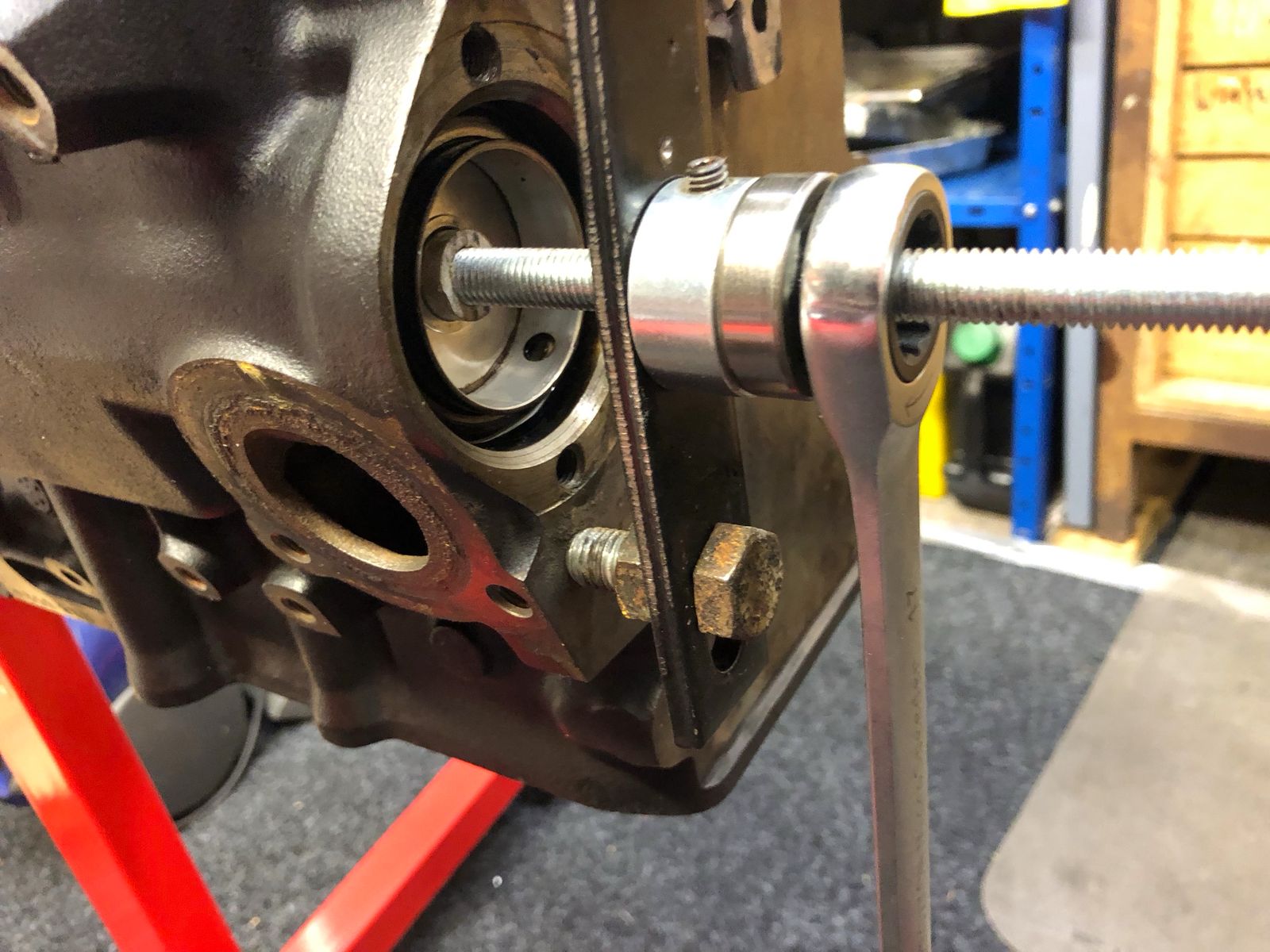

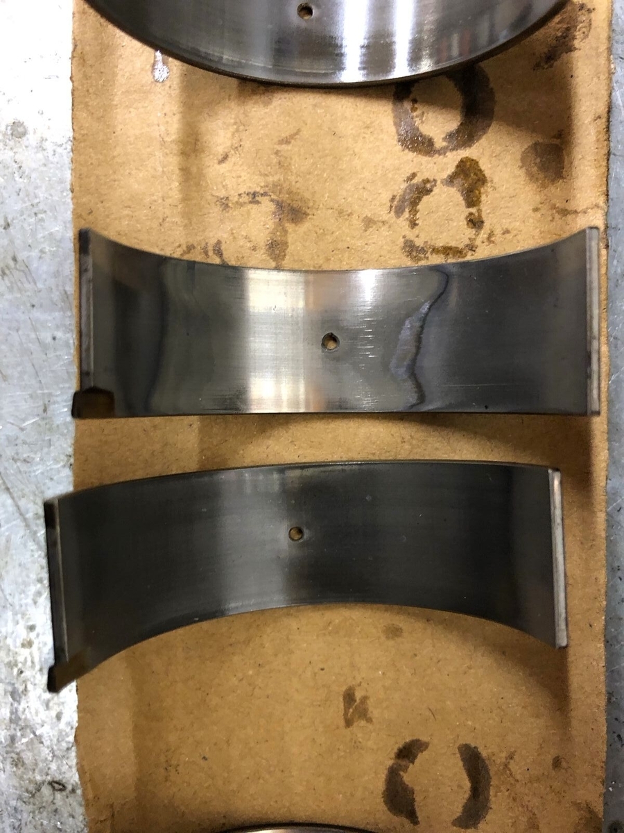

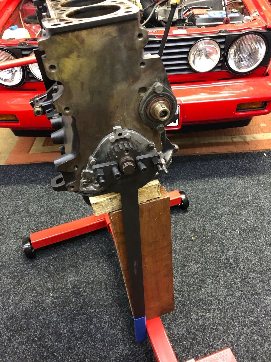

    Heute die Pleuellagerschalen und die Lagerschalen der Nebenwelle ausgetauscht sowie die Angstschruabe an der Kurbelwelle gelöst und den Simmering der KuWe und der NeWe ausgetauscht.
    Für die Lager der Nebenwelle habe ich mir kurz ein Werkzeug gebaut und mal wieder hat sich mein Sammelsurium in der "Druckstücke" Schublade als goldrichtige Entscheidung bezahlt gemacht weil ich gleich mehrere Scheiben hatte, die absolut exakt dazu passten. Damit war das kinderleicht die alten rauszuziehen und die neuen reinzuschlagen.

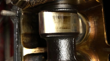

    Die Kurbelwelle sah bei den Pleueln sehr gut aus, die alten Lagerschalen waren schon verschlissen, aber (ich würde es so sagen) noch nicht defekt. Spiel hatte ich nicht gemessen bei den alten Dingern, bei den neuen dann aber schon.
    Ab jetzt geht es wieder aufwärts, zumindest was den Rumpf anbelangt. Im Kopf muss ich noch die Einspritzventileinsätze rausfräsen. Einen hab ich ja schon...

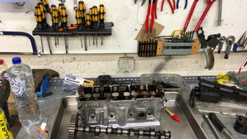

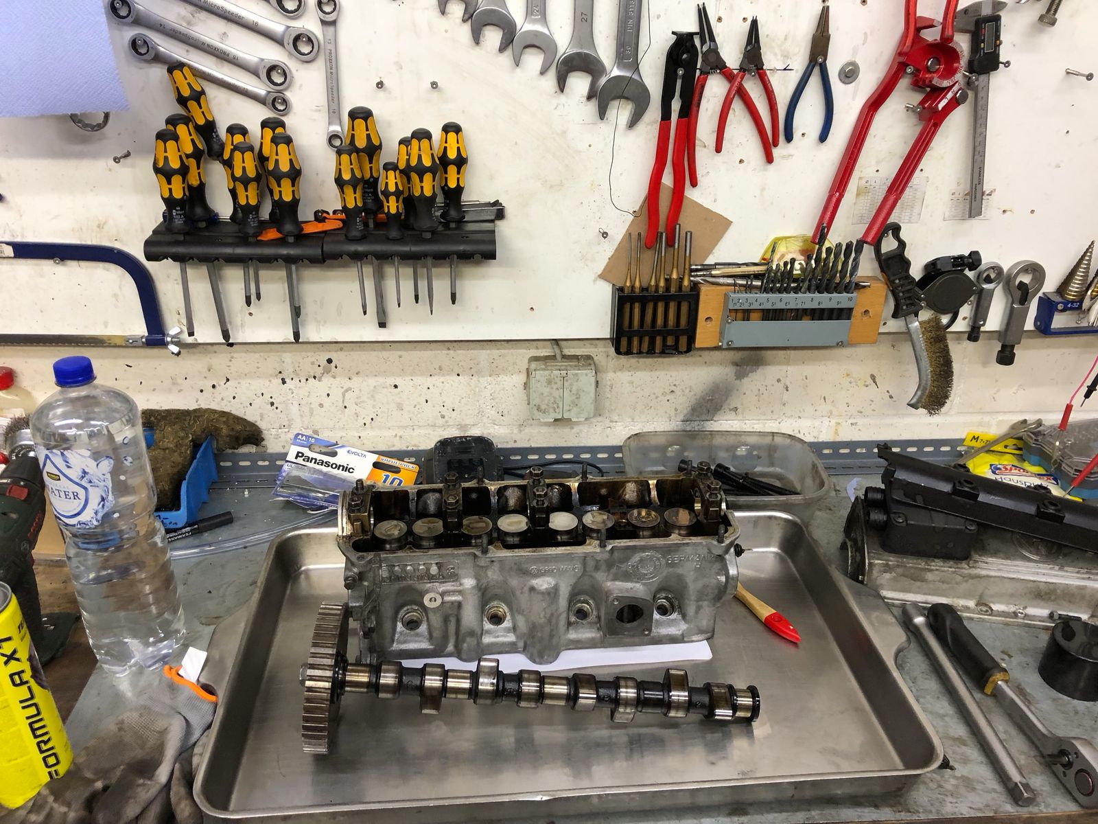

    Hab heute am Kopf die Hydros (neu) eingebaut, Gewinde Krümmer/ Ansaugbrücke/ Ventildeckel nachgeschnitten, die letzten drei Einspritventileinsätze á la Zahnarzt mit nem Dremel geschwächt und dann rausgeprökelt, Nockenwelle wieder eingebaut und den Wellendichtring der Nockenwelle ausgetauscht.

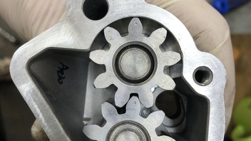

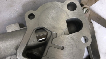

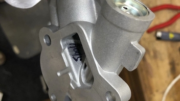

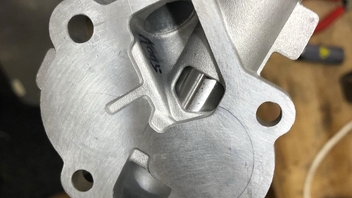

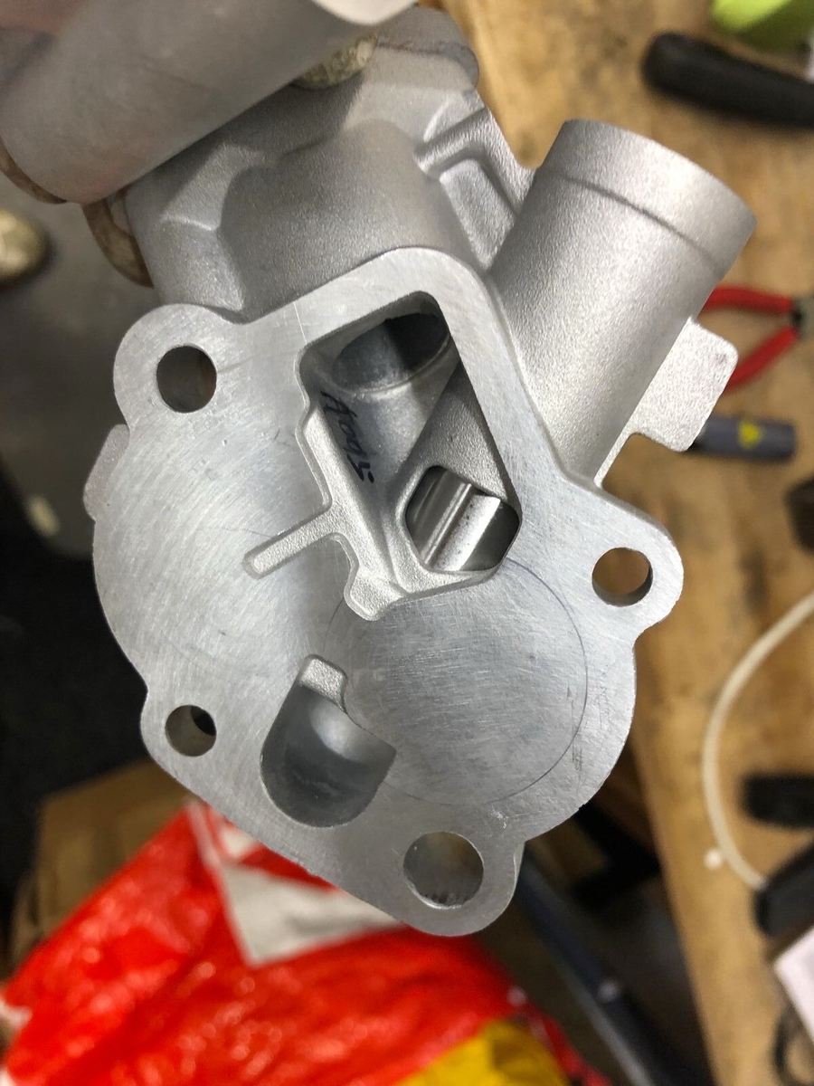

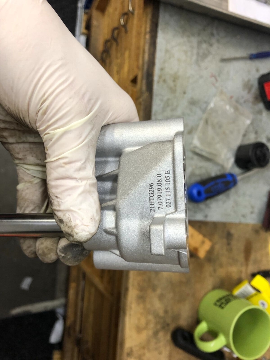

    Die neue Pierburg Ölpumpe habe ich gleich mal auseinandergebaut und das Spiel gemessen sowie etwas Öl voreingefüllt, dann zieht die besser an beim ersten Mal.
    Verschleiß bei der alten Zahnradpumpe (Flanken) lag bei 0,15mm. Bei der neuen "gerade so" 0,05mm.
