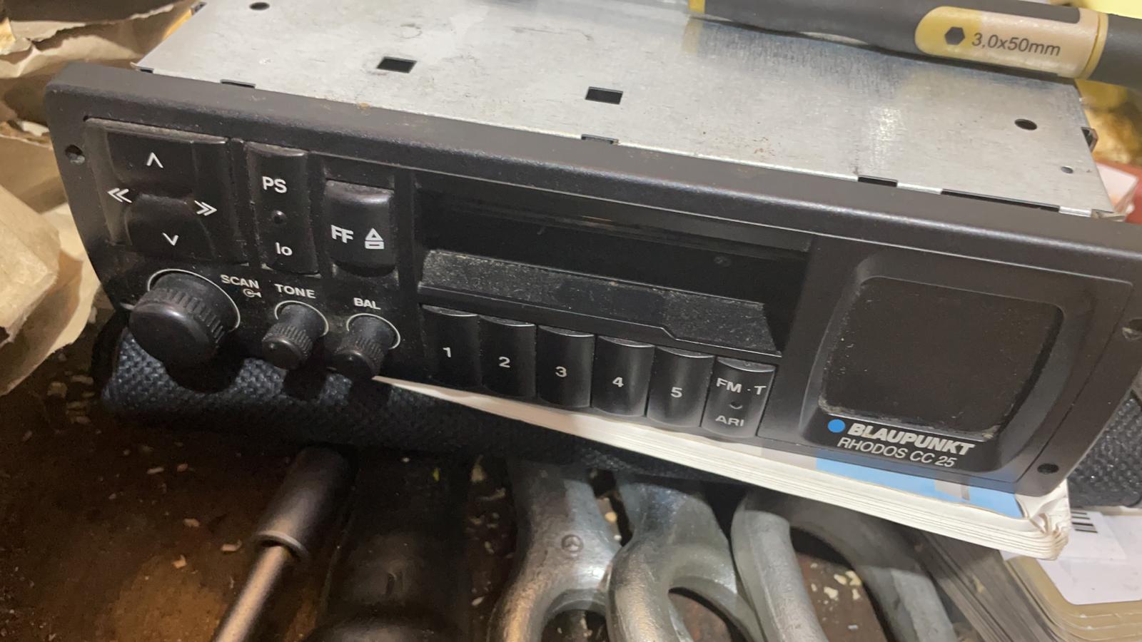

  • Moin,
    auch mein "neues" Fahrzeug hat ein modernes Radio. Ich möchte zumindest eines mit Kassette einbauen. Ich habe noch ein Blaupunkt Rhodos cc 25.
    Leider habe ich im Internet nichts Näheres darüber gefunden, wann und in welchen Fahrzeugen diese Radio-Marke eingebaut waren.

    Ich schätze das ist eins der normalen Nachrüst-Radios. Was ich den 90ern zuerst in den Polo gebaut hatte incl. Wechsler hatte die selbe Optik.
    Die Anleitung bei Blaupunkt hat am Ende 12/95 stehen - also ist es eins von Mitte der 90er.

    das geht so in Richtung Blaupunkt Heilbronn ?? sind da noch irgendwelche Aufkleber am Gehäuse ?
    Meistens findet sich da nicht nur eine Seriennummer sondern auch ein Baujahr bzw. Ersatzteilnummer

  • Die Bezeichnungen bei Blaupunkt hatten immer mehrere Bedeutungen, unter anderem das Baujahr:
    S = Sendersuchlauf (bis 1990)
    Q = Quarz-Synthesizer-Empfänger (bis 1990)
    C/CR = Kassette
    M = Senderspeicher (bis 1990)
    M = Wechslersteuerung DMS (ab 1990)
    R = Autoreverse (bis 1990)
    R = RDS (ab 1990)
    I = PCI-Technik
    D = CD
    Ab 2000:
    CD = CD-Radio
    CC = Kassette
    DJ = Kassettenradio mit CD-Wechsler als Paket
    MP = CD mit MP3-Abspielfähigkeit
    Die letzte Ziffer gibt das Modelljahr an.
    1 = 1981/1991/2001
    2 = 1982/1992/2002
    etc.
    Wobei es Blaupunkt da nicht 100% genau genommen hat.
    Es gab da manchmal Verschiebungen von +- 1 Jahr, d.h. ein Gerät x9 kann zwischen 1988 und 1990 bzw. 1998 und 2000 auf den
    Markt gekommen sein.
    Ein Bremen SQR 49 ist also ein Stereoradio mit Quarz-Synthesizer-Tuner und Autoreverse-Kassettenteil des Modelljahrs 1989.
    Ein Köln RCM 40 ist ein Radio mit RDS, Cassette und DMS (Wechslersteuerung), des Modelljahrs 1990.

  • Wie sagt der ALTE in dem Filmklassiker "Das Boot" so schön: "Gute Leute muss man haben".
    Danke für die Beiträge, insbesondere den von Todi, er war sehr verständlich und ausführlich.
