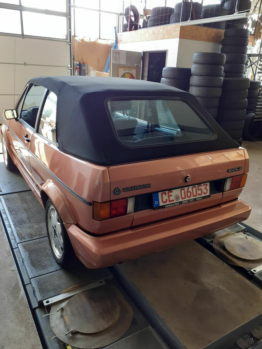

Mütze ist drauf, erst mal stehen lassen und dann die Tage die Heckscheibe rein friemeln....
Fenster ist drin 👍 Nur der Schlauch am Spritfilter machte mir heute leider nen Strich durch die Rechnung...
Lass mich mal vorsichtig aussprechen....der ist undicht.....
Und es tropft Benzin hinten rechts vor dem Rad raus
jup...genau da....aber halb so wild....
Der olle Schlaucht reist in der Regel vorne der Länge nach ein. Stück kürzen und frisch aufschrauben hilft in der Regel
