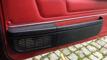

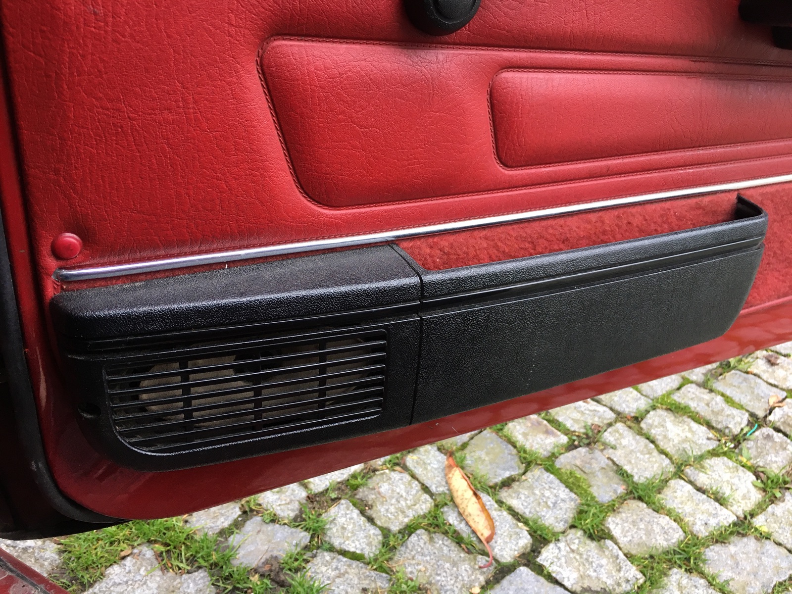

    Wenn man aber die kleinen Doorboards hat, gibt es natürlich Grenzen, die Lautsprecher strahlen ja quasi in den Fußraum,
    wie soll da ein optimaler Sound enstehen ?`
