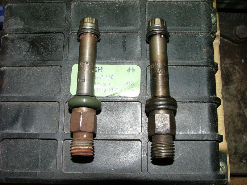

    Habe jetzt Erfahren das es angeblich nur ein Unterschied in der Aufnahme der Einspritzdüsen sei aber was soll da anders sein ?!?
    Die Frage ist nun kann ich Ihne verwenden, will nix für die Füße kaufen oder gibt es noch nen anderen der passt?
  • Wenn die beide vom JH sind muss es passen.
    Unterschied an den Düsen könnte die Luftumspülung sein.
    Erkennt man an einen Unterdruckschlauch Stutzen der hinten am Zylinderkopf sitzt.
    Kann man aber leicht anpassen, Kappen von den Düsen abnehmen
  • Der JH ist mit Mechanischer Einspritzung und auf den Düsen sitzen keine Verbindungsschläuche!
    Außer das die Ventile ein anderes Mass haben kann ich mir nichts vorstellen was anders sein könnte und das wäre auch egal.
    Man kann ja auch die Blöcke von JH-DX-KT untereinander tauschen.
  • Mir ist bewusst das der JH die K Jetronic hat.
    Aber auch da gabs sicherlich Luftumspülte einspritzventile mit Kappe vorne drauf. Da gabs dann auch andere Zylinderköpfe mit Verbindungschlauch Zylinderkopf/Ansaugbrücke
    Die Alukappe auf der Spitze ... die kann man allerdings auch entfernen. Oft fällt die auch beim Ziehen der Düsen in den Brennraum ... Das gibt dann lustige geräusche wenn man es nicht bemerkt, Inclusive Klemmende Ventile.
  • Endung AA ist meist im Scirocco verbaut. Es sind lediglich baujahrabhängig die Einspritzventile unterscheidlich. Mit oder ohne Luftumspülung. Ist aber problemlos untereinander austauschbar. Kanalgrößen und Ventilgrößen sind beim JH immer die gleichen. Lediglich Nockenwellen wurden unterschiedliche verbaut, aber auch diese sind untereinander problemlos austauschbar.
    Du kannst den Zylinderkopf also unbesorgt kaufen und verbauen. Das wird passen!
