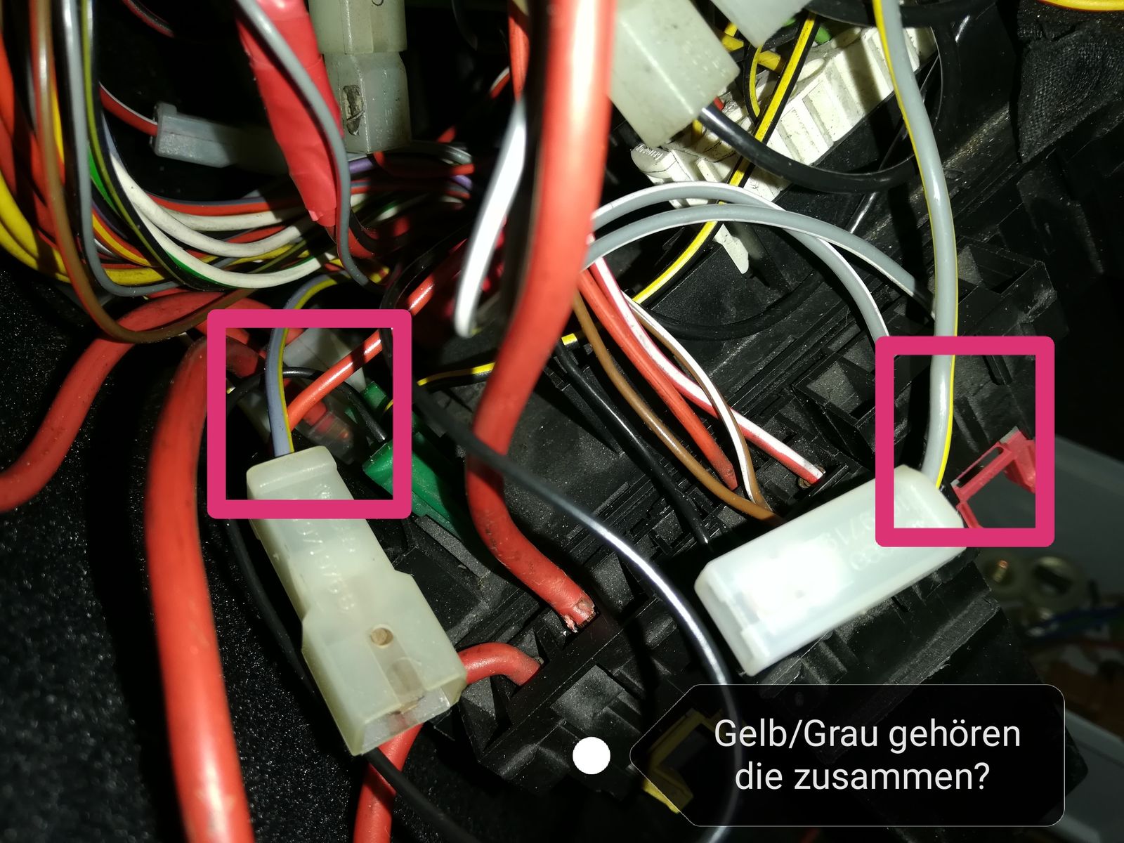

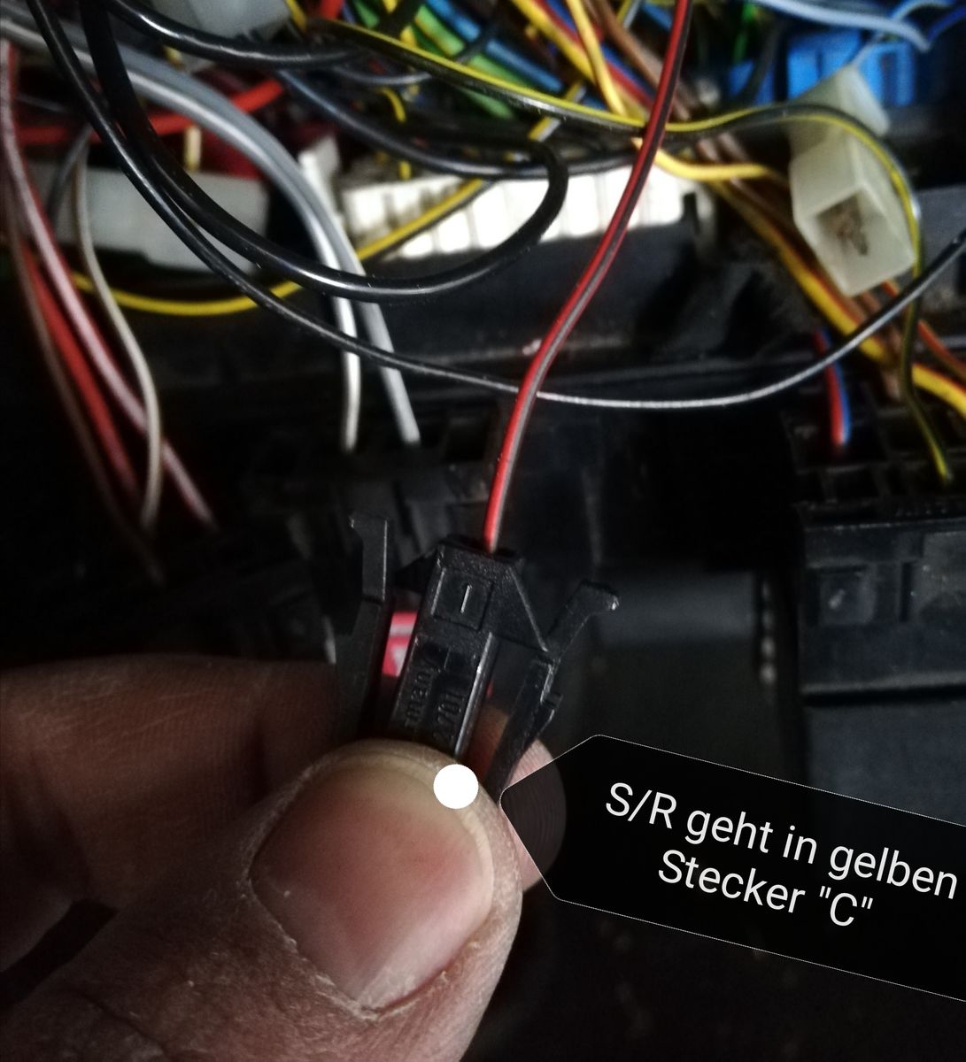

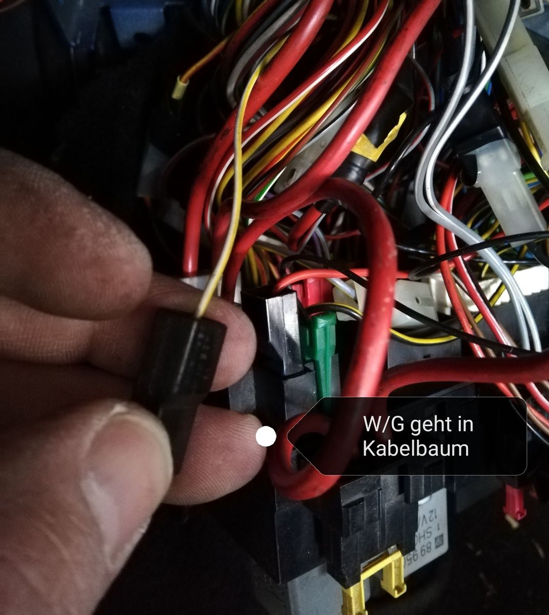

    3. Dann habe ich zwei Stecker übrig mit denen ich nix anfangen kann!
    Das sind die Stecker mit Kabelfarbe und wo sie hingehen

  • Der W/G ist ein zusätzliches Kabel für NSW die bei dir wahrscheinlich nicht verbaut sind.
    R/S ev. für Zubehör was werksseitig verbaut werden kann bei Sonderbestellung (rot/schwarz = Strom bei eingeschalteter Zündung)

    Ja die beiden Stecker kannst du zusammen stecken. Kann dir aber leider z.Zt. nicht sagen wofür sie sind. Aber gelb hat etwas mit Licht zu tun und grau/gelb dürfte Nebel sein. Da passiert nix wenn du die beiden verbindest.
