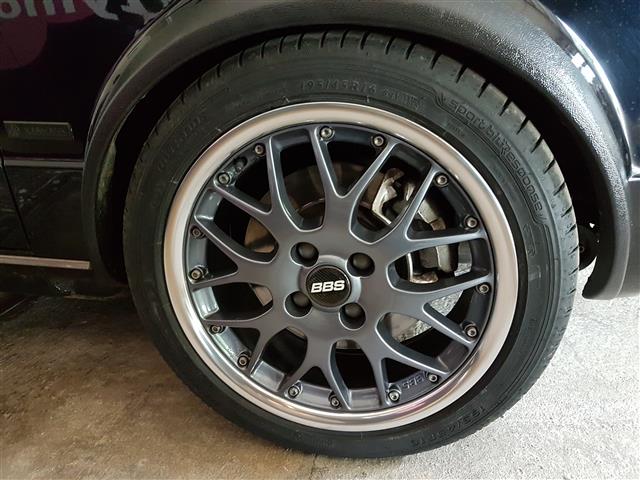

Ich hole das Thema nochmal hoch,?da ich mir auch die BBS RS 764 zulegen möchte. Was für eine Reifengröße fährst Du den auf den Felgen? 195/40 oder 195/45? Musstest Du an den Radhäusern was machen?
Hättest Du mal ein paar Bilder für mich?
