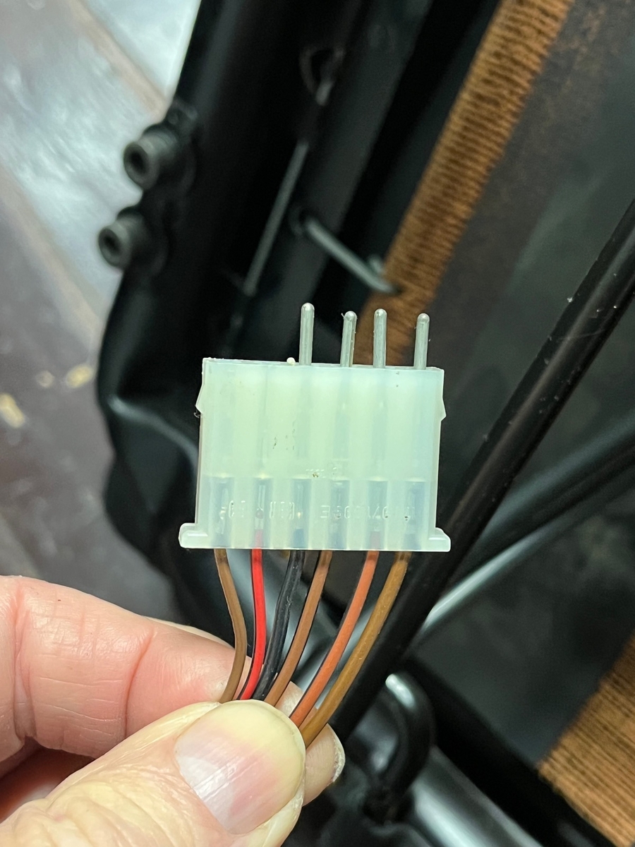

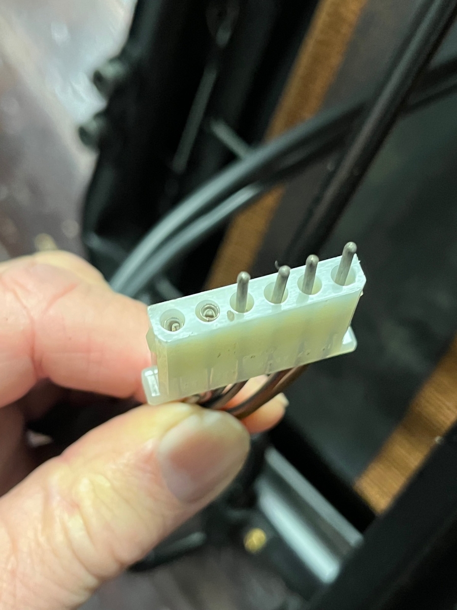

Dieser Tage wurde gefragt, wie die Stecker-Belegung der originalen Sitzheizung an (unter) den Sitzen ist.
Ich habe ein paar Fotos gemacht:
1 - Temperatursensor braun
2 - Temperatursensor rot/schwarz
3 - schwarz - Sitz
4 - braun/schwarz- Sitz
5 - braun/schwarz - Lehne
6 - braun - Lehne
Die Kabel für den Temperaturfühler haben den kleineren Durchmesser!
