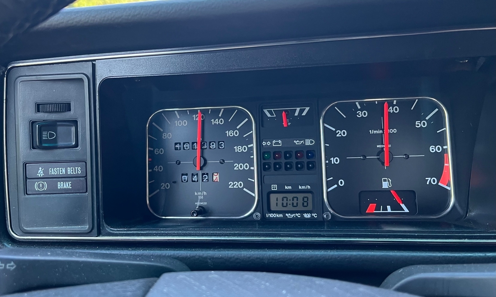

Noch eine Frage zur MFA. Auf der Sicherung 3 hängen doch weitere Sachen. Also nicht nur die MFA. Deshalb glaube ich eher die haben ein Kabel oder nen Stecker gezogen. Kommt man da irgendwo ran ohne das Armaturenbrett auszubauen?
Also das Armaturenbrett muss man nicht ausbauen, sondern lediglich das Radio (falls eins verbaut ist) die Schalterabdeckungen, die Blende der Heizungsregulierung und die Hebel, die Schalter und die Tachoblende (6 Schrauben 3 oben -1 oben im Raduioschacht - 3 unten).
Die Tachoeinheit selber ist mit 2Schrauben befestigt. Bevor du sie herausnehmen kannst, musst du die Tachowelle lösen und nach hinten abziehen (sie ist eingeclipst), dann den Schlauch von der Unterdruckdose abziehen. Jetzt kannst du die Tachoeinheit leicht nach vorne kippen und die beiden weißen Mehrfachstecker abziehen (sie sind leicht eingerastet). Der dritte Schwarze Stecker (hinter dem Drehzahlmesser) ist eingerastet. Da musst du die Rastnase drücken, dann geht der Stecker abzuziehen.

Ob die seinerzeitige Diagnose der Werkstatt, dass die MFA zu viel Strom zieht, wage ich in Zweifel zu ziehen. Die werden damals eventuell nur die Sicherung Nr3 gezogen haben; daran hängt die MFA. Vielleicht haben sie aber auch bei der Steckverbindung zur Tachoeinheit einen Kontakt unterbrochen.

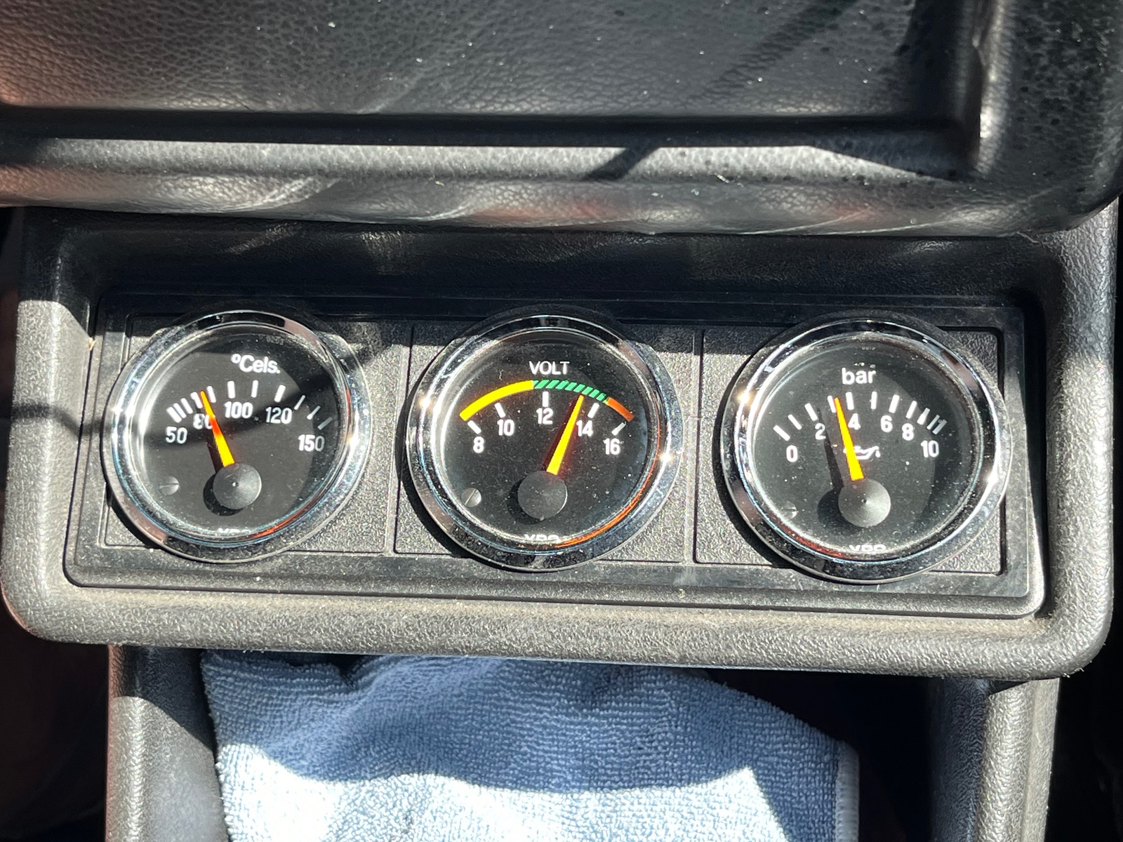

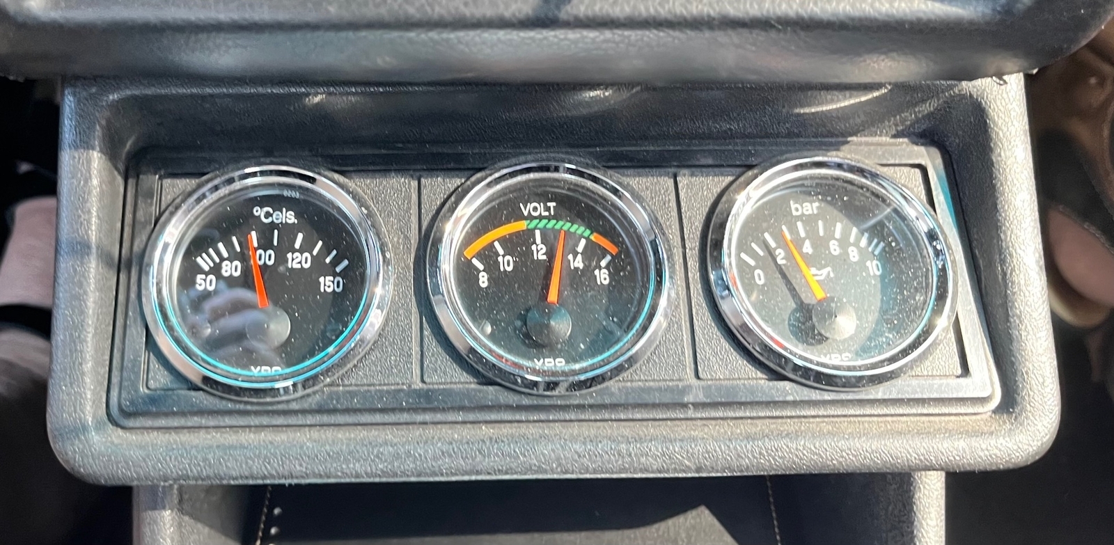

Hat der Motor bei über 3000 U/min nur bzw knapp weniger als 3bar Öldruck bei warmem Motor/Öl ?!
Weil das wäre auf Dauer doch etwas wenig.
Mein PF ( gleich 2H Motor ) liefert bei solchen Drehzahlen gute 4bar !
Wo hast su denn den Geber für den Öldruck verbaut?
Ich habe ihn oben am Zylinderkopf verbaut, wo auch der 0,3 bar Öldruckschalter sitzt, beide mit einem T-Stück.
