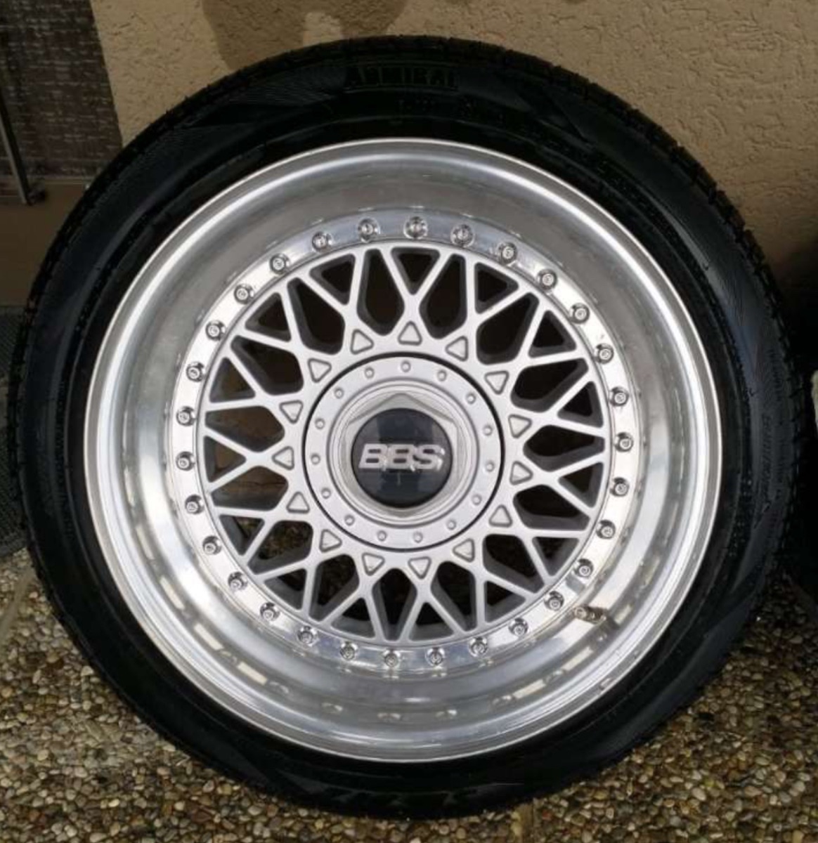

Ich bin auf der Suche nach einem empfehlenswerten Betrieb zum Aufbereiten von altersbedingten Schäden an BBS-RM 012 Felgen vom Golf 2 meines Freundes.
Welche Erfahrungen gibt es, und welche Betriebe im Raum Westfalen/Emsland könnt Ihr empfehlen?
Die Aufbereitung soll dem Originalzustand entsprechen. Gewünscht sind keine Hochglanz- oder Kugelpolitur. Beschichtung soll wie die ursprüngliche sein.
