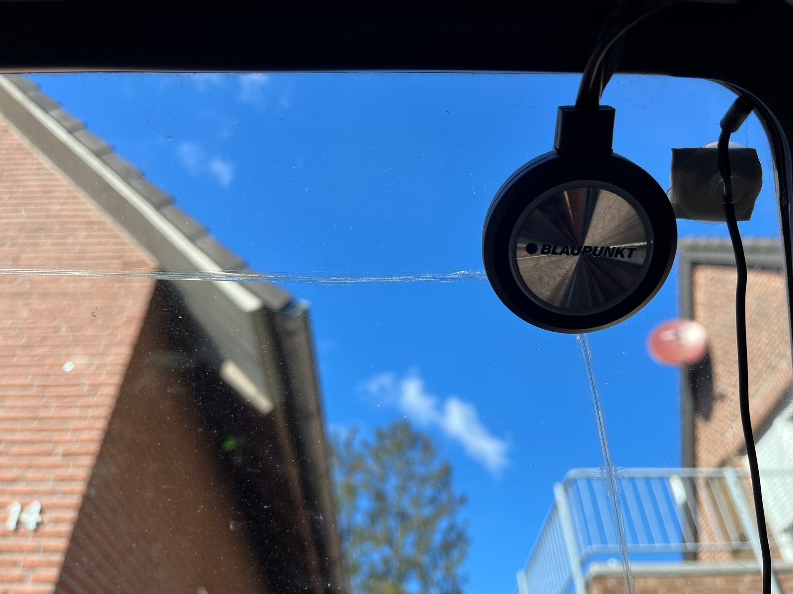

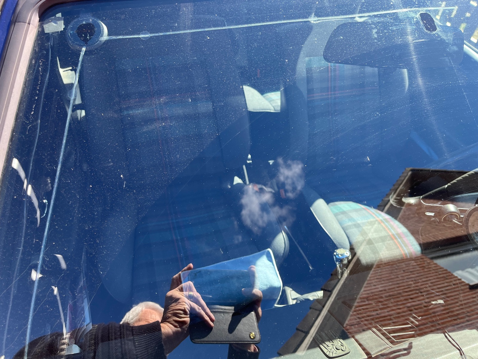

Oben auf der Seite habe ich zwei Bilder von der Blaupunkt Antenne eingestellt!

an diese Antenne von Blaupunkt hatte ich auch gedacht.
Wir haben auch so eine an der Frontscheibe unseres Scirocco II seit ca. 20 Jahren. Die ist, obwohl nur für UKW und MW, aber nicht für DAB+. Optisch sieht sie gleich aus.
Ich habe sie oben rechts in die Ecke der Frontscheibe geklebt; ein Draht ist dann parallel zur A-Säule und der zweite parallel zur Dachkante beklebt (ca. 5cm).
Was das H-Kennzeichen betrifft, dürftest du keine Probleme bekommen, da es diese Antennen schon lange gibt. -
hast du für die Blaupunkt Scheibenantenne eine Bezugsquelle?

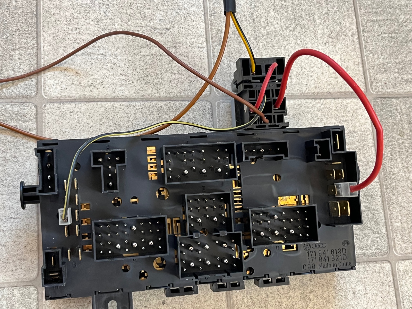

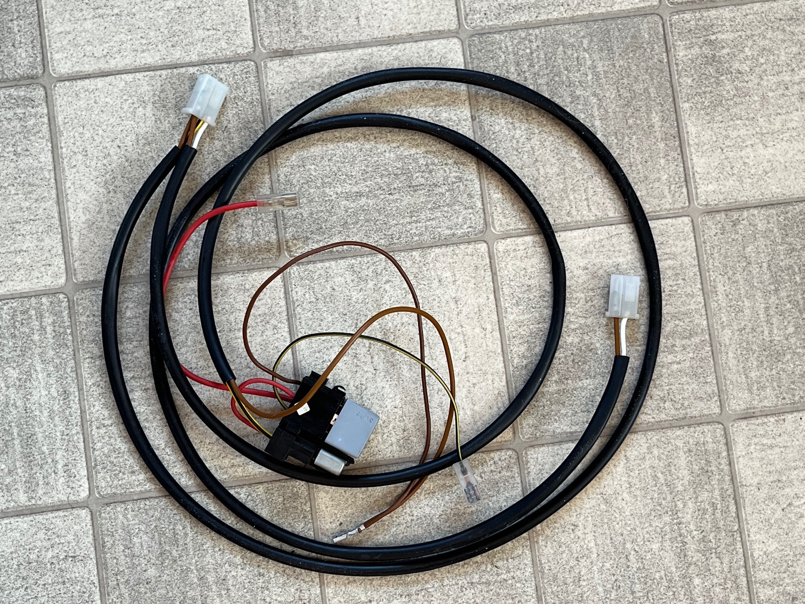

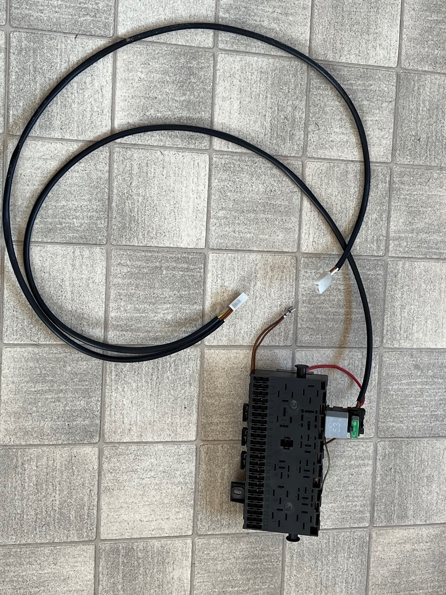

Heute habe ich mich mit dem Kabelbaum für die elektrischen Recaros beschäftigt:
Das Anschlusskabel für die elektrischen Recros habe ich heute konfektioniert, die Längen zuvor ausgemessen.
Ich hole den Arbeitsstrom von Klemme 30. Der wird dann über den X-Kontakt mittels eines Arbeitsrelais geschaltet. Dahinter kommt die Sicherung auf einem entsprechenden Träger.Der Leitungsstrang Strang wird neben dem Türholm unter dem Teppich zum Anschluss Fahrersitz und dann quer zum Beifahrersitz geführt.
Ohne das Relais hätten die Recaros Dauerplus.
Auf dem Bild mit Sicherungskasten habe ich mal alles angesteckt. Der Anschluss für das geschaltete Plus is m. W. „G2. Masse kommt an den Massestern neben dem Sicherungskasten.Alle Steckverbindungen sind gecrimpt und mit Steckergehäusen versehen.
