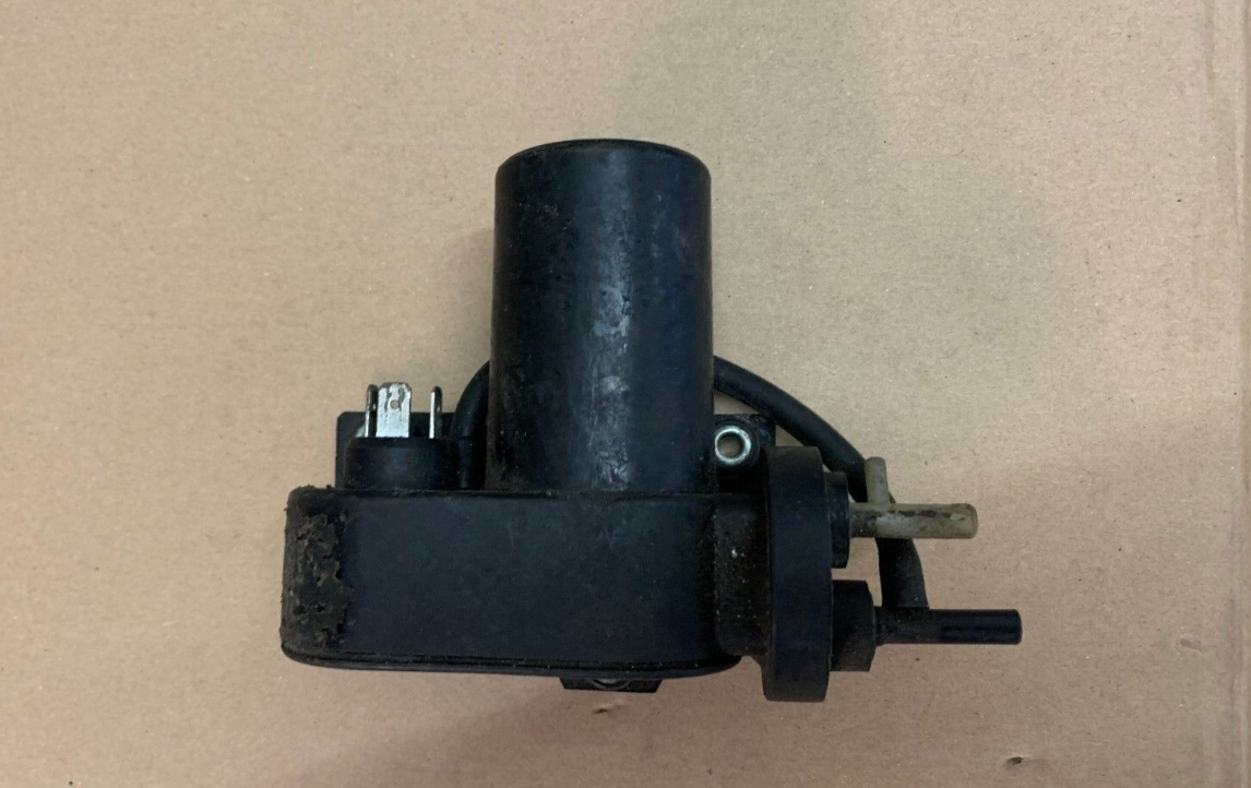

    Korrekt, dDie Pumpe sitzt an einem Halter neben der Zündspule.
    Geschwindigkeitsregelanlage (GRA) nachrüsten – Golf 1 und Golf Cabrio Wiki (golf1wiki.de)

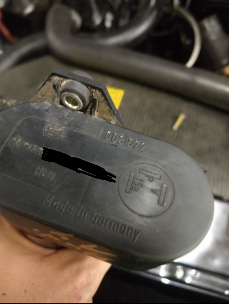

    Belegung: Das muss ich noch rausbekommen was da was sein soll. Leider find ich nix zu der Belegung direkt an der Pumpe.
    In den Stromlaufplänen hats nur 1-2-3 als Anschlussbezeichnung an der Pumpe. Den Stecker dazu hab ich nicht, oder ich bin mir nicht sicher, ob das der richtige ist mit der korrekten Nummerierung.
    Ausm Schaltplan würd ich sagen auf P1 kommt Zündplus über den GRA Schalter zur Pumpe. Da würd ich meinen das wäre dann an er Pumpe "15a"
    Die anderen beiden werden geschaltete Masseleitungen sein, über die das Steuergerät die Pumpe regelt. Nur was ist da was :D

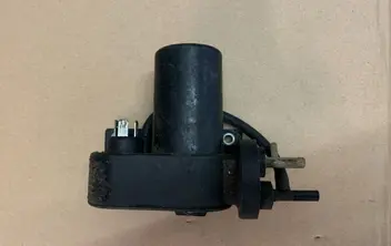

    Das ist die (Unterduck)Pumpe für den Tempomaten :)
    Die zieht die Luft aus dem Balg und dieser zieht dann am Gaszug
    War das erste Extra was ich mir für den Phönix besorgt habe :saint:
    Die passt übrigens auch vom Sharan Alhambra Corrado Passat Golf2 etc - alles das Gleiche
    Falls Du zufällig an deinem Cabrio vorbeikommst, kannst du mir sagen welche Kabelfarben an dem Stecker mit P1-2-3 wo ran gehen, dann kann ich die Funktion an der Pumpe zuordnen... :)
