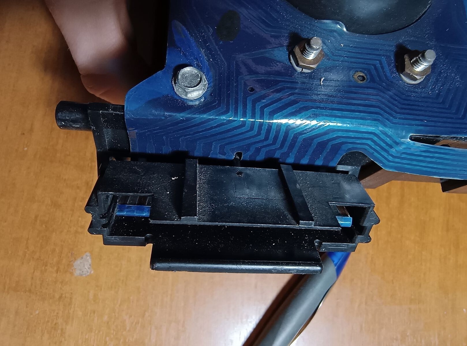

Das Steckergehäuse kann man beim Zusammenbau verkehrt herum aufstecken. Dann sitzt auch der Stecker falsch herum. Im Tacho geht dann nicht besonders viel. Es geht offenbar aber auch nix kaputt, wenn das passiert. (hatte schon den einen oder anderen Fall).
Wie gehört der richtig drauf?
Am Steckergehäuse ist ein dünner langer Stift, der muss in das Loch in der Folie. Siehe Bild...da sieht man auch die richtige Richtung.
Wenn der Stift abbricht, sieht man trotzdem noch den Rest davon auf dem Rahmen 😜

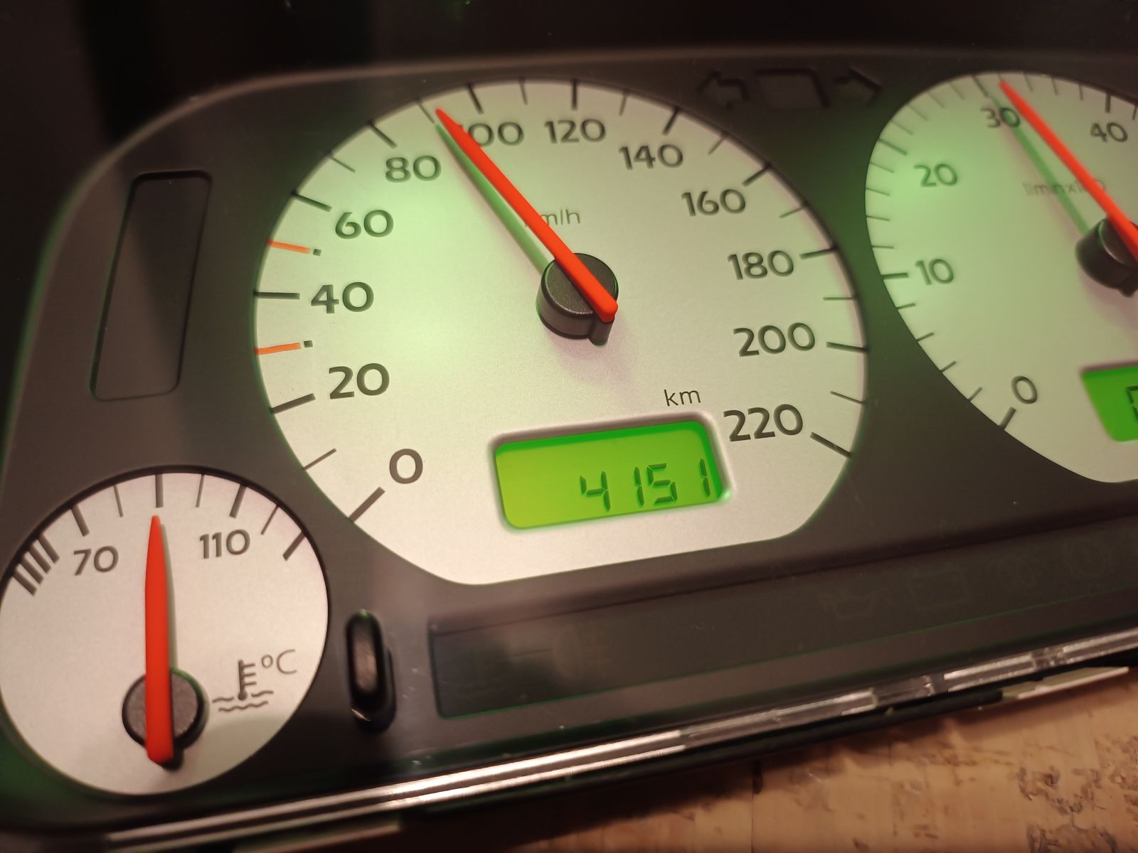

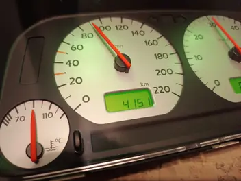

Neuer Tacho für das Golf 3 Cabrio für unter 100€
Upsi, das ist mal günstig!
Aber beachten sollte man, dass die unterschiedliche Wegstreckenzahlen haben, je nach Getriebe, bzw MKB. ... Aber flashen und ändern kann man recht viel an den Geräten ![]()
