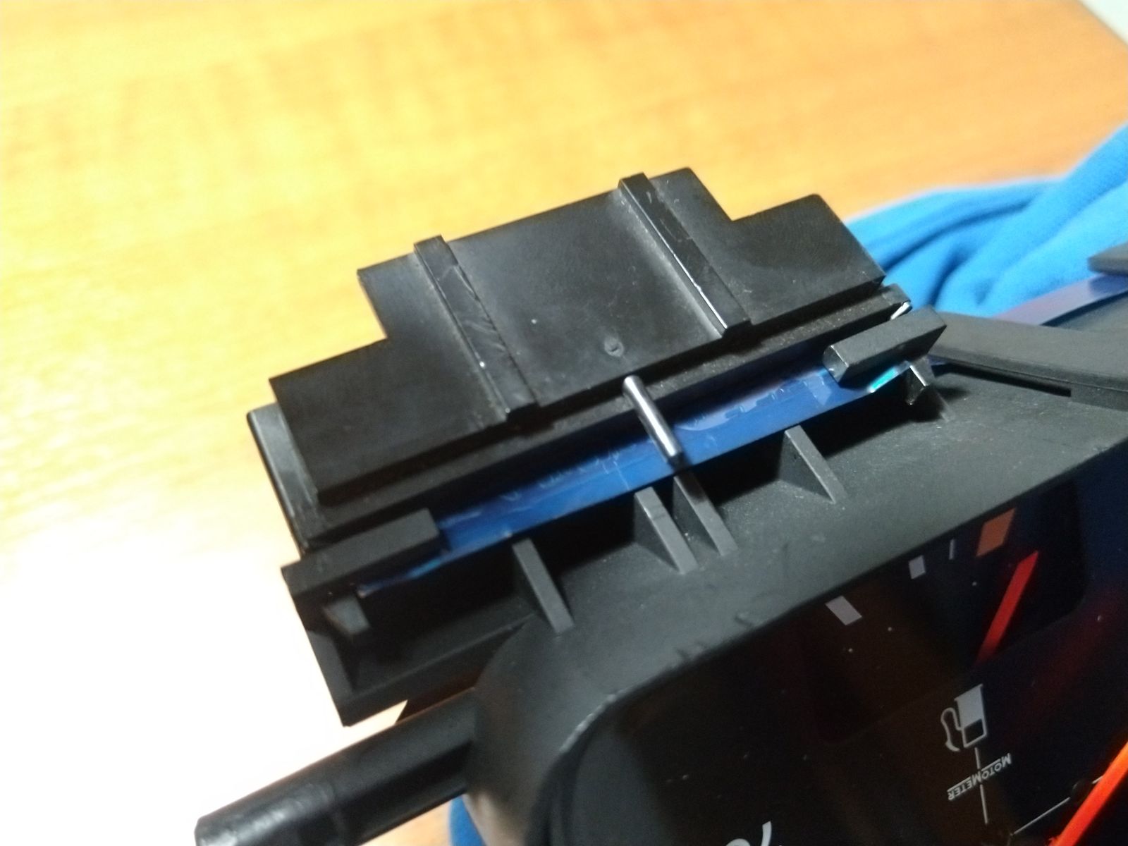

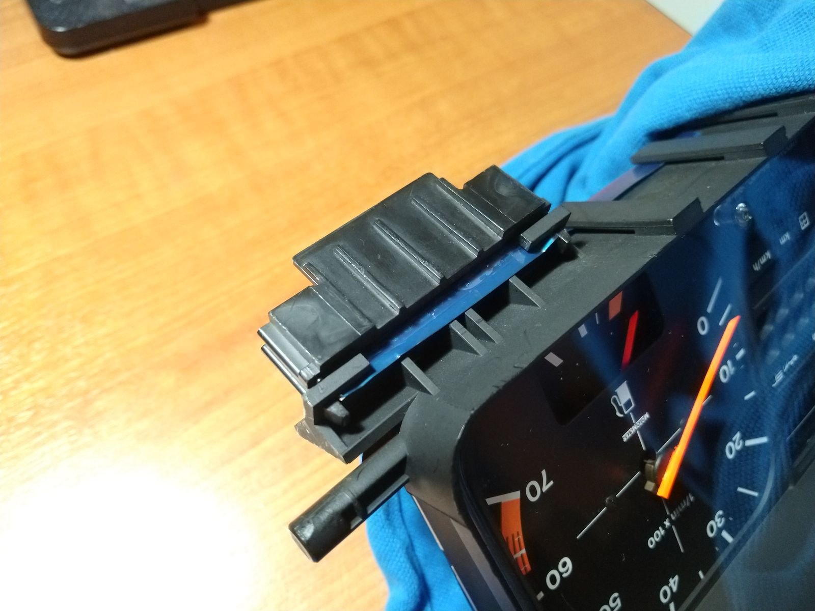

    So kenne ich das auch. Diese Nase wird durch die Leiterfolie geschoben um diese zu fixieren. Somit KANN man den Steckerrahmen meines Verständnisses nach gar nicht verkehrt herum draufstecken sonder nur weglassen. Warum auch immer.
    Doch das geht. Der Rahmen passt auch verkehrt herum.
    Einmal richtig herum:
    Und verkehrt herum. In dem Fall ist nichts was das Aufstecken verhindern würde:
    Infolgedessen passt der Hauptstecker so in der einen bzw. anderen Richtung.

    Bitte verrate mir welchen Stecker man verkehrt herum aufstecken kann. Habe (leider) schon oft Tachos zerlegt aber die Stecker passen meiner Erfahrung nach alle nur EIN mal. Vielen Dank.
    Den Hauptstecker.
    Das kann aber nur passieren, wenn man den schwarzen Rahmen am Tacho weg hatte. Diesen Rahmen kann man verkehrt herum aufstecken und damit auch den Hauptstecker. Der Rahmen hat eine Führung, die das falsche Aufstecken verhindern soll.
    Das gleiche geht auch bei dem 6Pin Stecker der MFA.

    - Prüfe auch mal an deinem KI, ob Du das Steckergehäuse richtig herum aufgesteckt hast, oder hattest. Das passt in beiden Richtungen! -> Der dünne Stab in der Mitte am Steckergehäuse muss durch das Loch in der Folie. (Wenn du es vor dir hast, weißt was ich meine ^^ )

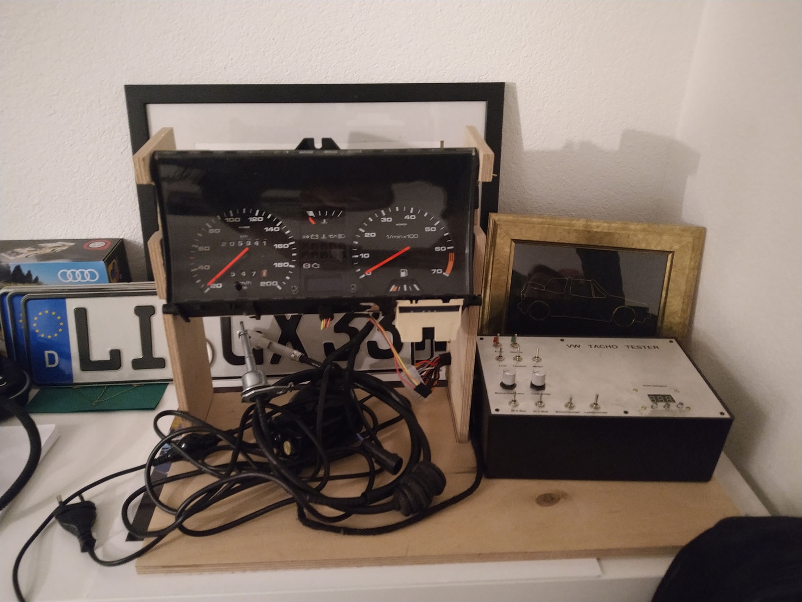

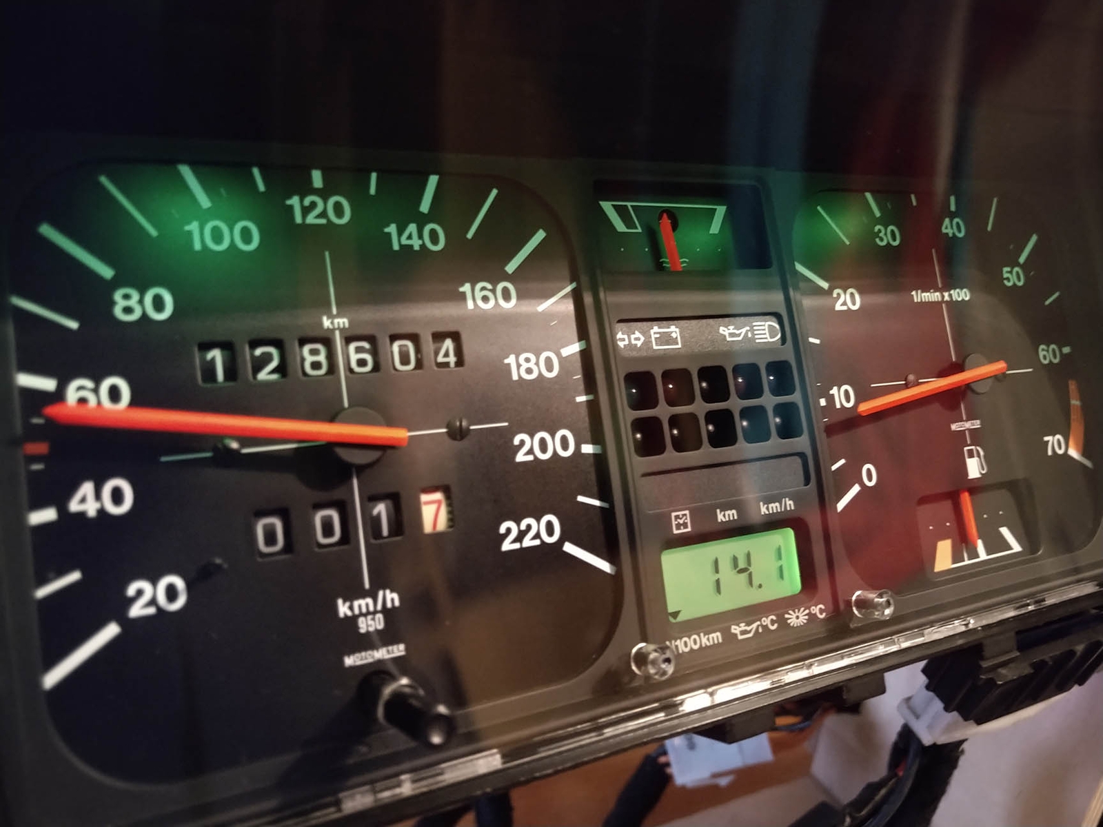

    Bevor Du dir ein neues/anderes KI besorgst, kann ich dir deins auch mal testen und ggf reparieren falls nötig. Du müsstest mir das KI allerdings zuschicken, oder vorbeikommen. (Bodensee)
    Ich hab mir mal nen Tester gebaut, damit ich Tachos ohne Auto prüfen kann.
    Golf 1, 2, Corrado usw kann ich damit machen.
