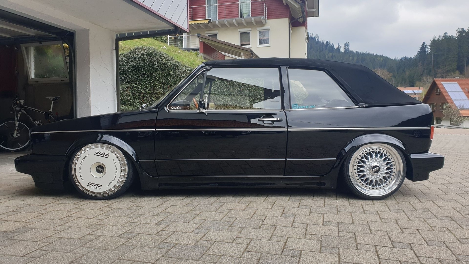

Sooo...
Die Räder haben es endlich aufs Auto geschafft. Bin mehr als zufrieden mit der Optik.
Zusammenfassend nochmal das endgültige Set-Up:
BBS RS (ähnlich RS301 oder RS315)
- 7,5x17 ET42 mit 1" Aussenbett und 6" Innenbett.
- 10mm Spurplatten vorne, 20mm hinten
- Reifen 185/35 R17
- alles orignale BBS Teile, ausser der Stern und das Innenbett.
Weiter vorne im Thread hab ich es bereits beschrieben. Die Sterne sind Nachbausterne von Felgenfuchs.
Original 17" Sterne in 4x100 werden auch als der "heilige Grahl" bezeichnet.
Also nicht zu finden, geschweige denn zu bezahlen...
In diesen Maßen gabs die so nie.
Die Maße sind 7,5x17 ET42. Mit 1" Außenbett und 6" Innenbett.
