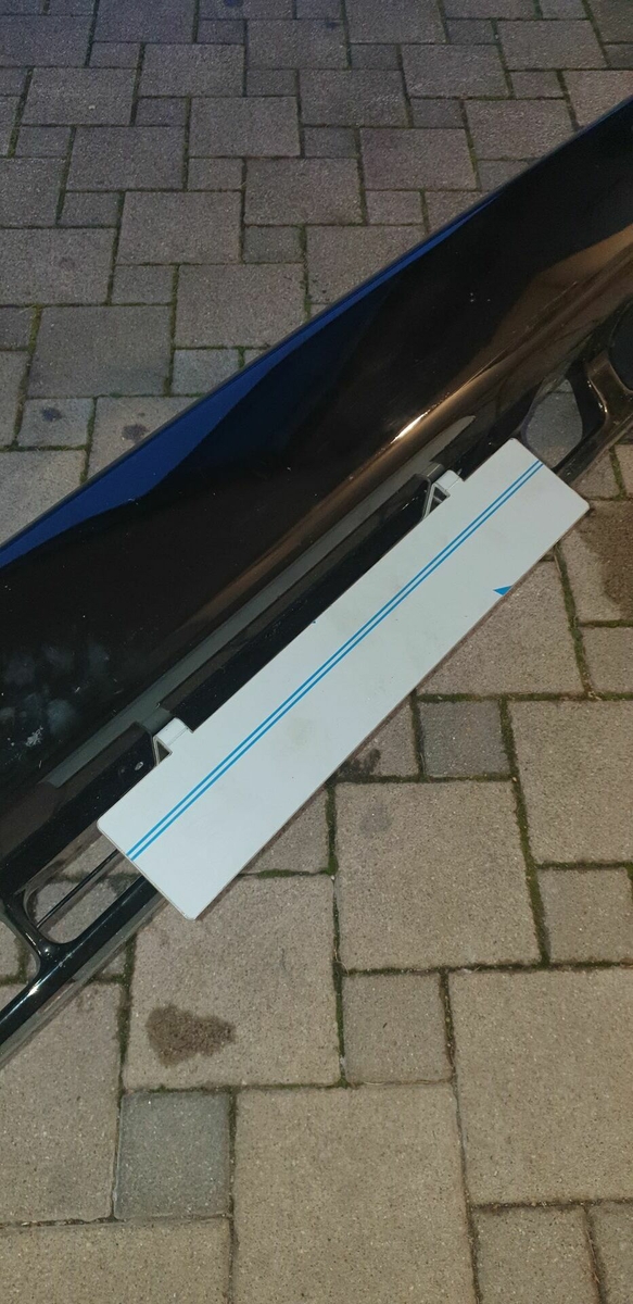

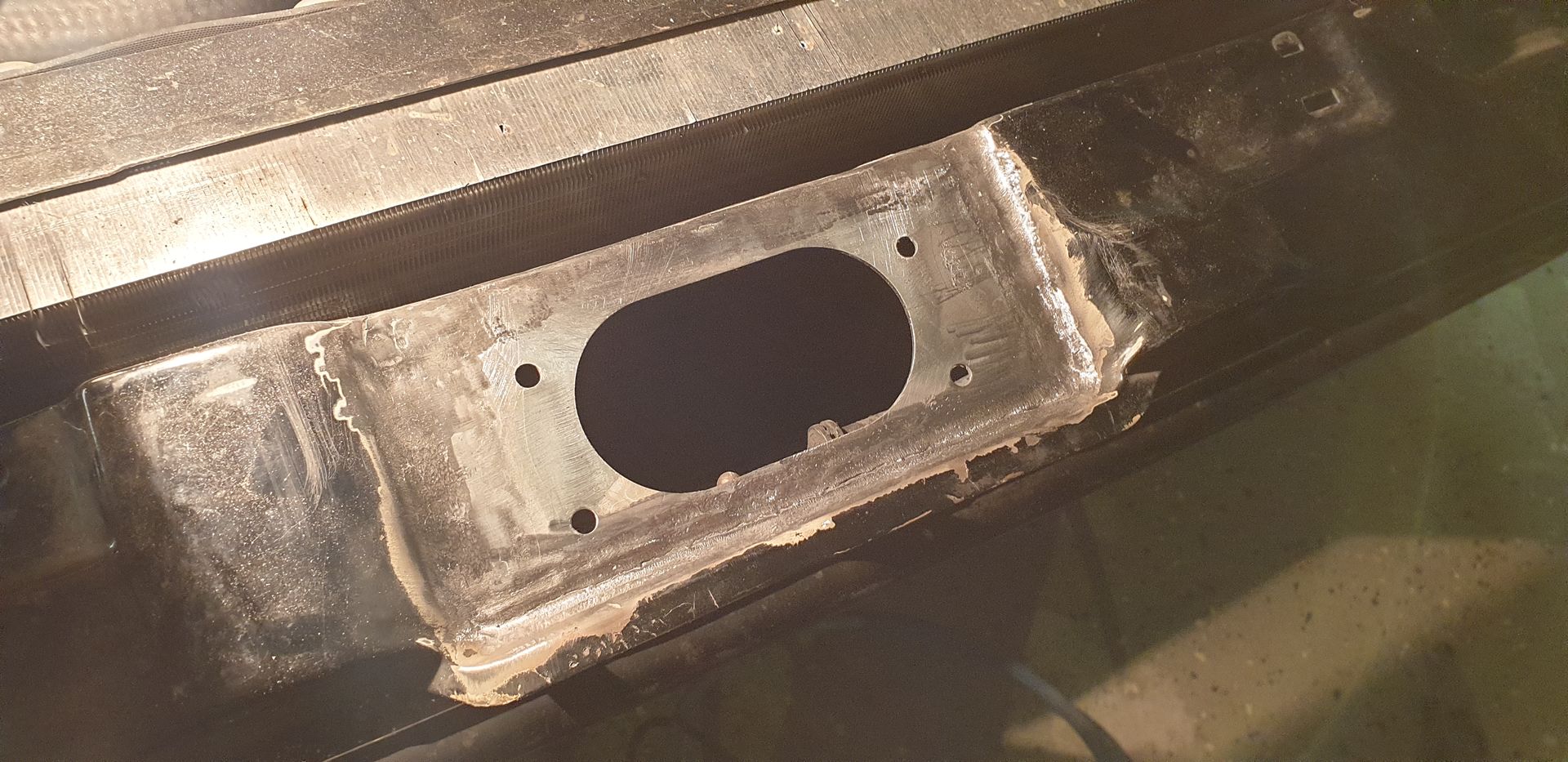

Habe mir dann noch eine Lösung ausgedacht für die Kennzeichenbefestigungen vorn und hinten.
Diese sollten relativ schnell abmontierbar sein für auf Treffen oder Foto Shootings.
Hinten wird das Kennzeichen mit frameoff.ch Magnete befestigt. Da aber die Mulde für das Kennzeichen kleiner ist wie das Kennzeichen, wurde zwischen Magnete und Kennzeichen noch eine 5mm Distanz angebracht, damit das Kennzeichen oben und unten nicht am Blech ansteht. Foto hab ich hier leider keins gemacht.
ALLE Löcher in der Heckklappe werden dann vom Lackierer verschlossen.

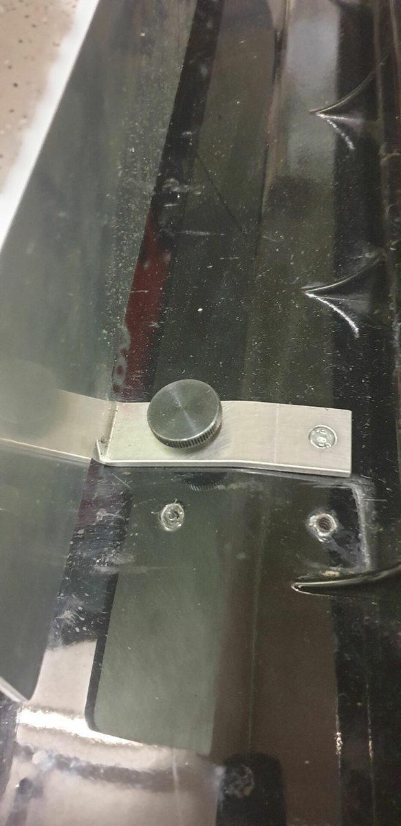

Vorn habe ich ein Blech fertigen lassen für unter die Stoßstange, das mittels Rändelschrauben angeschraubt wird und so schnell abmoniert werden kann. Innen in der Stoßstange habe ich kleine Edelstahlplatten mit einem Gewinde angeklebt.
Die Zylinderschrauben dienen zur exakten Ausrichtung des Halters.

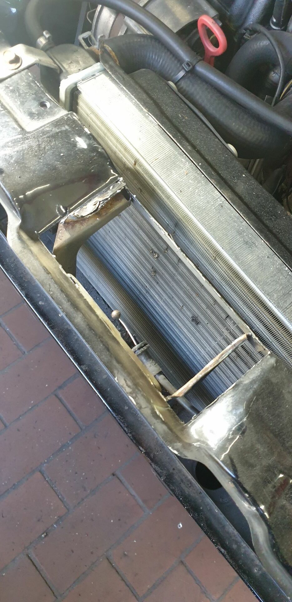

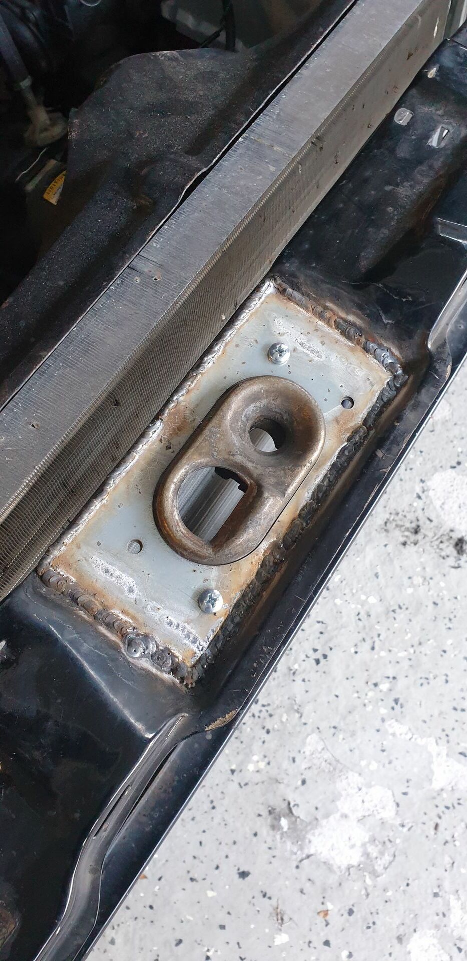

Na gut, also dann hier gleich ein paar aktuelle Bilder vom Wochenende.

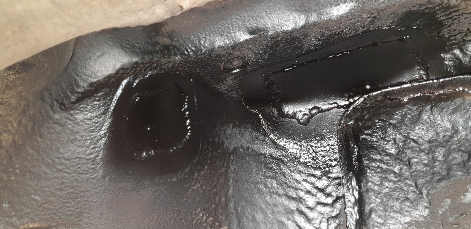

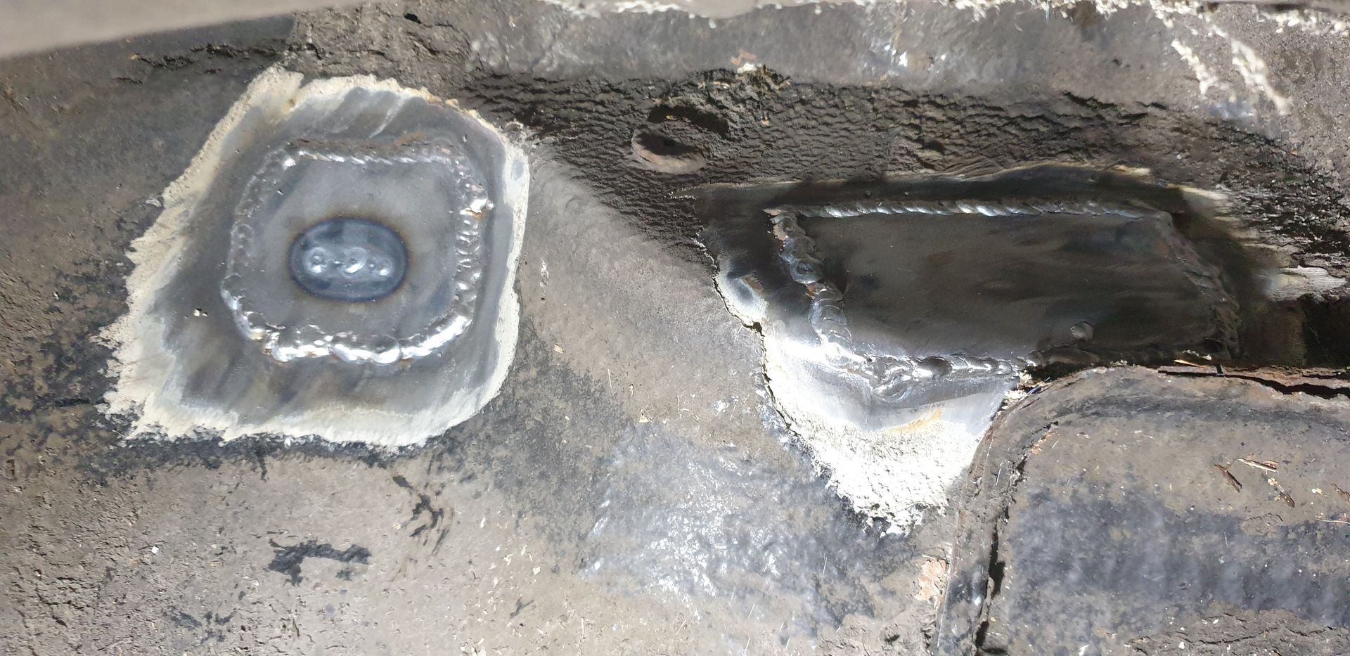

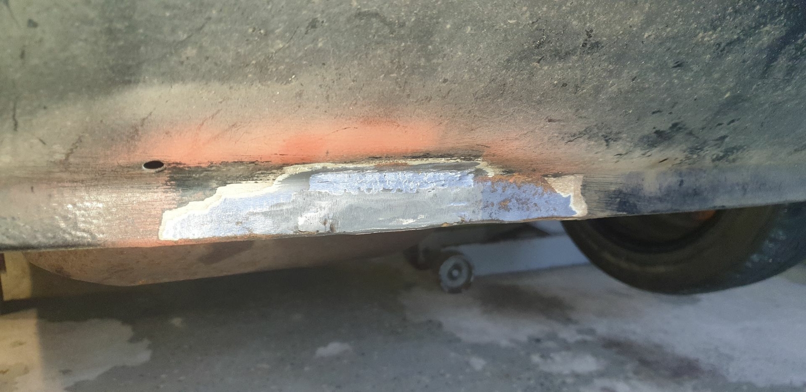

Es wurde eben eine Durchrostung hinter dem Tankrohr geschweisst. Leider fanden wir währenddessen daneben noch ein zweites Loch.
Wurde dann natürlich auch gleich instand gesetzt.
Dann wurde noch der Schlossträger repariert, der sah so aus wie bei 80% der Cabrios.
Jetzt sollte das Auto rostfrei sein.

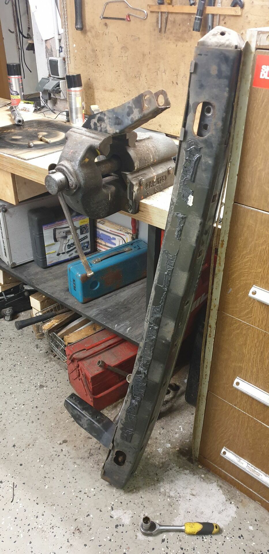

Dann habe ich noch die Träger aus den Stoßstangen ausgebaut, die gehen jetzt zum strahlen und anschließend zum pulverbeschichten.

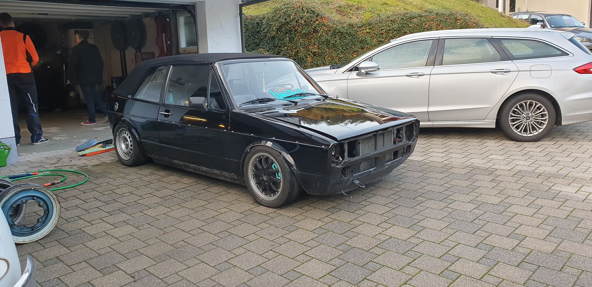

Schon wieder über ein Jahr her seit dem letzten Post. Bin hier auch nicht mehr ganz so aktiv, dennoch möchte ich diesen Beitrag fortführen.
Passiert ist diesem Sommer eigentlich gar nichts.
Ich wohne mittlerweile in der Schweiz, das Cabrio blieb aber in DE bei meinen Eltern, daher komm ich nur sehr wenig zum Fahren.
Nichts desto trotz hab ich mich nun endlich dazu entschieden das Cabrio über den Winter neu lackieren zu lassen.
Habe bereits angefangen zu zerlegen und neue gebrauchte Teile zu besorgen, da bei meinen Verbreiterungen hier und da was gebrochen ist.
Wenn ich schon alles neu lackiere, dann verbaue ich keine gebrochenen Teile mehr.

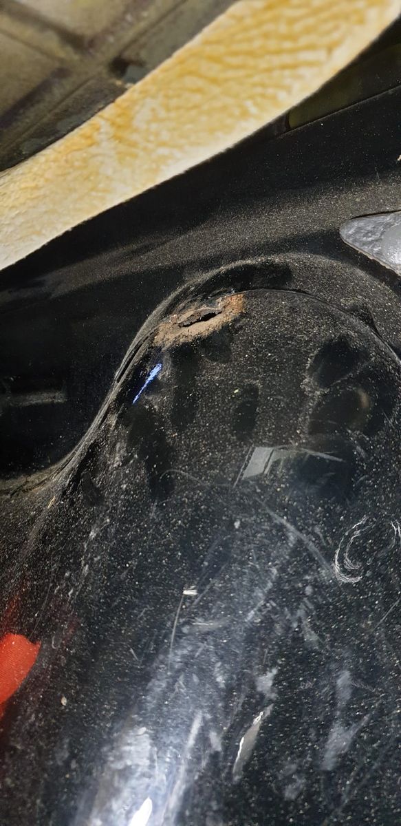

Morgen werden noch ein paar kleine Stellen geschweisst wie z.b. der Schlossträger um das Haubenschloss und eine kleine durchrostung hinterm Tankrohr (vermutlich Spätfolgen des vor Jahren rostendem Tankrohr)
Wenn Interesse besteht kann ich euch über den Winter etwas auf dem laufenden halten...

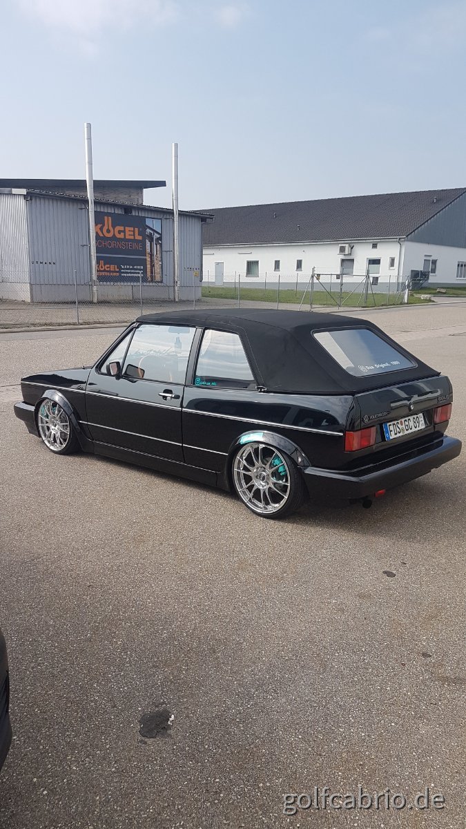

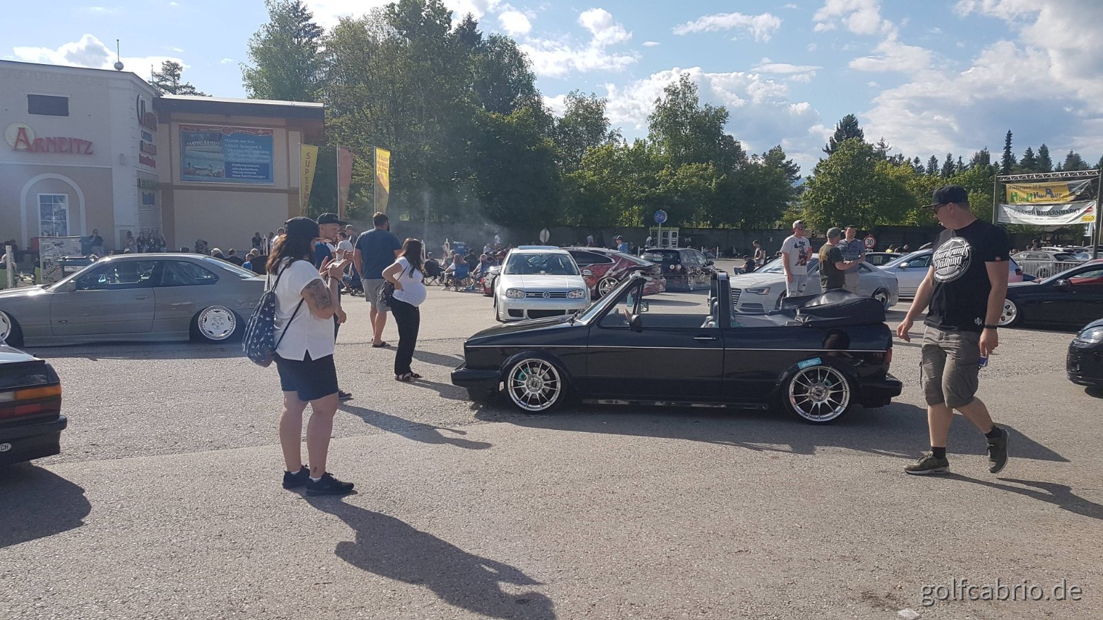

Anbei ein Foto vom einzigen "Treffen" dieses Jahr und zwei Schnappschüsse auf einem Parkplatz. Die anderen Bilder zeigen den aktuellen Zustand.

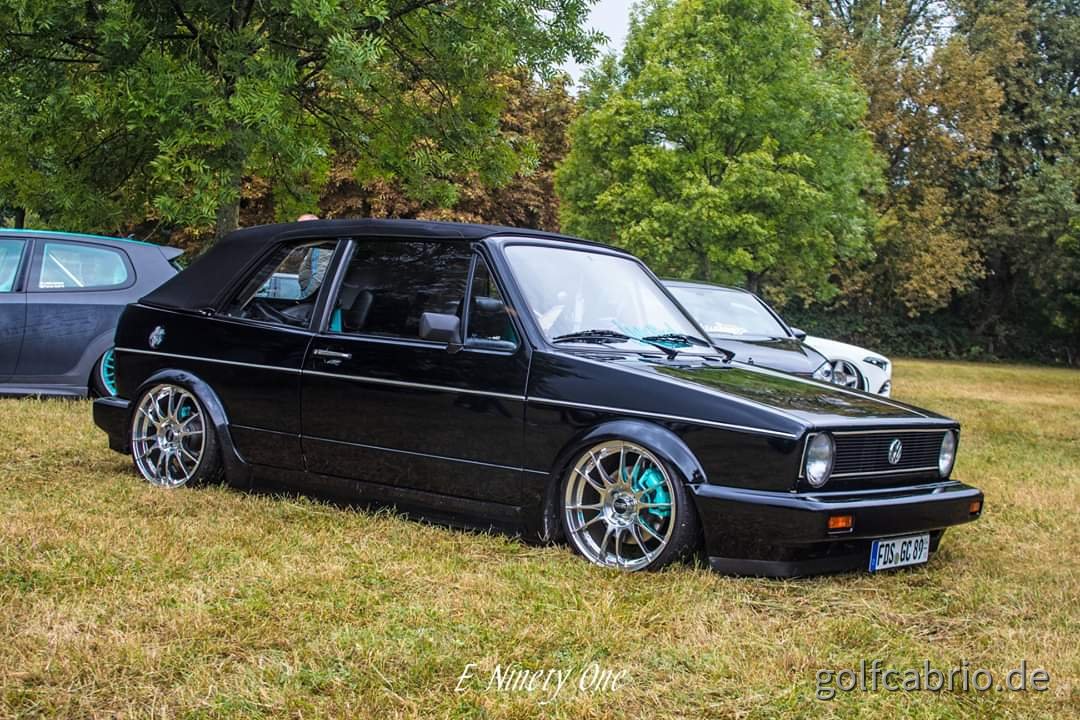

Anbei mal ein paar Bilder vom See. Die letzten beiden sind vom Freakshowdown.

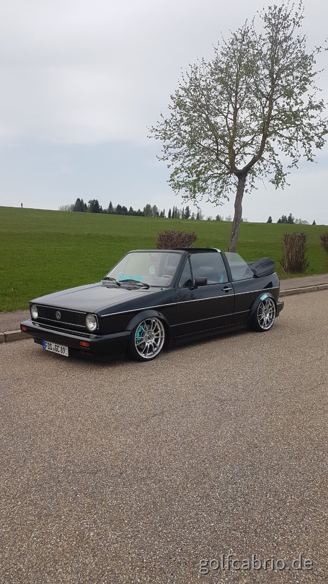

Anbei noch ein paar Schnappschüsse die zu Beginn der Saison entstanden sind.

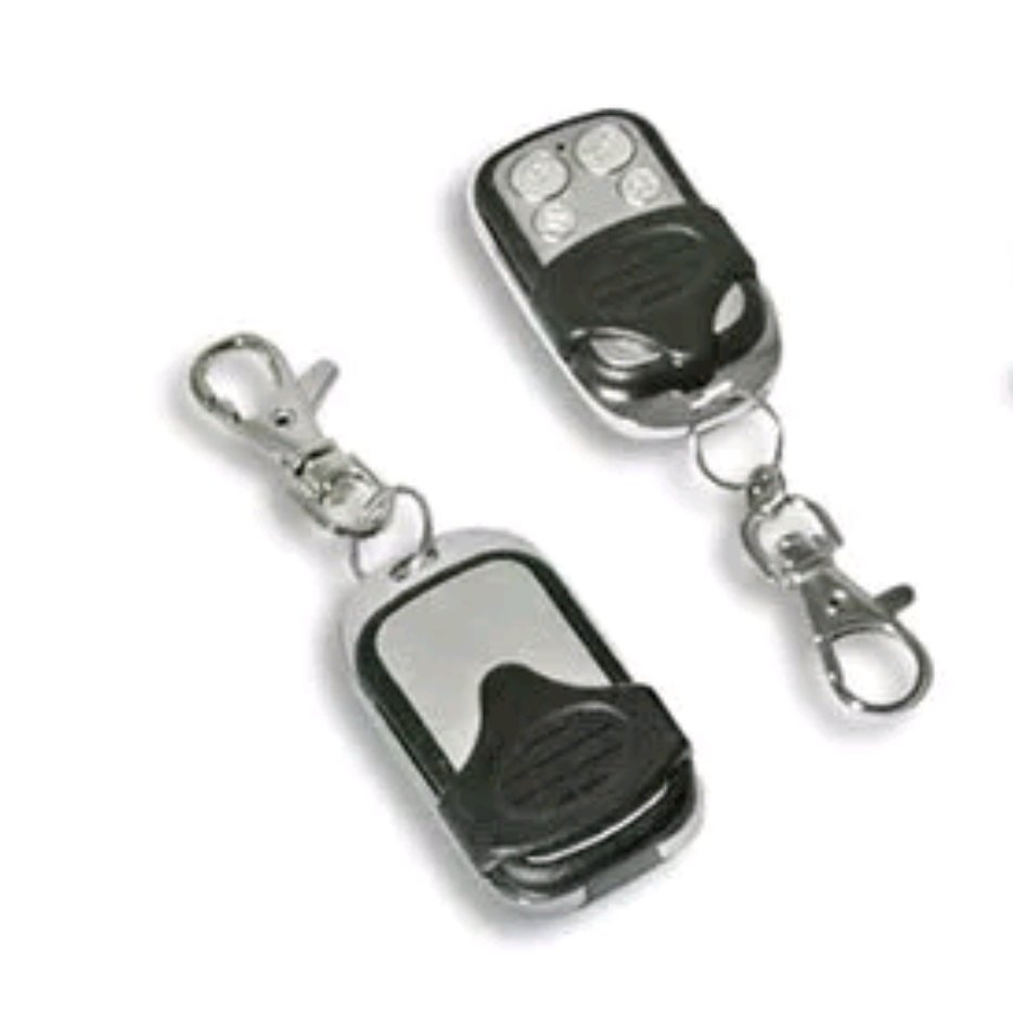

Hallo zusammen,
Habe meinen Erstschlüssel inkl. Funkfernbedienung für die Nachrüst ZV verloren. Schlüssel nachmachen mit dem zweitschlüssel sollte nicht das Problem sein.
Die ZV war damals aus eBay. Diese gibt es so nicht mehr. Kann ich nun eine andere ZV kaufen und die Fernbedienung bei meiner ZV anlernen? Laufen die alle zufällig über den selben Kanal?
Meine Fernbedienung sah aus wie die auf dem Bild. Wenn ich diese kaufe könnte es funktionieren oder was meint ihr?
Wäre cool wenn jemand was dazu wüsste.
Gruß Oli
