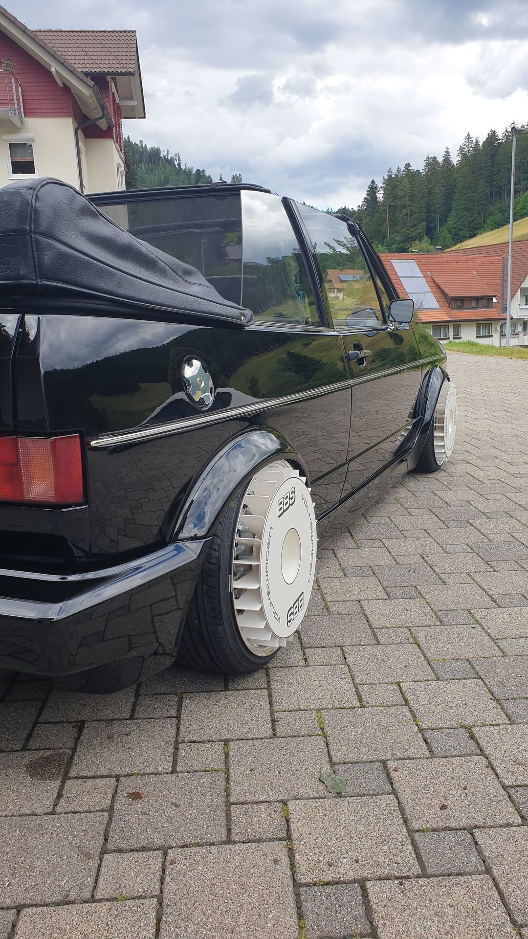

    Nein aktuell nicht viel.
    Habe es endlich geschafft den zweiten Turbofan fertig zu stellen.
    Die Tiefe wenn abgelassen muss ich dir noch nachreichen.

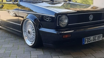

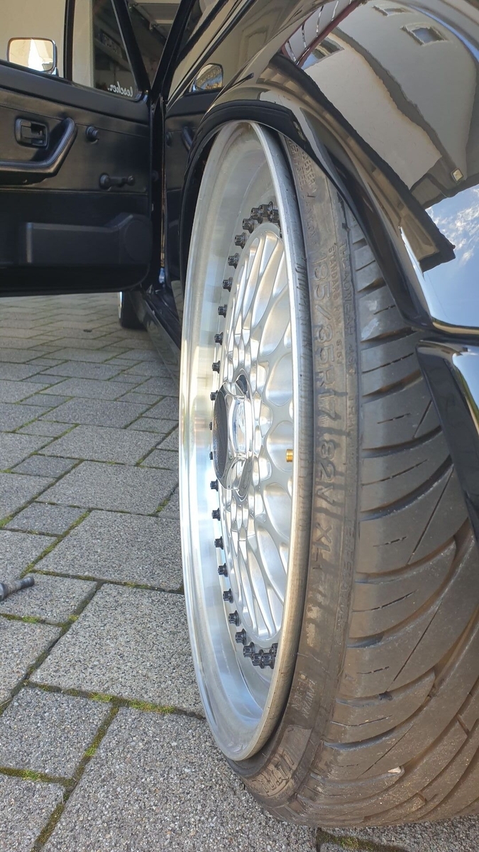

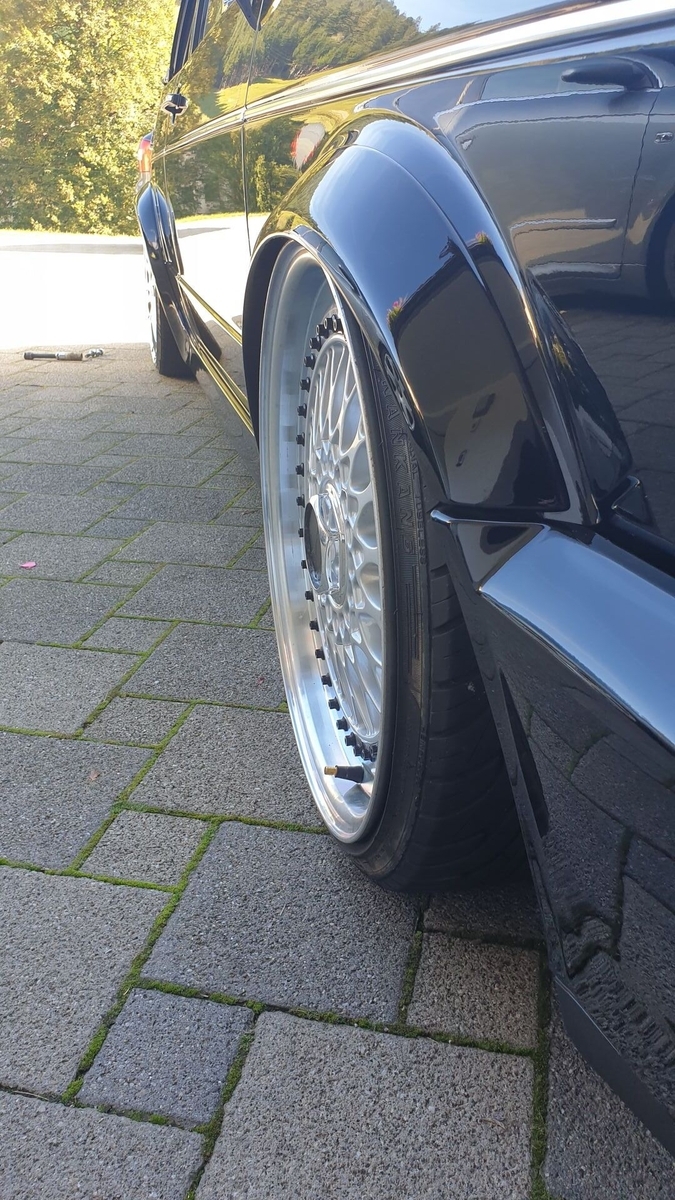

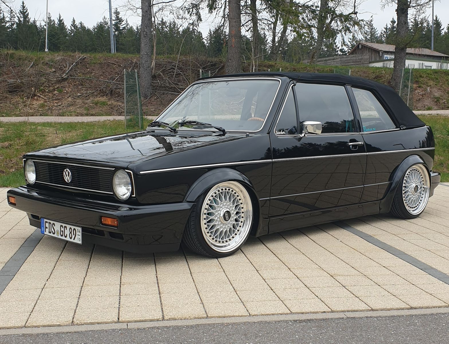

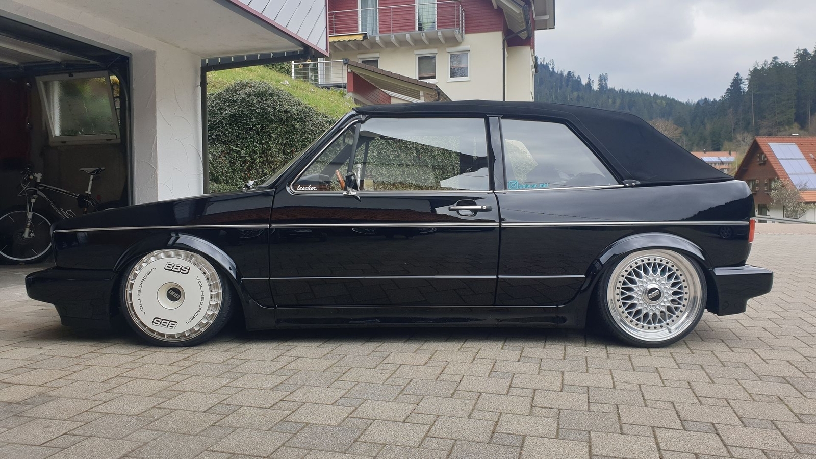

    Sooo...
    Die Räder haben es endlich aufs Auto geschafft. Bin mehr als zufrieden mit der Optik.
    Zusammenfassend nochmal das endgültige Set-Up:
    BBS RS (ähnlich RS301 oder RS315)
    - 7,5x17 ET42 mit 1" Aussenbett und 6" Innenbett.
    - 10mm Spurplatten vorne, 20mm hinten
    - Reifen 185/35 R17
    - alles orignale BBS Teile, ausser der Stern und das Innenbett.

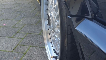

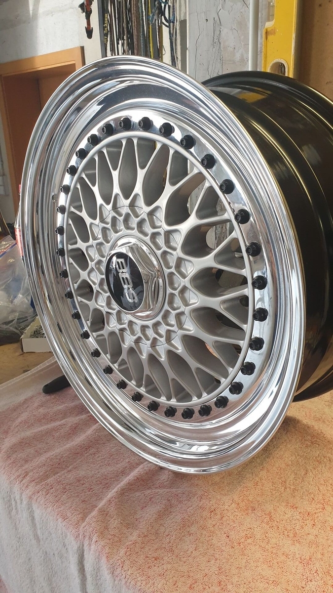

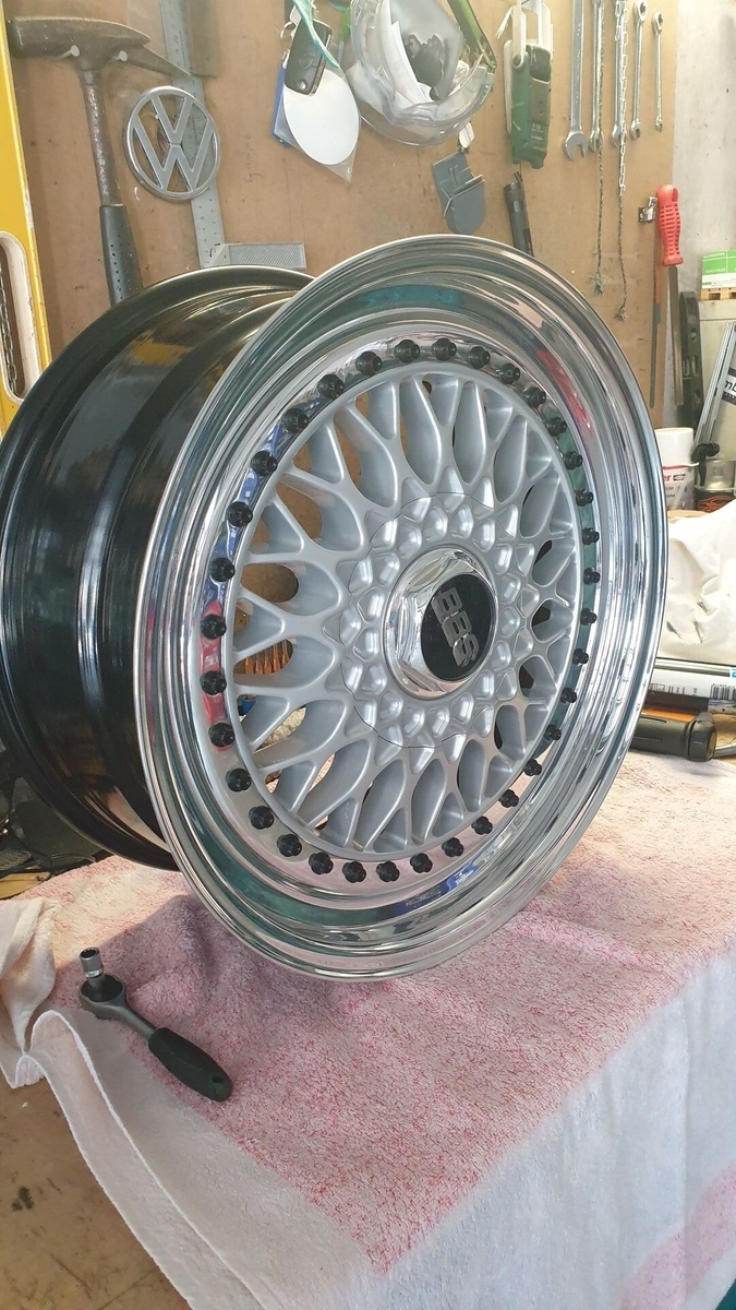

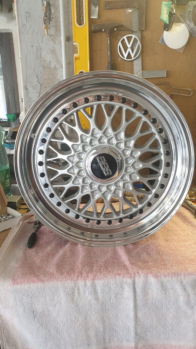

    Letzten Samstag hab ich dann endlich die Zeit gefunden alle Felgenteile zusammen zu bauen.
    Die Innenbetten wurde in der zwischenzeit schwarz seidenmatt gepulvert.
    Leider hab ich als die neu polierten Aussenbetten geliefert worden sind nicht alle vier ausgepackt. Ein Bett hatte tiefere Kratzer, ob es ein Transportschaden war oder einfach nicht sauber poliert wurde, konnte nicht mehr nachvollzogen werden. Auf jeden Fall ging ein Bett zurück zum nachpolieren...konnte also nur drei Felgen montieren.
    Hoffe das Bett erreicht mich bald wieder und ich kann die Montage finalisieren.
    Dann fehlen nur noch die Reifen und dann kommen die Räder aufs Auto :love: :love:

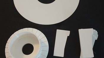

    • 11. März 2022 um 08:53

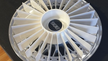

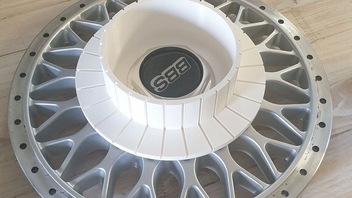

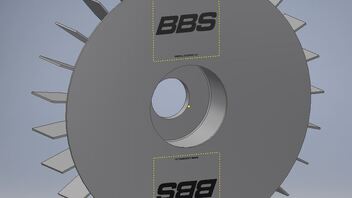

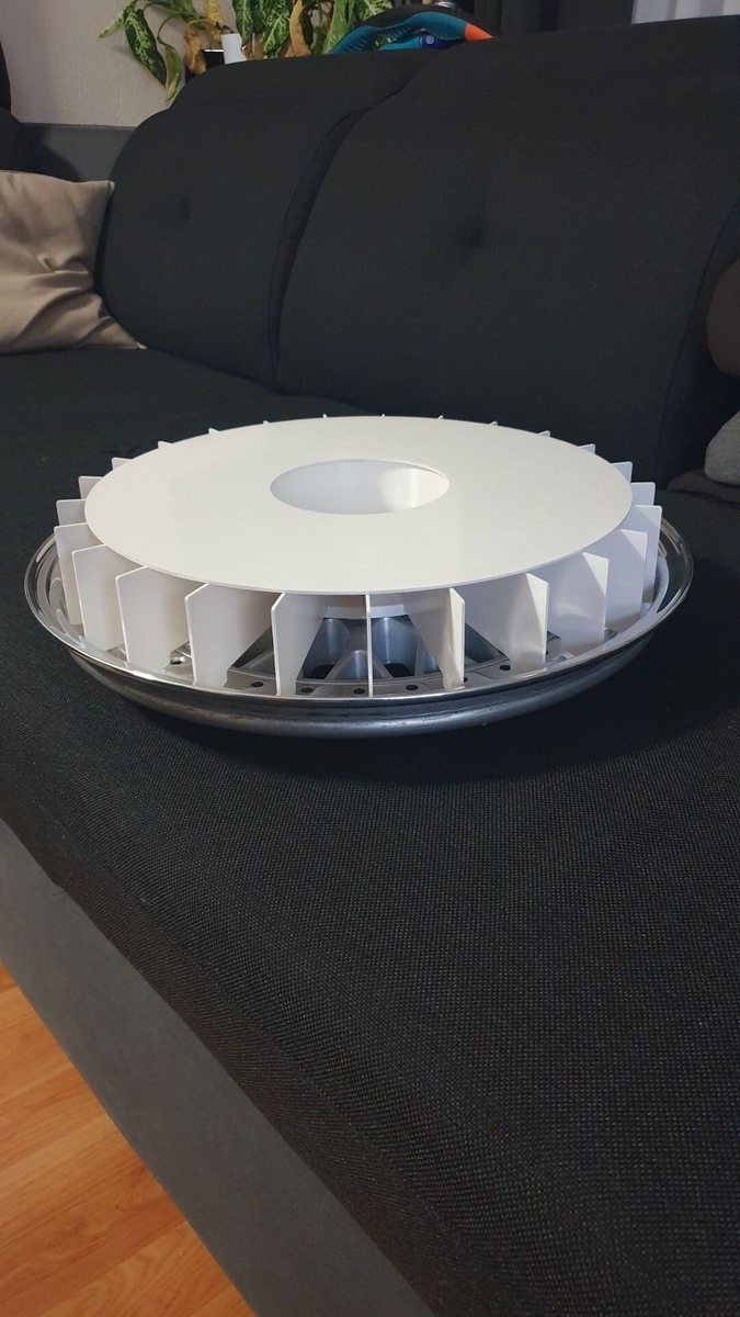

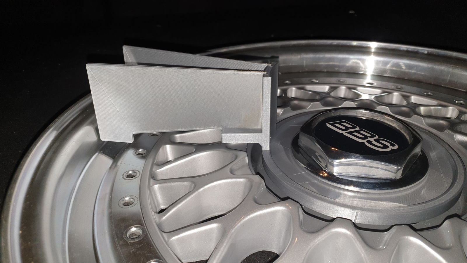

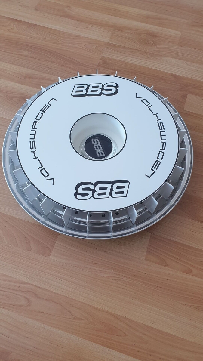

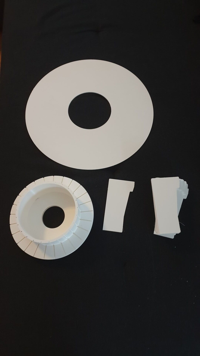

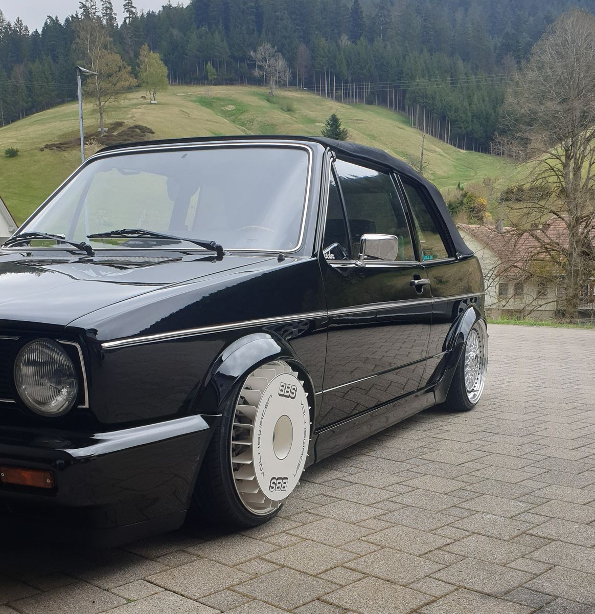

    Was darf bei 3 teiligen BBS Felgen natürlich nicht fehlen?
    Richtig! Turbofans!

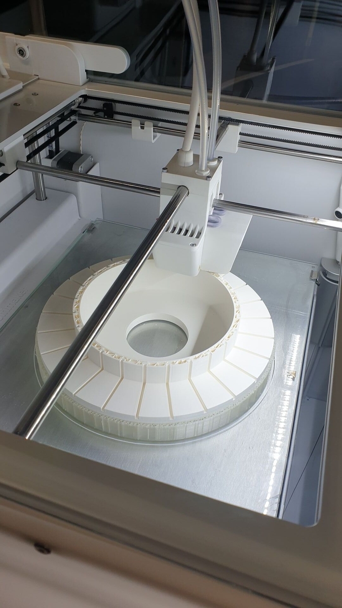

    Aus diesem Grund hab ich mir was gebastelt. Eine Kombination aus einem 3D Druck Teil und gefrästen PVC Platten, aber seht selbst:

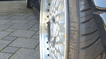

    Mit den neuen Felgen gings jetzt doch schneller als gedacht.
    Für nächste Saison gibt es "endlich" 3-teilige BBS RS Felgen. War schon immer ein Traum, jetzt werde ich ihn mir erfüllen.
    Habe bisher aber erst eine komplette Felge da, da ich erst testen wollte ob das alles so passt wie ich mir das vorstelle.
    Schrauben, Muttern, Sechskant und die Sterne habe ich schon für alle Felgen. Mit den breiten der Betten wollte ich eben erstmal testen.
    Die Felgen haben jetzt 7,5x17 ET42 mit einem 1" Aussenbett. Wegen der Bremse muss ich vorne 10mm Platten montieren, hinten der Optik wegen 20er.
    Alle Felgen-Einzelteile sind original BBS, außer der Stern und das Innenbett.
    Wer sich in der BBS-Szene etwas auskennt weiß, das es nahezu unmöglich ist an 17" Sterne in 4x100 zu kommen, selbst wenn Geld keine Rolle spielen würde. Daher wurden es Nachbau-Sterne von Felgenfuchs.
    Die Räder werden natürlich noch optisch aufbereitet. Im ersten Schritt gings nur mal drum ob es von den Dimensionen passt.

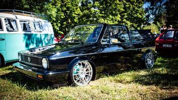

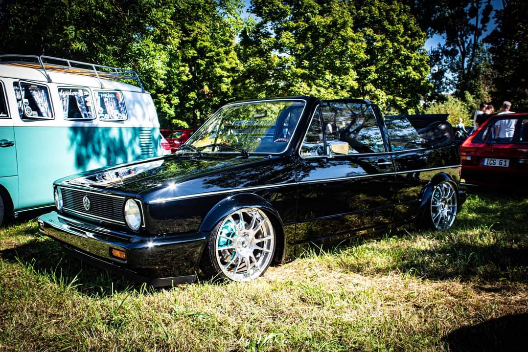

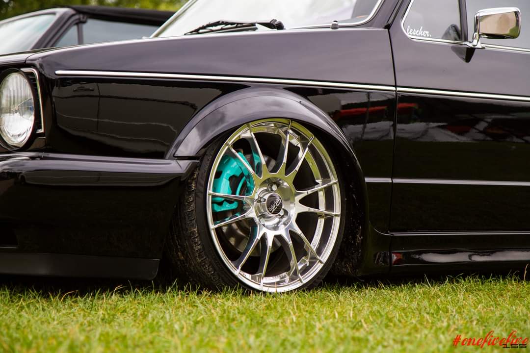

    Die Saison neigt sich langsam dem Ende.
    Passiert ist seit dem letzten Post nichts mehr am Fahrzeug, außer Fahren und Waschen :)
    Auf drei Treffen hab ich es dann sogar noch geschafft dieses Jahr:
    Das Jahrestreffen, den Freakshowdown in Karlsruhe und das Bulli-Oldtimer-Treffen in Dornstetten.
    Hier ein paar Bilder davon.
    Dann wirds im Winter mal wieder Zeit für neue Räder. Was genau da passiert erfahrt ihr zu gegebener Zeit.

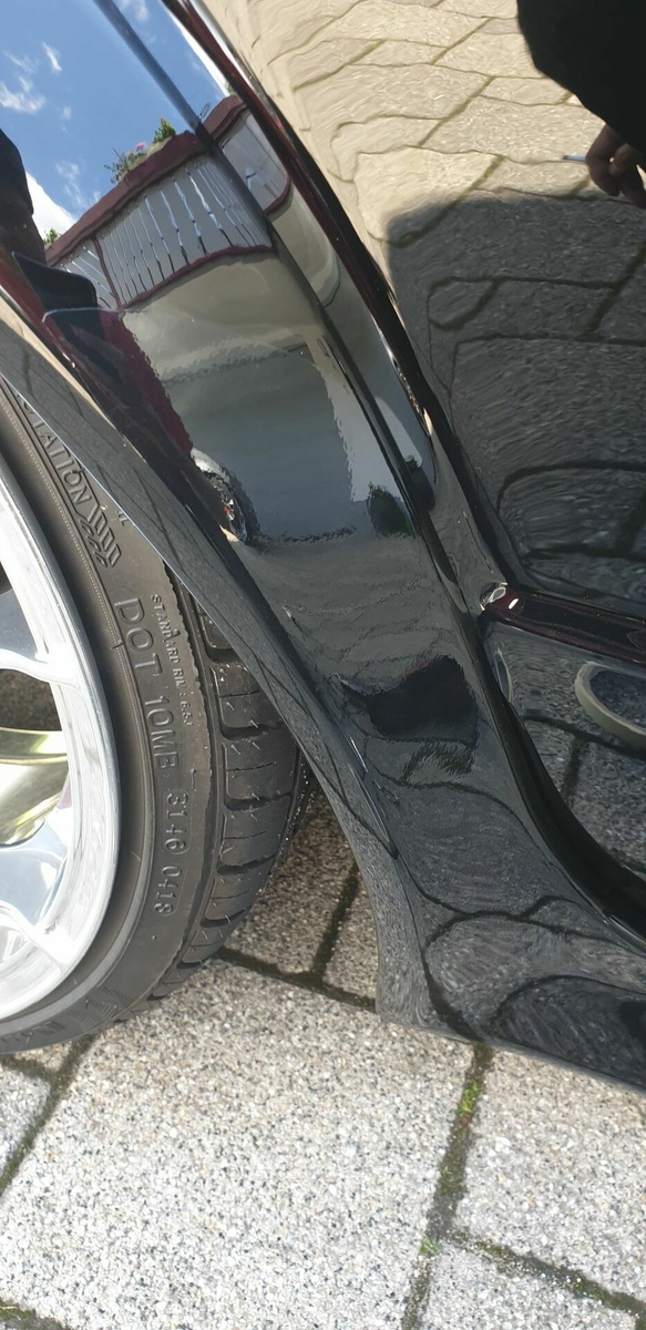

  • Aufkleber an Kotflügel Verbreiterungen muss nach dem Lackieren neu
    • Baengel
    • 1. September 2021 um 16:25
    Im Golf 1 Wiki gibts die Schablonen dazu. Einfach eine beliebige Folie kaufen (ich hab eine schwarz glänzende genommen, da schwarzes Auto), ausschneiden und drauf kleben. Mit einem Fön und etwas Geduld ist das kein Problem, meine sieht man nur wenn man es weiß...

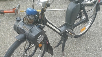

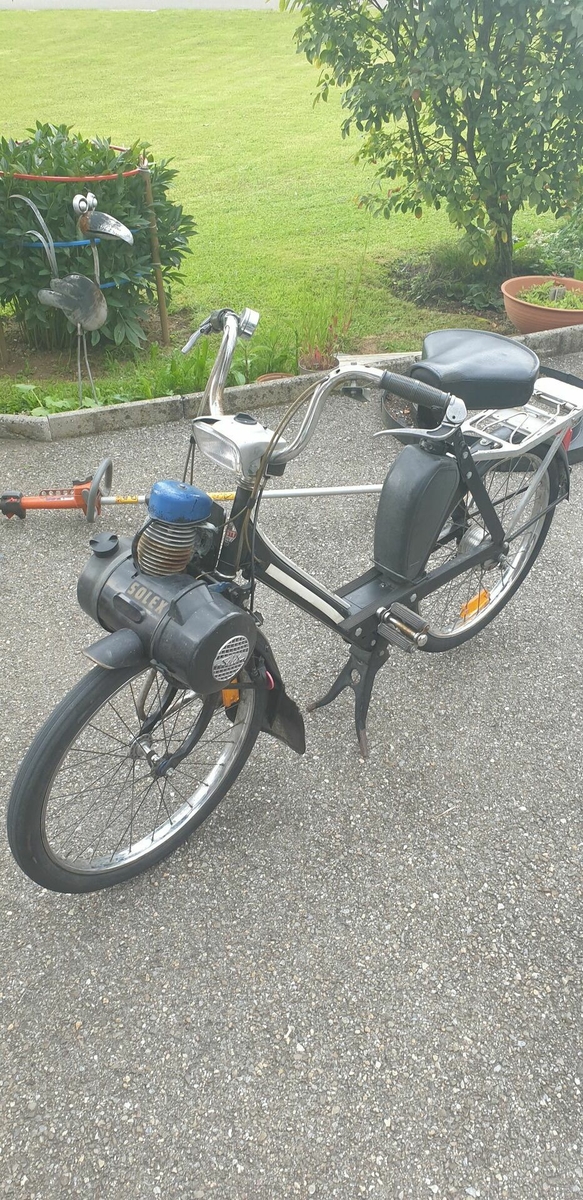

    Da ich ja schon seit längerem in der Schweiz wohne und der Golf nach wie vor in Deutschland steht und ich nicht regelmässig zum schrauben komme, habe ich mir ein kleines Schrauberprojekt für die Schweiz gekauft, damit mir nicht langweilig wird.
    Es handelt sich dabei um eine Velosolex, 3800S (Export-Modell) und BJ1971.
    Ich find die Teile mega witzig. Mal schauen was daraus wird.
    Geplant ist auf lange Sicht eine komplette Restauration. Wir werden sehen... ^^
