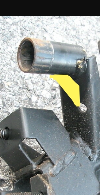

Hatte vor Jahren auch das Glück das es an der Ampel stehend " Peng" gemacht hat. Da lief das Cabrio noch als Alltagsfahrzeug. Hab das damals Quick & dirty mit einem Gegenhalter direkt an der Spritzwand gelöst.
