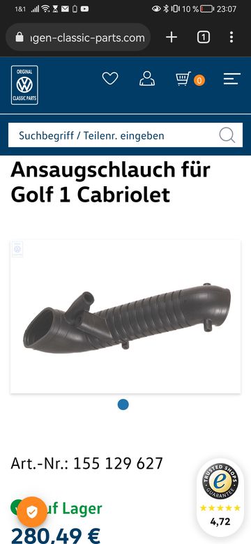

Sollten aber die Gummimuffen an Drosselklappe und LMM den Geist aufgegeben, hab ich auch keine Lösung!

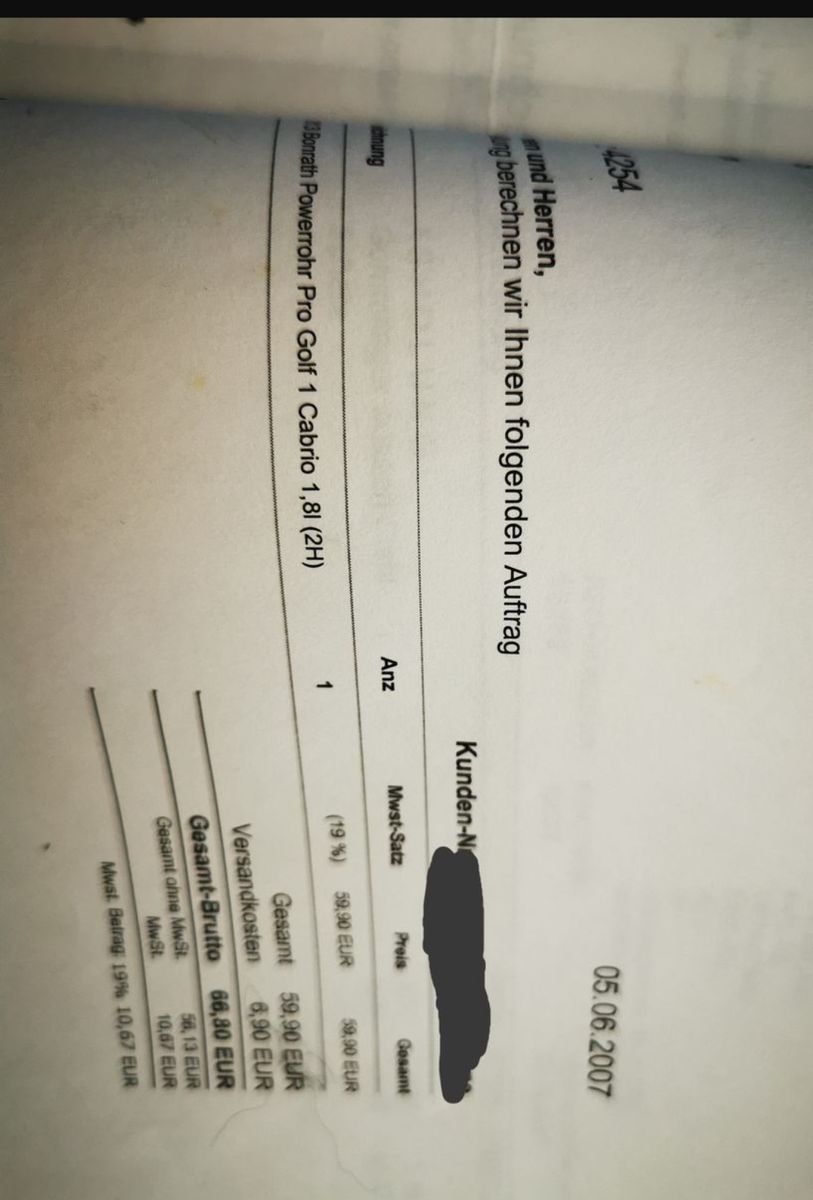

Gibt es die Firma überhaupt noch??
Kann evtl. schon mit dem Strahlen zusammenhängen. Eine Einspritzleiste hab ich noch abzugeben. Bei Interesse PN.

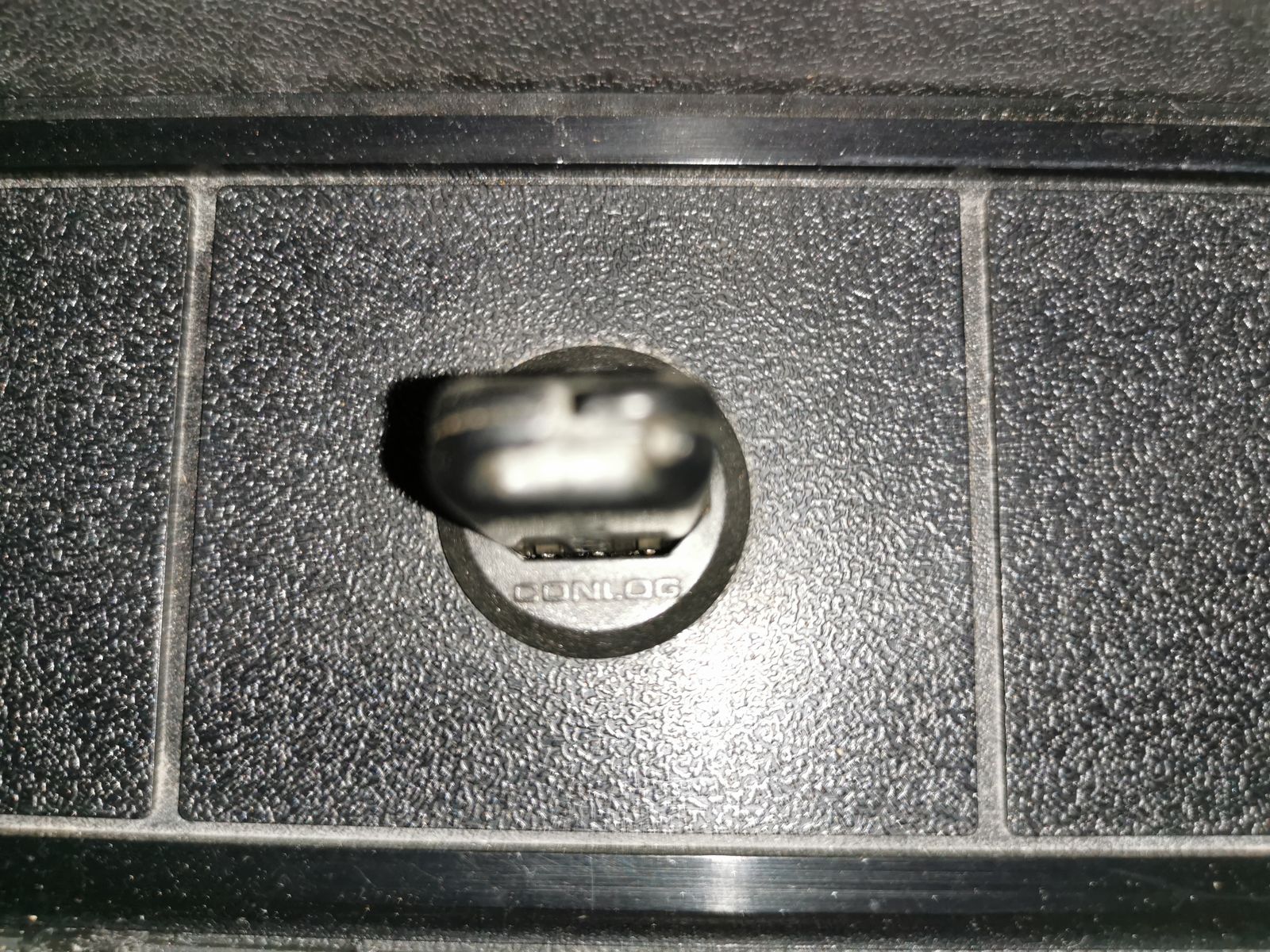

Mein Cabrio hat wohl tatsächlich den jüngsten Motorkabelbaum hier im Forum verbaut=>läuft!Die Steuerung der Wegfahrsperre hatte ich schon mal in den Händen als ich die Querstrebe samt Knieschutz raus hatte.
Über den Winter hab ich mir vorgenommen Rundinstrumente nachzurüsten, da muss die Wegfahrsperre dann ohnehin weichen.
Die Überlegung war das Ding beizubehalten und wo anders zu platzieren, oder halt rauszuwerfen. Die Wfs funktioniert und ich hatte bisher keinen Ärger damit. Deshalb der Gedanke des Ersatztransponders.
Gab es das Gabrio damals als wir noch jung waren mit Wegfahrsperre ab Werk / Sonderausstattung?
Mein Sportline hat diese hier verbaut. Conlog steht da drauf. Gibt es da noch Teile dafür? Mit einem Ersatztransponder würde ich mich wohler fühlen.

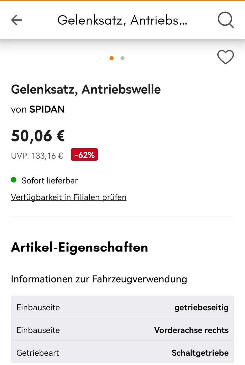

Hab auch erst kaufmännisch gedacht und eine komplette SKF Welle eingebaut.
Fazit war nach sehr kurzer Zeit ein lauteres Klappern als mit der alten Welle
Hab jetzt für die 4 Gelenke knapp unter 200 € bezahlt und hoffe das dann für die nächsten 300000km Ruhe ist.
