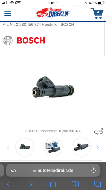

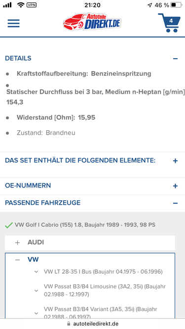

    Hinzu kommt das die Düsen weder in den Einsätzen vom 2E noch in den Einsätzen vom 2H richtig sitzen.

    Zitat von Sporti76
    Ich habe mir diese gekauft. Habe sie aber noch nicht eingebaut.
    Die Düsen hab ich auch aufgrund eines Hypes hier im Forum gekauft um sie auf Lager zu legen. Das die Düsen nicht passen habe ich erst später festgestellt.

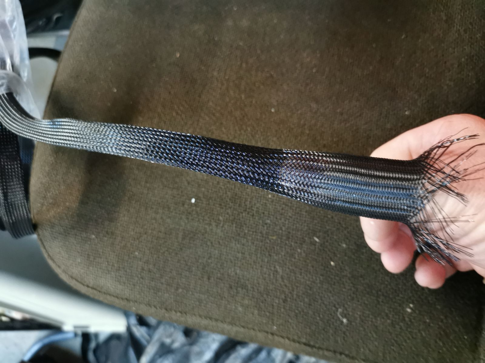

    Wenn die Kabel darin eingepackt sind laufen später die kompletten Zugkräfte über die Ummantelung.
  • Verlauf des Motorraumkabelbaums
    • Herbie53
    • 7. November 2022 um 19:54
    Ich hab wieder Bougierrohr verwendet. Innerhalb des Bougierrohres habe ich eine Gewebeummantelung aus Glasfaser um die einzelnen Stränge gezogen. Das sorgt für eine zusätzliche Zugentlastung. Kann gerne mal schauen ob ich davon noch was übrig habe und ein Bild einstellen.
