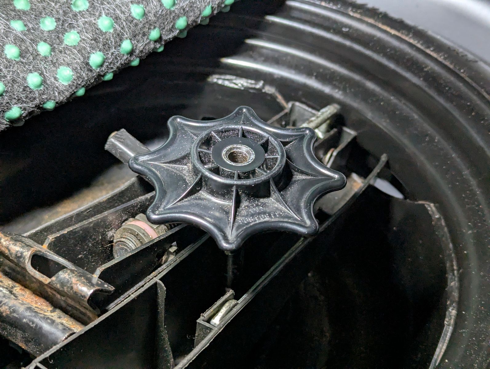

    So, Erfolgserlebnis am Sonntagabend. Mit Rostlöser und einem Bandschlüssel (?) konnte ich die Schraube endlich lösen. Das Werkzeug hat den Unterschied gemacht, ohne hätte ich es nicht geschafft.
    Wie meinst du "falsch rum" reingeschraubt? Was wäre richtig? Und wie soll ich die Schraube/das Gewinde behandeln, sodass das nicht mehr festrostet?
    Danke dir. Ich habe gestern Rostlöser von WD40 reingesprüht, viel gebrachts hats mE nicht; das WD40 ist immernoch im Loch und nicht etwa nach unten versickert.
    Ich habe auch mit Arbeitshandschuhen gegen den Uhrzeigersinn (also normale "Lösen-einer-Schraube-Richtung"), aber es geht saaauuschwer. bzw es klemmt. Janu, werde versuchen, weiterhin zu drehen. Meine Hand schmerzt aber schon ein bisschen :P

    Ich schäme mich ein bisschen, aber irgendwie bin ich zu doof, die Reserveradaufnahme / Reserveradschraube (?) zu lösen.
    In meiner Bedienungsanleitung steht nix, und intuitiv habe ich angefangen, zu schrauben. Irgendwie bewegt sich was, aber es ist sauschwer, die Schraube zu lösen, bis es dann mal wie klemmt. Wenn ich anhand der TN andere Bilder im Internet anschaue, frage ich mich, ob es überhauot was zu schrauben ist :P
    Was mache ich falsch?
