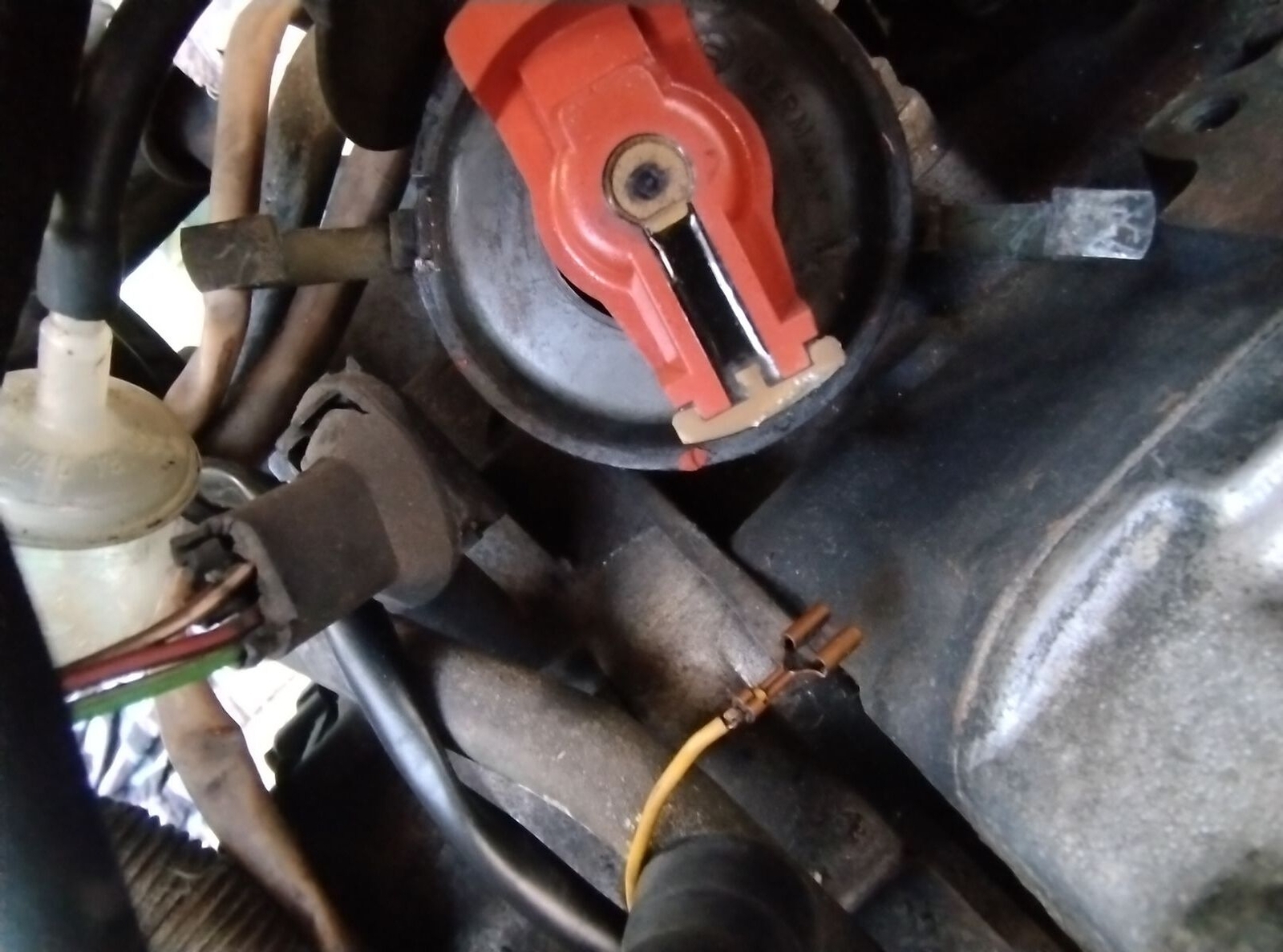

Hey, danke erstmal für die schnelle Antwort.
Also mit später Einstellen, meinte ich nach dem Zahnriemen auflegen.
Gut zu wissen dass das nichts ausmacht und technisch identisch ist. Ich konnte ja durch leichtes Drehen der Verteilerkappe die Zündmarkierung auch sofort finden.
Das Zündgeschirr habe ich alles neu, KErzen, Finger, KAbel, Kappe da angebrochen.
Allerdings habe ich wirklich vergessen den Unterdruckschlau beim Zündung einstellen abzuziehen.
Also nochmal ganz kleinschrittig:
Ich mach den schwarzen Gummischlauch links von dem durchsichtigen Plastik ab und verschließe den Schlauch und stelle dann die Zündung ein?
(siehe Foto)

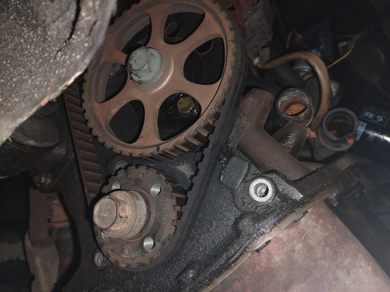

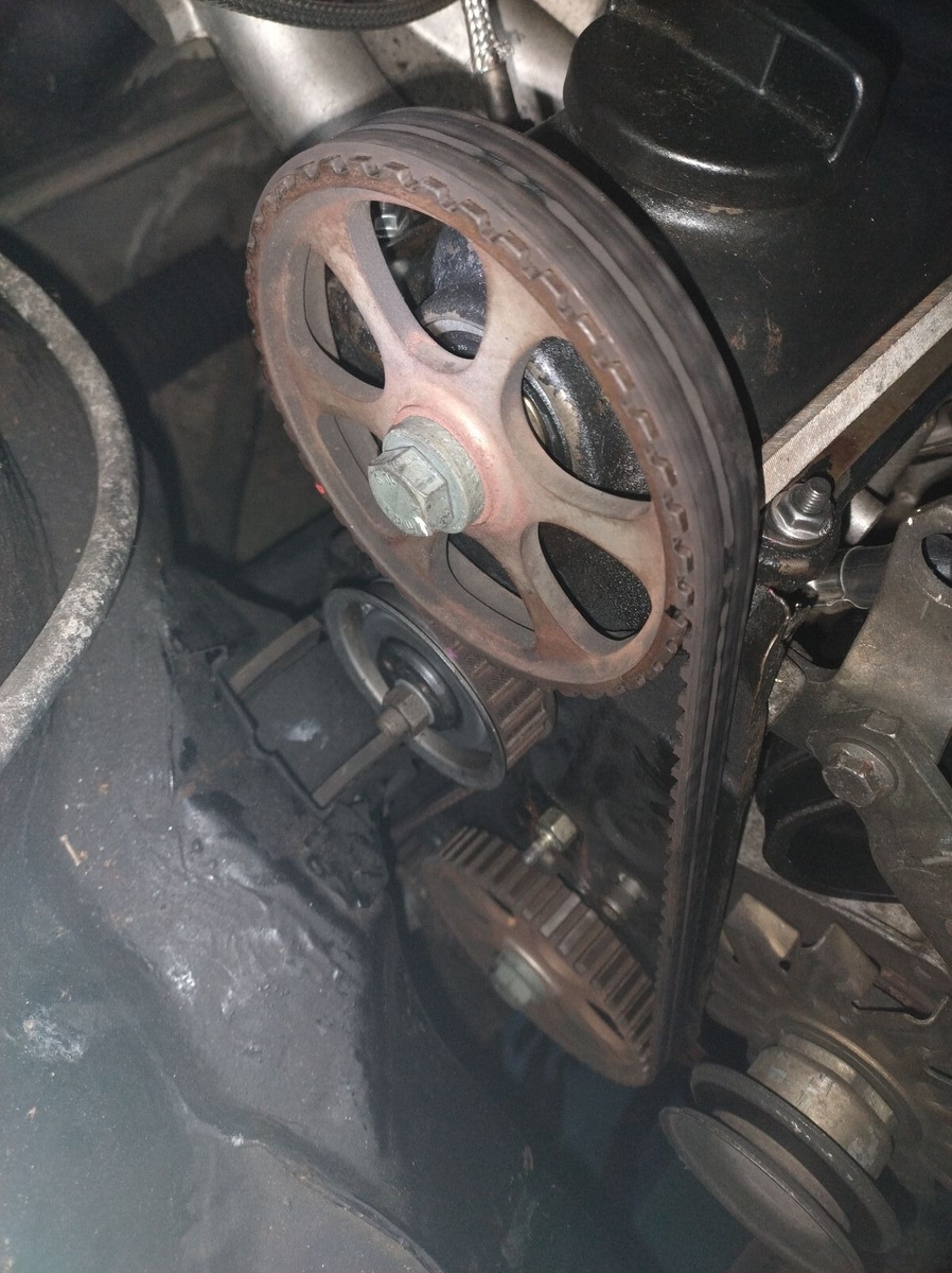

Hallo liebe Golf-Freunde,
so heute habe ich den neuen Zahnriemen aufgelegt. KW auf OT im Gucklock und die Markierung des NW-Rades genau auf dem Blechende bzw. Ventildeckel. Also genau den einen verdrehten Zahn habe ich korrigiert. Der sprang sofort an.
Danach habe ich mit einer Zündlichtpistole die Zündung auf 6 Grad vor OT (Kerbe neben OT) eingestellt.
Doch bei der Probefahrt fing der Wagen bei 30 kmh ziemlich an zu rückeln.
Habe es dann nicht weiter probiert.
Und nun? Jemand eine Idee.
Die Markierung des Zwischenwellenrades war nicht ganz auf der KW, 1 Zahn ca. daneben. Aber ich war beim 3. Versuch, so froh dass die NW und KW endlich perfekt saßen, dass ich dacht die Zündung kann ich später ja genau einstellen, hatte ich mal hier gelesen.
Oder ist das gar nicht so?
Also das Blockieren der KW mit einem Schraubenzieher an dem Guckloch ist mir nicht gelungen. Auch wenn es für den einen oder anderen vielleicht selbstverständlich ist, könnt ihr das nochmal genauer erklären oder gibt es auch ein Spezialwerkzeug dafür?
Bin für jeden Tipp dankbar, will nämlich wieder fahren.
Ja grundsätzlich schon, aber wobei lasse ich den Zahnriemen noch drauf und wann nicht mehr.
Drehe ich die Kurbelwelle noch mit aufgelegtem Zahnriemen an die unkritische Stelle, nehme den dann ab und verdrehe die Nockenwelle um den Zahn? Und lege dann den neuen Riemen auf?
Oder nehme ich den Riemen ab und drehe die Kurbelwelle an die Stelle und dann die Nockenwelle erst um einen Zahn und dann die Kurbelwelle zurück und lege dann erst den Riemen auf?
Okay, ich habe jetzt die Kurbelwelle exakt ausgerichtet und siehe da, die Nockenwelle steht echt einen Zahn daneben. Hatte wohl doch die falsche Markierung. Ich werde es die Tage machen. Aber in dem Buch "So wird's gemacht" habe ich jetzt folgende Stelle gefunden. Was bzw wie ist das gemeint, das verunsichert mich.

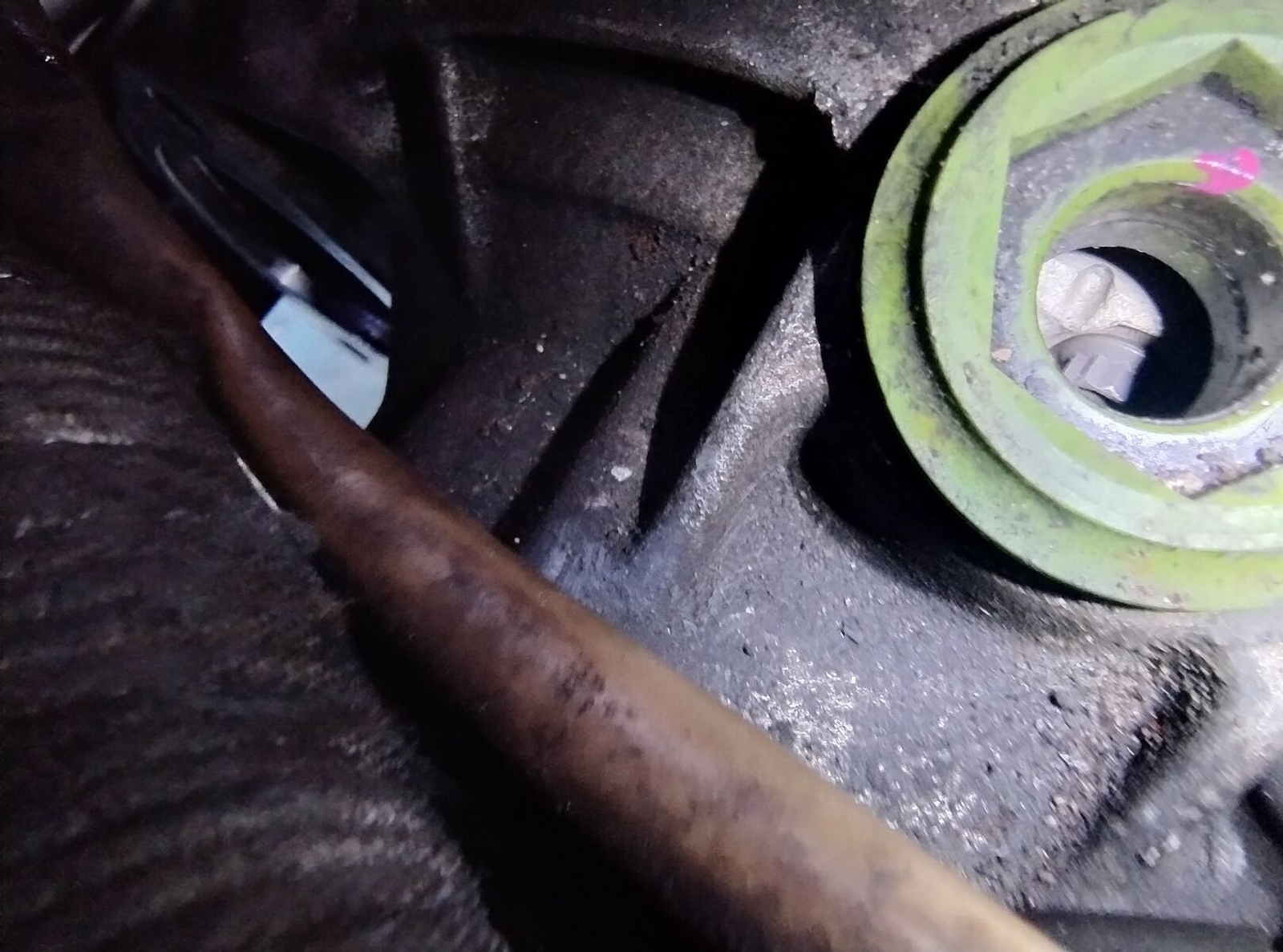

Hallo zusammen,
nachdem ich die Zündung mit einer Zündlichtpistole auf die Zünd-Markierung eingestellt habe (nach dem Zahnriemenwechsel) läuft mein Leerlauf im warmen Zustand nicht mehr richtig.
Wenn der Wagen kalt ist, läuft er bei 900+ Umdrehungen, wenn er warm ist deutlich darunter. Ich bekomme auch mit der Leerlaufschraube an der Drosselklappe (nach Anleitung) das nicht eingestellt. An der CO-Einstellung war ich besser erstmal noch gar nicht. Ich bekomme das so jedenfalls nicht richtig eingestellt.
Wer kann mir dabei helfen und hat vielleicht auch die entsprechenden Geräte oder heiße Tipps?

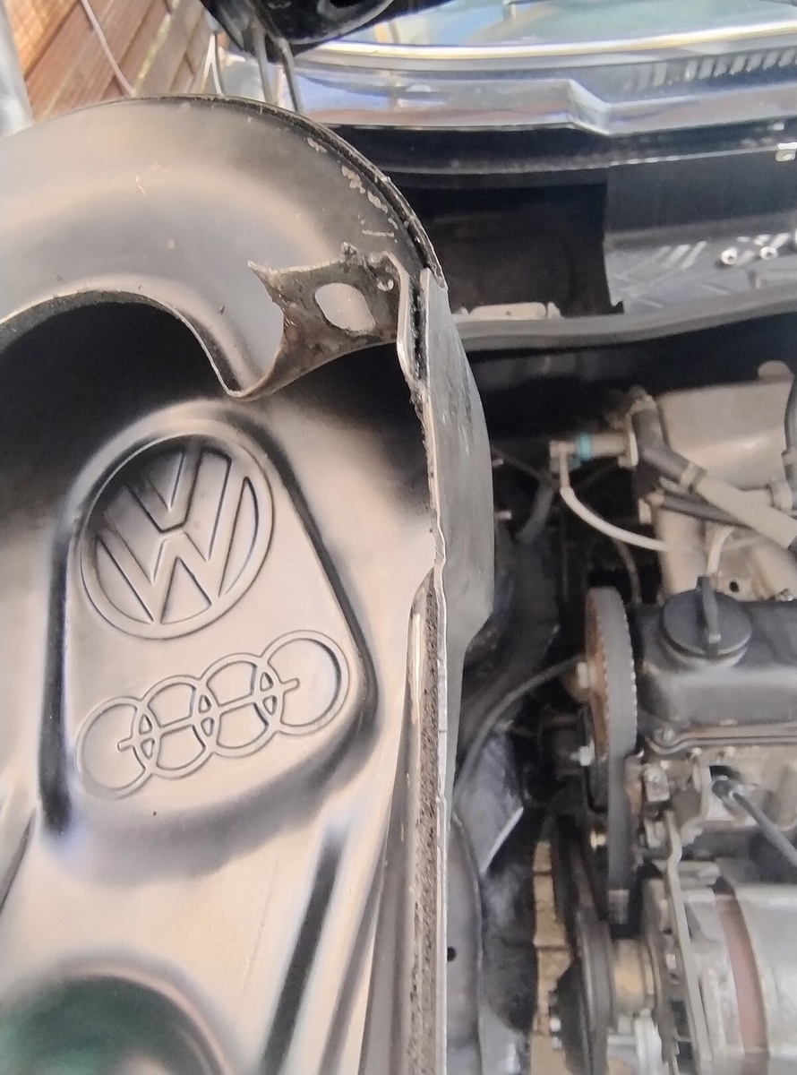

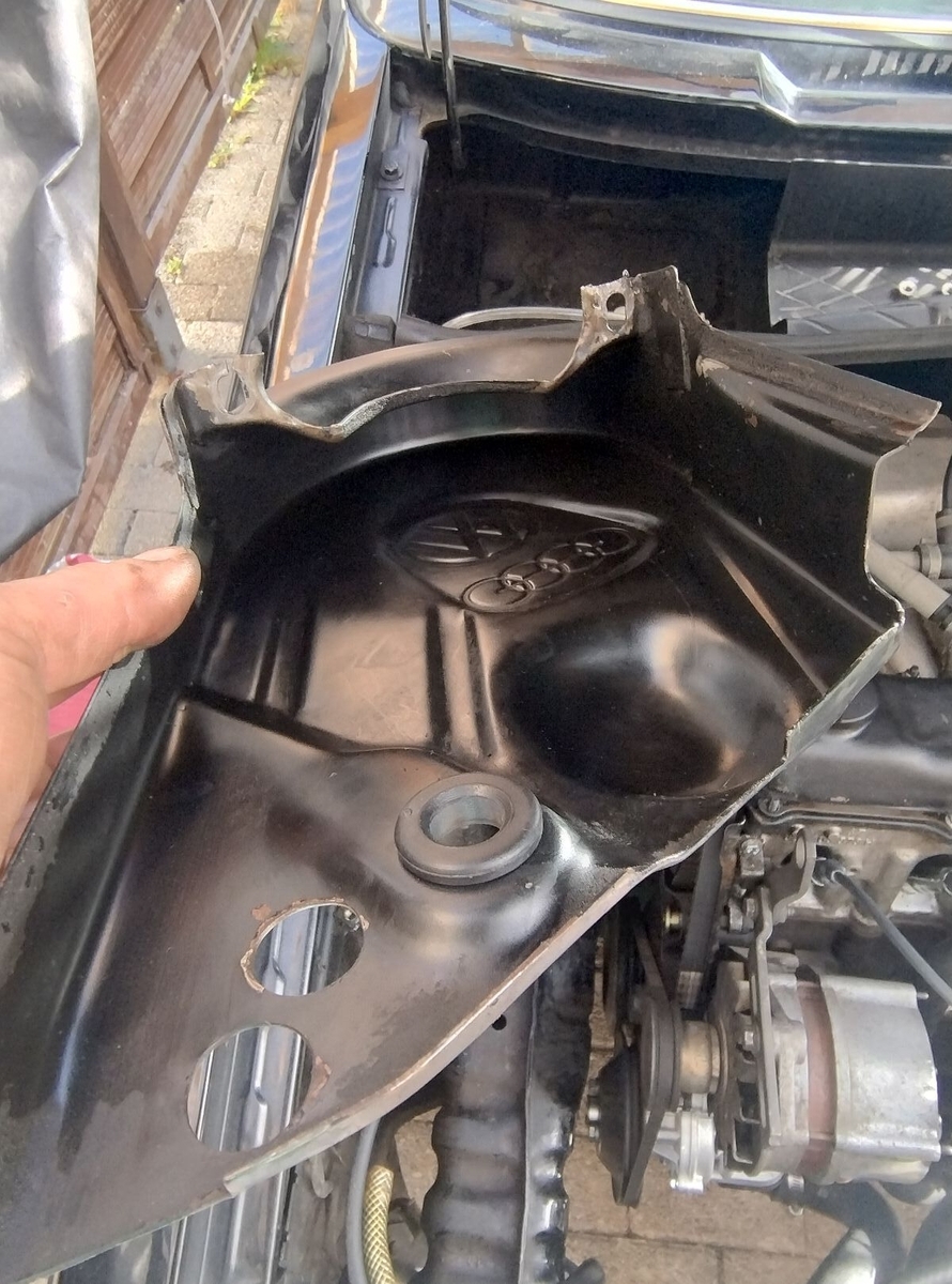

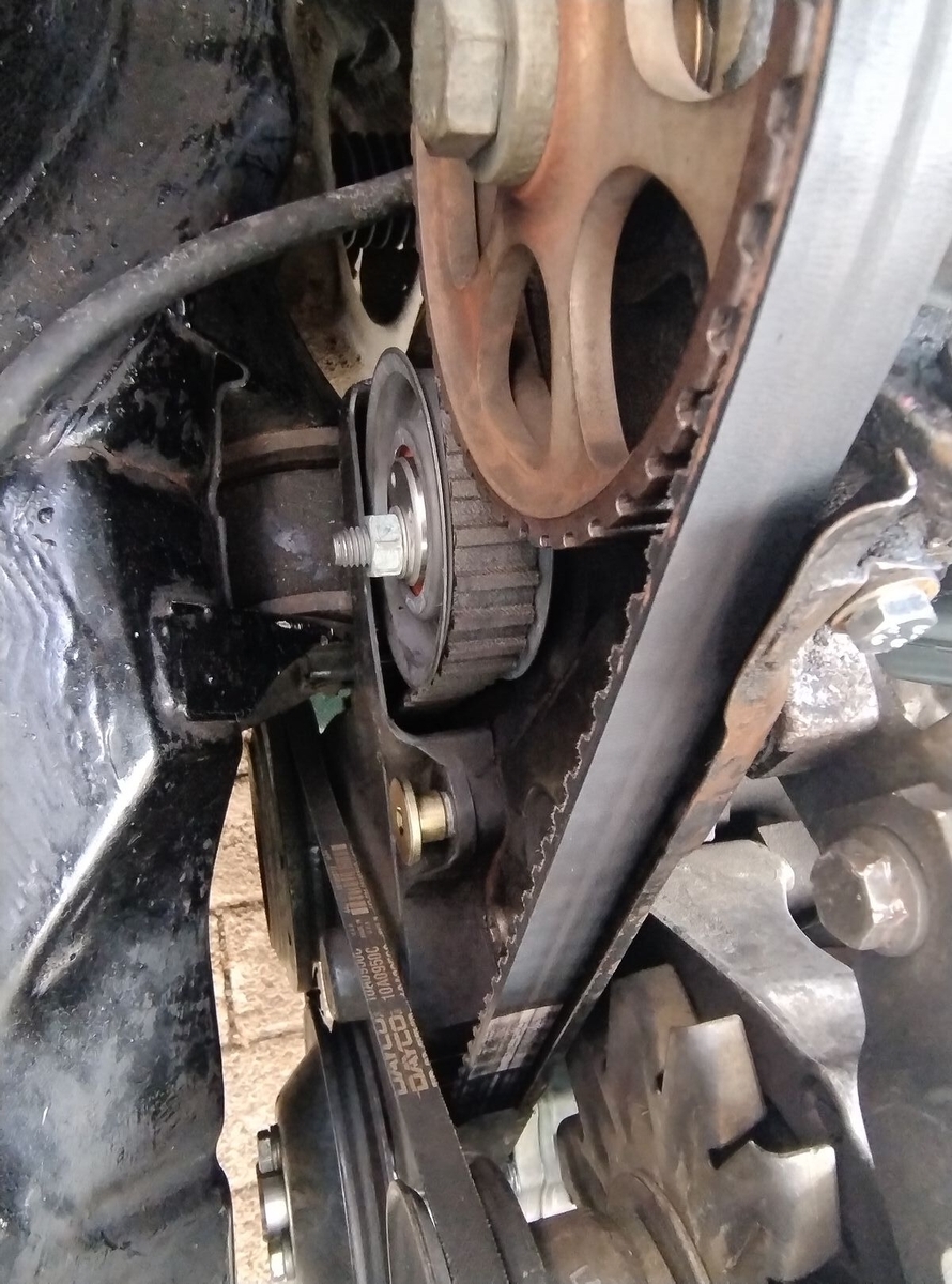

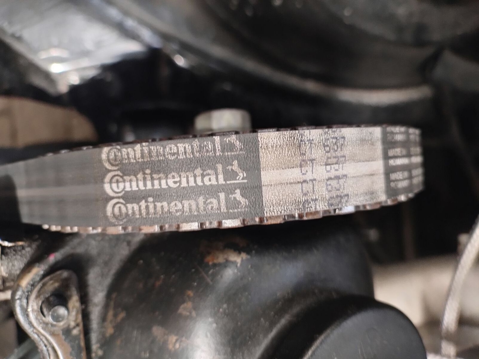

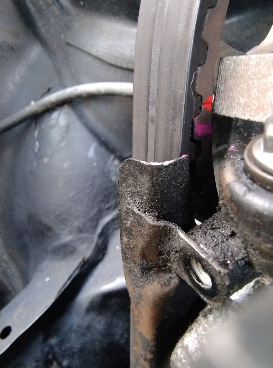

So der Wagen läuft mit dem neuen Zahnriemen, habe mir den jetzt nochmal angeschaut und
er beginnt echt jetzt die gleiche Riefe zu bekommen, wie der alte (5 Jahre alte Zahnriemen ja auch schon hatte), siehe Fotos weiter oben.
Ich kann mir aber nicht erklären, wo er schleift?! Er läuft auch straff (habe ohne Zahriemenabdeckung ihn laufen lassen und könnte nichts erkennen)
Eigentlich wollte ich meine Blechabdeckung dann oben durch eine andere ersetzten, aber das geht nicht zu tauschen, da bei mir die Seite, die mit dem Ventildeckel verschraubt wird irgendwie eins ist mit der Blechabdeckung.
Hat jemand sowas schonmal gehabt oder sonst einen Tipp?

Bei einem Zahn weiter wäre ich sowohl am Ventildeckel Ende, als auch an einem darunter liegenden Bezugspunkt näher als jetzt.
Der Riemen ist gerade schon ab.
Wollte jetzt den neuen drauf machen.
Würdest du das Rad der Nockenwelle auch um den Zahn korrigieren, wenn der Riemen ab ist?
