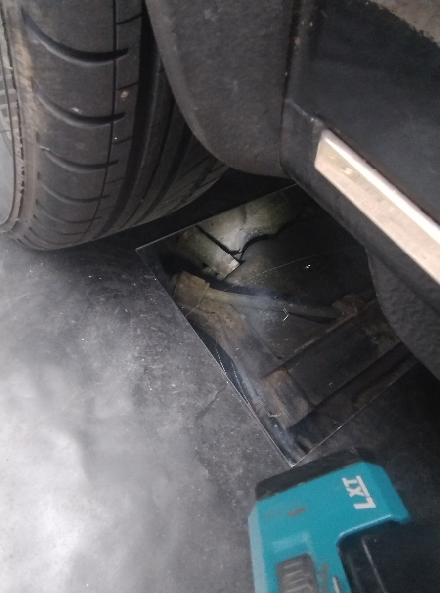

    Jetzt meine Frage nochmal, kann ich das ohne Bühne ausbauen? Hat jemand eine Skizze, Zeichnung oder so von VW davon? Würde ungern beim Ausbau merken, dass es nicht weiter geht oder ich doch nicht an alles raunkomme.
    Hat jemand Erfahrungen? Das schonmal gemacht? :?:
    Hier nochmal Bilder dazu! Auch unter welchen Umständen ich das mache. Stütze den Wagen wenn ich dran bin, natürlich noch zusätzlich ab.
    Freue mich über jeden Hinweis!

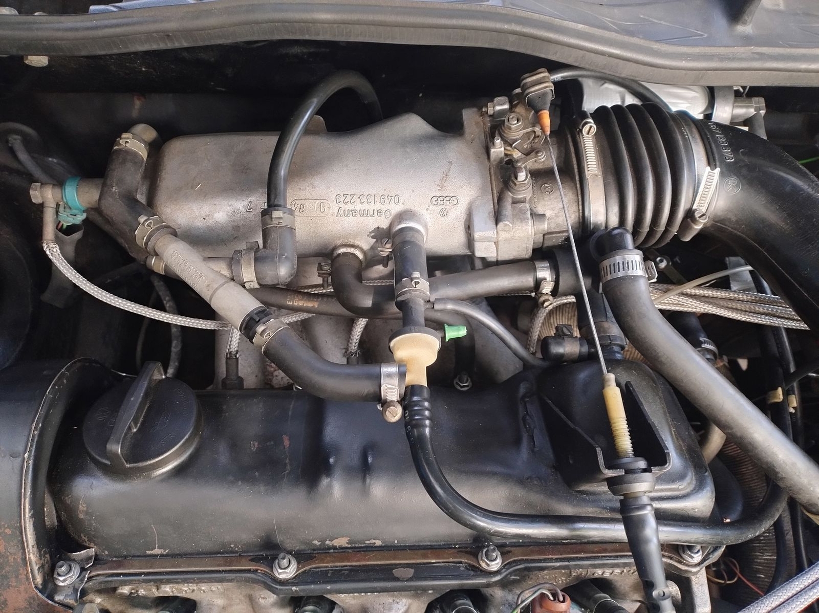

    Kann mir jemand genau sagen, welcher Schlauch bei mir für dasEinstellen des Leerlaufs abgeklemmt sein muss?
    Bei meinem KT-Motor sieht das irgendwie anders aus.
    Kann mir hier vielleicht jemand von Euch nochmal helfen? Hier der Auszug aus dem Rep.Leitfaden Bild 1
    Welchen Schlauch muss ich abklemmen, wenn da steht: Schlauch vom Leerlaufdrehzahl-Anhebungsventil zum Sammelsaugrohr dicht zusammenklemmen? Foto1
    Und welcher Schlauch ist gemeint wenn dort steht: Schlauch für Kurbelgehäuse-Entlüftung am Zylinderkopfdeckel abziehen und so verlegen, dass nur frischluft angesogen werden kann? ISt damit verschließen gemeint oder einfach abziehen, dass keine Luft über den Luftfilter angesogen werden kann? Und ist das überhaupt der Schlauch?
    Foto 2
    Bin da echt für Tipps sehr dankbar, da der Leerlauf immer wieder absackt! :disk:

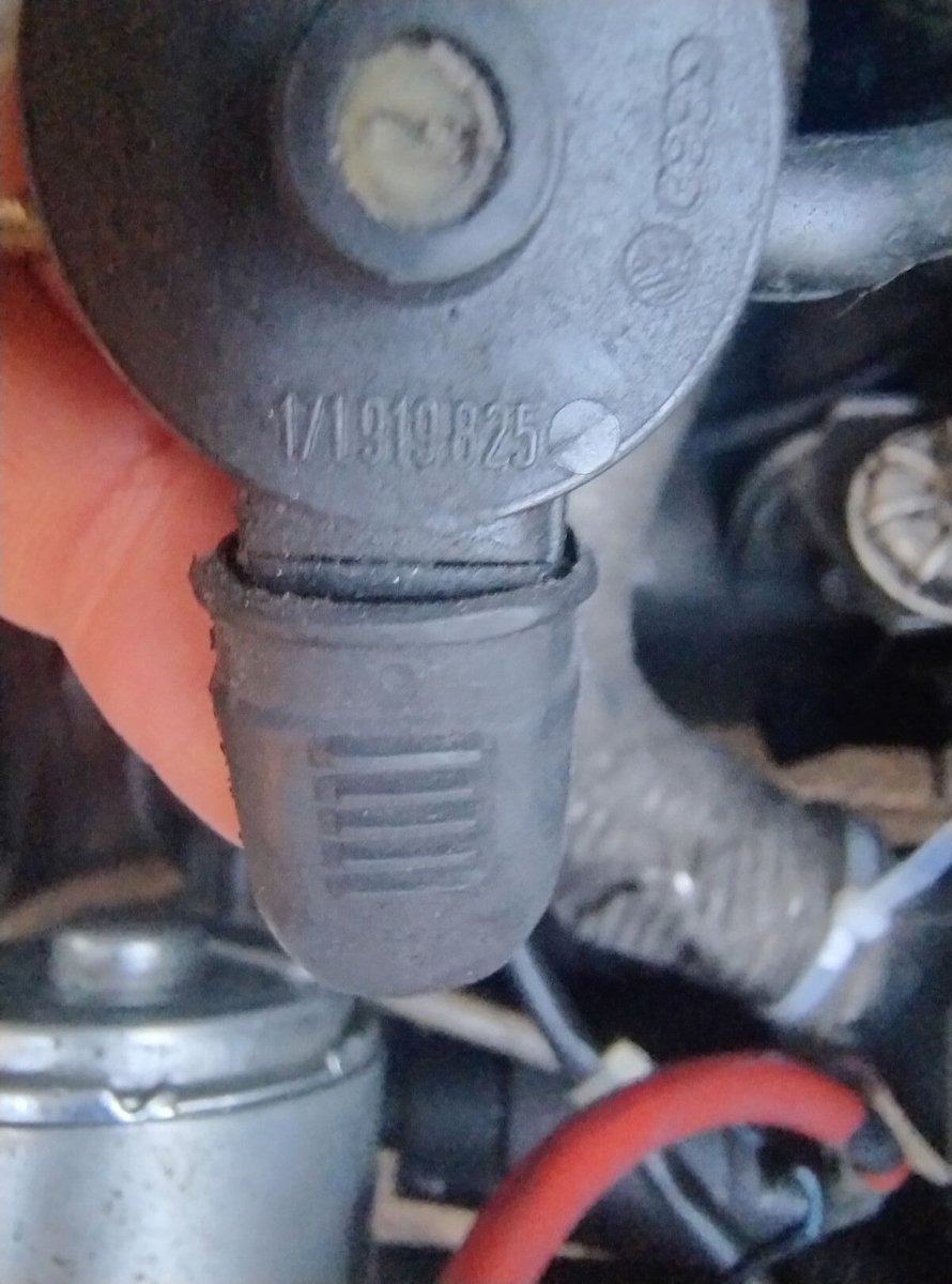

    Nun die Kappe sitzt richitg. Verteilerläufer ist der Finger,oder ? ja der Sitzt - habe sogar den Rost dadrunter entfernt.
    Also ich habe einen Stecker mit2 Kabeln an der Zündspule und zwei einzelne Stecker, bei den zweien bin ich mir nicht 100% sicher.
    Siehe Bild 2: unten ist ein Stecker mit 2 Anschlüssen (obwohl an der Spule 3 möglich wären), habe ich blau-weiß-rot markiert im oberen rechten Bildrand. Ein Kabel ist grün, eins schwarz/rot.
    Bild 1: dort sind die einzelnen Anschlüsse/Stecker zu sehen. Das einzelne scharze Kabel geht nach rechts.
    An anderen Stecker oben gehen ein schwarzes und ein rotes nach links.
    Keine Ahnung ob du damit so was anfangen kannst.
