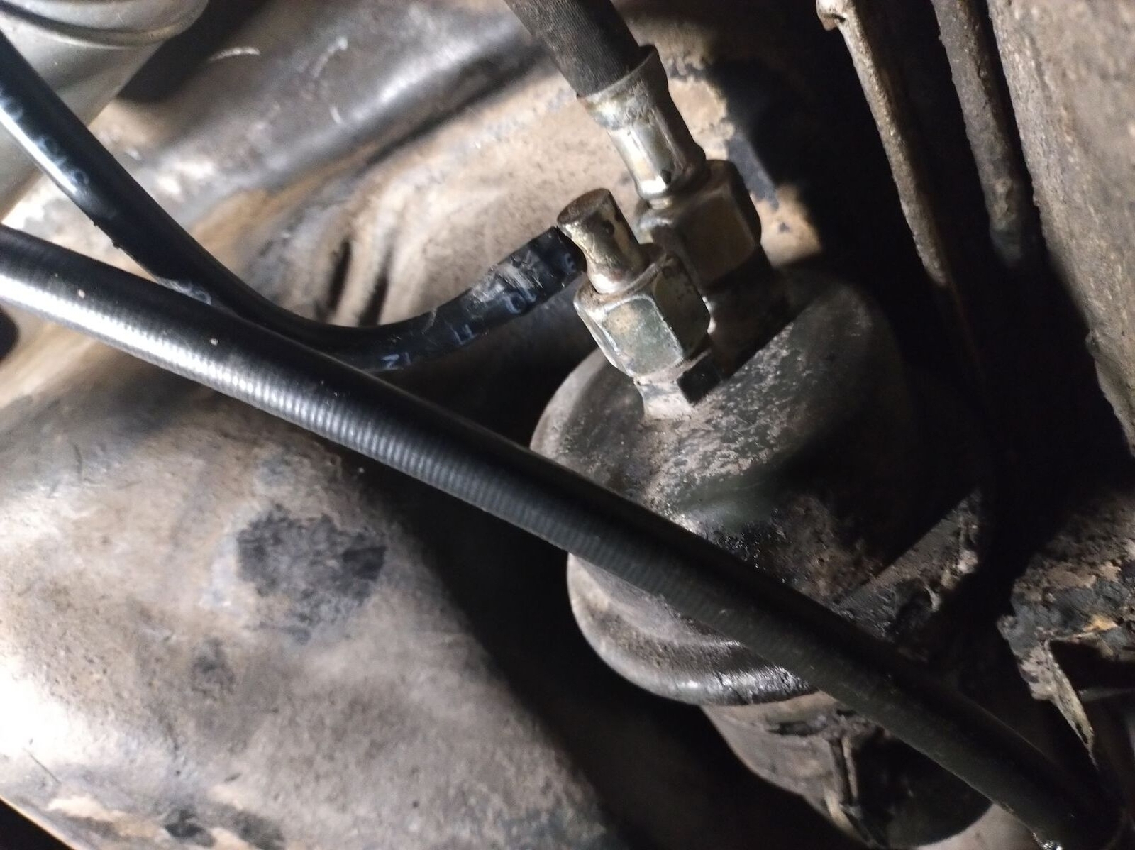

Hallo Harald,
auf deinem Bild schaut es so aus, als ob du zwischen der Schraube und dem Abgang keine Dichtung zwischen hast.
Was für Dichtungen hast du montiert? Kupferringe, oder dieses Presszeugs?
Ich habe bei meiner Pumpe an den markierten Stelle einen Kupferring:
vielleicht hast du auch nur die falschen Kupferringe montiert? wie passgenau waren die?
Die Kupferringe haben eigentlich gut gepasst und ja auch ganz gut abgedichtet.
Hey Horst und Udo,
danke Euch - das ist es.
Läuft dann in der Mitte und sieht so aus, als ob es links und rechts undicht ist.Es kann so einfach sein, ich wäre aber da jetzt alleine nicht drauf gekommen.
Hmm dann muss ich wohl den Sprit wieder ablassen. Eine Alternative gibt es wohl nicht oder?

Leider sind 2 Stellen (siehe blaue Kringel auf dem Foto) an der KRaftstoffpumpe undicht.
Erst habe ich das Ende der Pumpe noch etwas nachgezogen.Aber es ist immer noch nicht ganz dicht, es läuft kein Sprit raus, tropf auch nicht nach. Aber ich würde es als "Nebelfeucht" beschreiben an 2 Stellen.
Wenn ich nach dem Fahren dort anfasse, habe ich den Finger etwas nass.
Ich frage mich jetzt soll ich noch fester anziehen? Die Kupferdichtungen dazwischen habe ich an beiden Stellen erneuert. Der Schlach der vom Druckspeicher kommt,
geht ja auf eine Hohlschraube, ich frage mich ob ich dann den Ringstutzen auf die Hohlschraube so schrauben muss, dass die Löcher 100% identisch sein müssen?
Ich hoffe ihr wisst was ich meine.
Hat jemand Erfahrung damit?

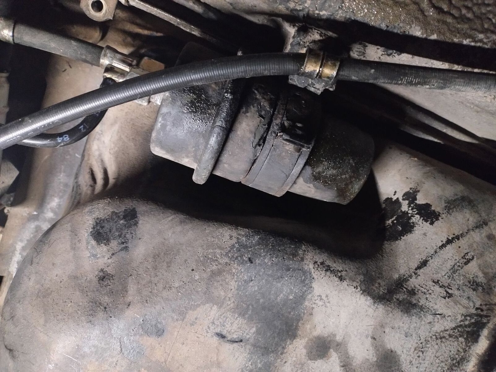

1. So geschafft, zumindest unten - so sieht es jetzt aus, hoffe es ist alles dicht. (Bild 1)
2. Allerdings wollte ich die Vorförderpumpe mit Sieb tauschen. Wie bekomme ich aber die weiße Klemme ab um die Pumpe abzunehmen? Wird die Klemme dabei zerstört? Wenn ja, kann ich dann später eine kleine Schelle nehmen? (Bild 2)

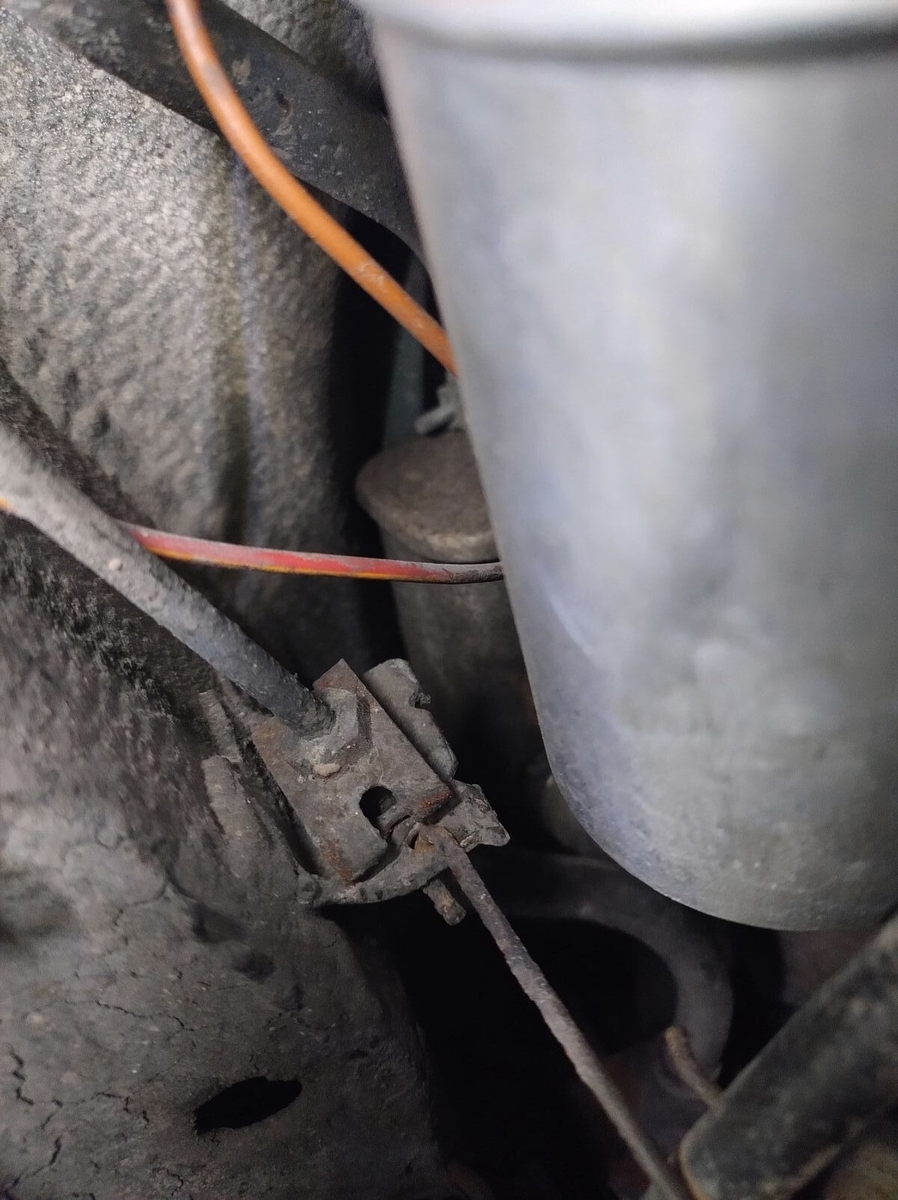

3. Und wie bekomme ich die Vorförderpumpe dann wieder unter den Sitz angeschraubt?
Irgendwie packt das bei mir nicht. (Ich hatte die ja ausgebaut und da war das Ding ja superfest)
(Bild 3)
Ich hoffe jemand kann mir zu 2 und 3 Tipps geben, wäre toll!!!!

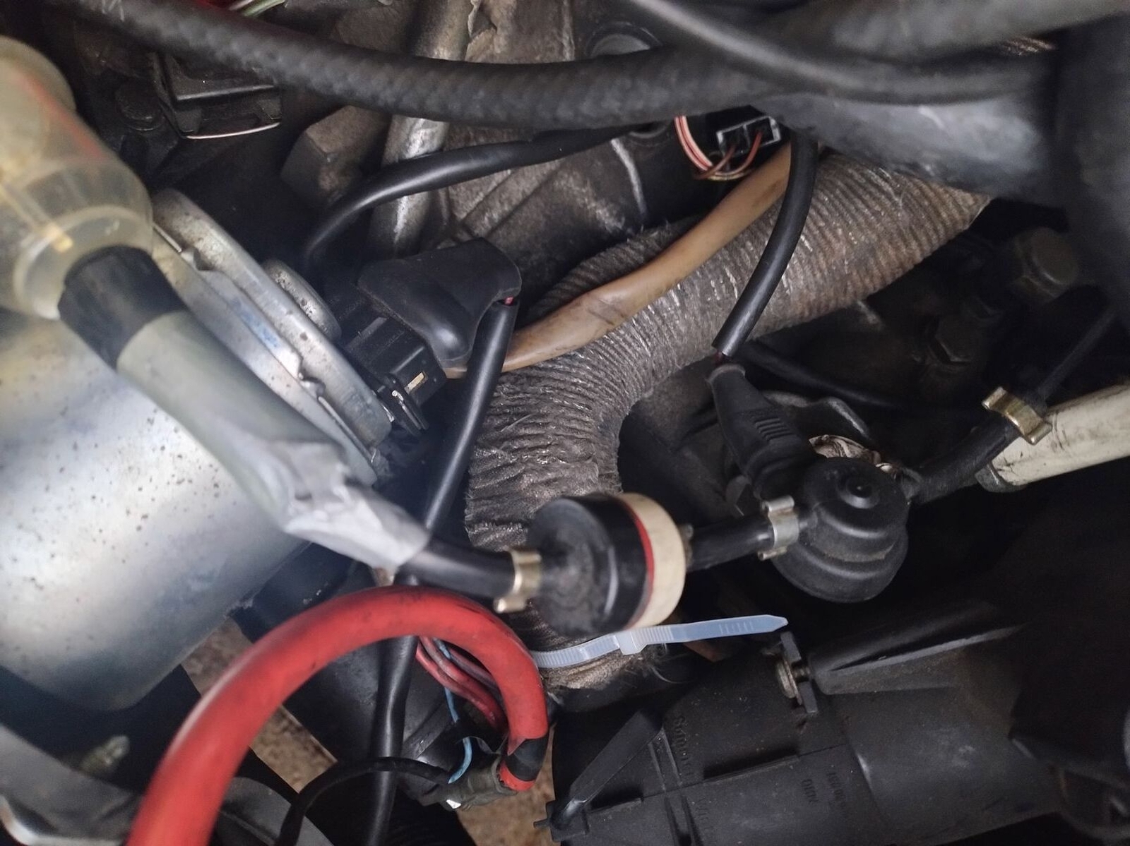

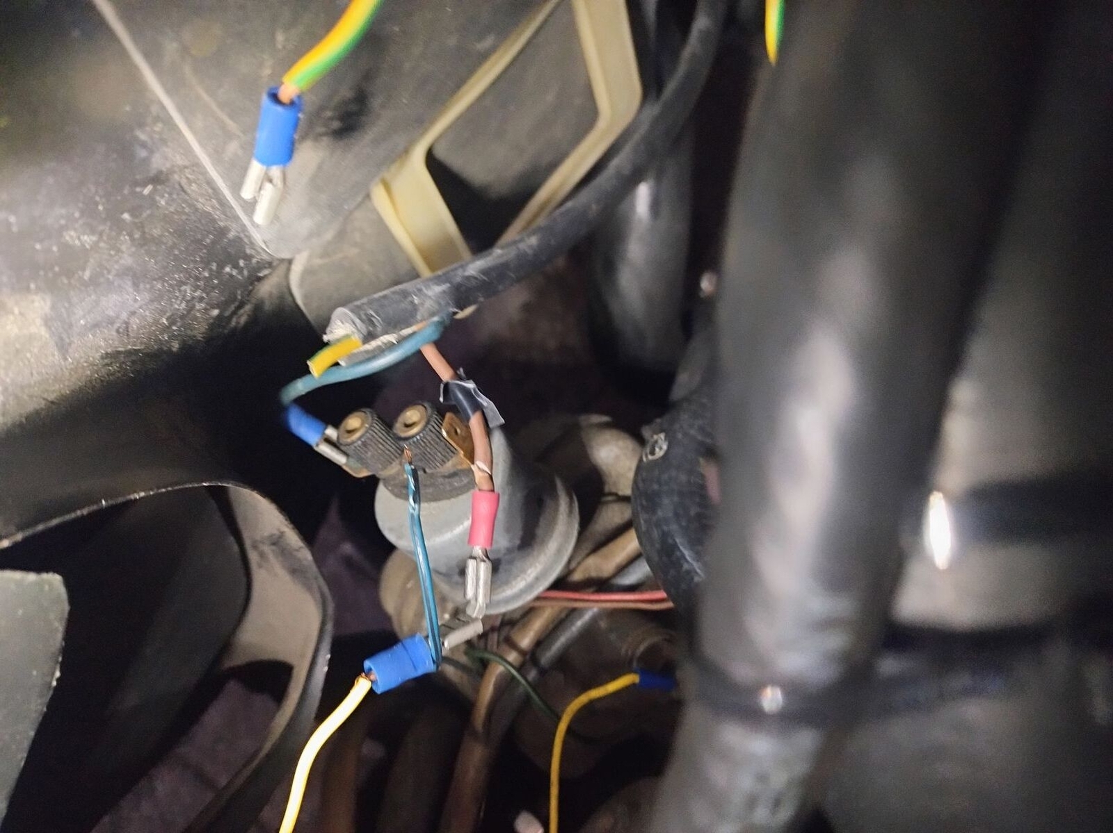

Bei mir ist es das Teil 171 919 825 zwischen Zünverteiler und Drosselklappe verbaut. Gehört das überhaupt dahin?
Habe gelesen dass es für die Schaltanzeige ist bzw. für den Spritverbrauch eigentlich ist. Stimmt das?
Oder ist das für den Druck zum Zündverteiler da richtig? Wenn ersatzweise eingesetzt, kann es das überhaupt?
Wenn nein, welches Teil gehört da normalerweise hin?
Okay danke, kann mir jemand ein Foto senden, wie das Original aussieht beim DX?
Und was ist das für ein Ventil? Wo bekomme ich das?

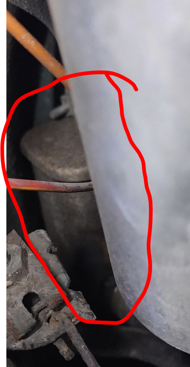

Also die Leitung teilt sich nach dem letzten Teil im Bild in Richtung Drosselklappe und Stromversorgung des Teils im letzten Bild
Das könnte tatsächlich so sein
Also bei mir sieht es irgendwie merkwürdig aus, vom Zündverteiler geht der Unterdruckschlauch echt in eine Art Benzinfilter (ohne Inhalt) und dann so weiter, wie ich auf den Bildern jetzt hier zeige. Ich glaube ich brauche da dringend mal Hilfe bzw. eine Anleitung wie es normalerweise aussieht.
Sonst kann ich ja lange die Zündung und den Leerlauf einstellen.
Achso es ist der KT-Motor (schwedischer DX) von 06/84 mit 112PS 1,8Liter Cabrio GLI
Ja das habe ich mich auch schon gefragt, es ist kein echter Filter, irgendwie nur die Hülle ohne den drehenden Inhalt . Was ist denn da normalerweise?
