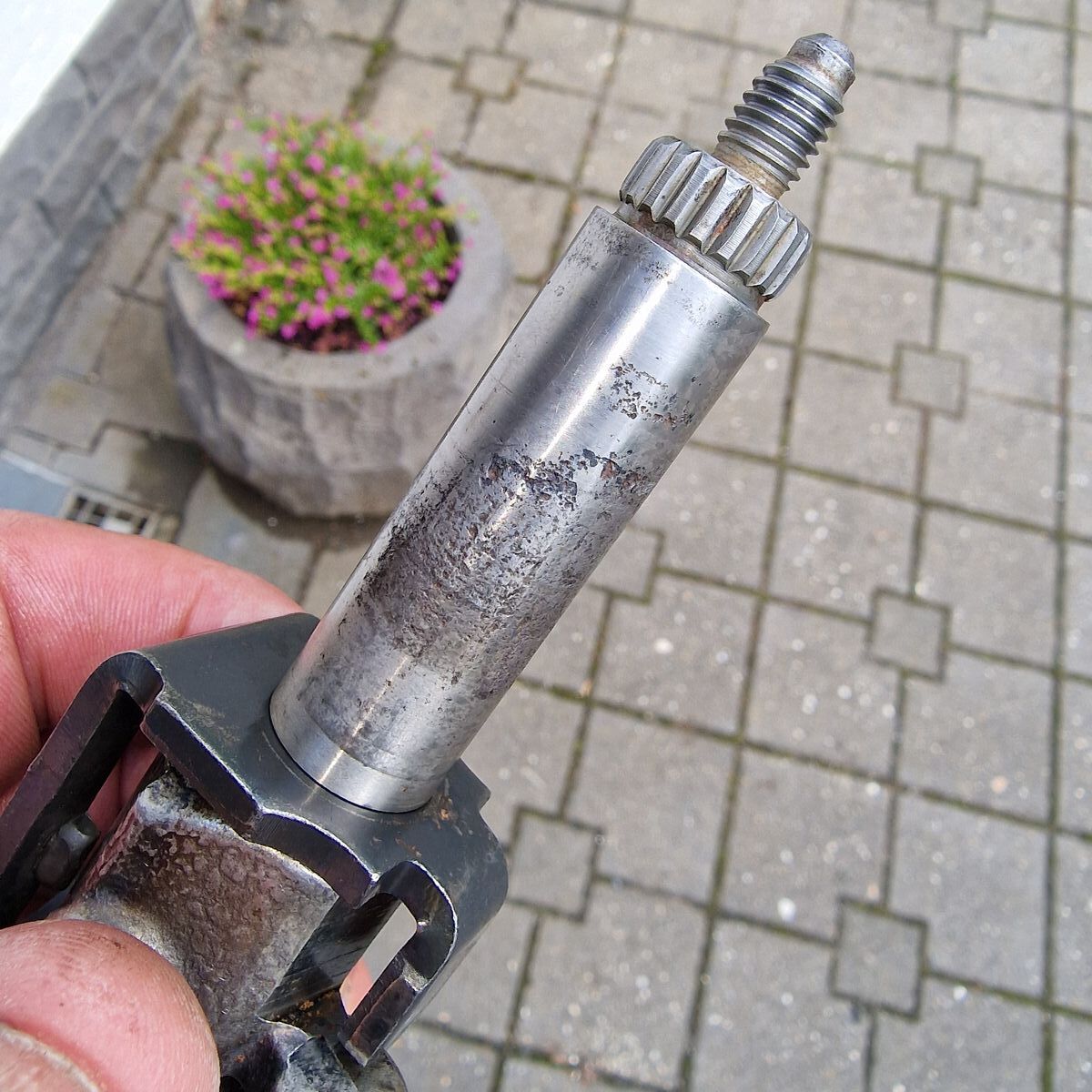

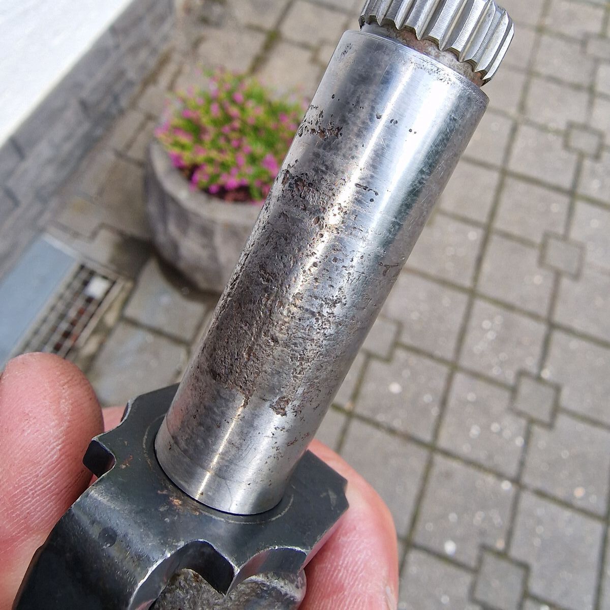

Ich habs ja hinter mir.Es geht in eingebautem Zustand. Die Schraube zu lösen ist einfach. Rausschrauben und die Kugel anschauen. Später wieder mit Dichkleber einsetzten. Ist die schööön glatt wie bei meinem Bild 1 ist damit alles okay. Wenn nicht erneuern. Mit einer guten Taschenlampe in das Loch leuchten und eine zweite Person langsam den Hebel bewegen. Sieht der Hebel so aus wie auf meinem Bild 2, dann erneuern. Ausbauen easy, einbauen tricky. Geflucht ohne Ende da der Bügel sich verschiebt. Ich habe ihn mit einen Plastickstreifen fixiert und nach dem 20.000ten Versuch hat es gefluppt. Nerven brauchst und Geduld. Und in gleichem Atemzug den Wellendichtring erneuern. Profis sagen, den Wellendichtring über die Welle schieben und nicht die Welle in den Dichtring. Da ich Amateur im Schrauben bin, ohne Gewähr. MfG
