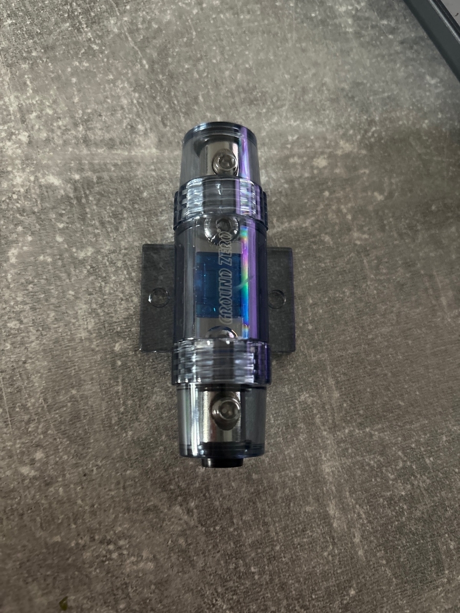

    Also zum Thema Sicherung: das Kabel hat wie beschrieben eine Sicherung 10 cm hinter der Batterie. Zusätzlich ist der aktive subwoofer auch nochmal mit einer Sicherung am Gerät selbst ausgestattet. Mehr geht wohl nicht?! 8o
    Das Kabel war ja nun schon gezogen und ich konnte es schön unter dem Teppich verlegen. Die Chinch-Kabel habe ich durch die Mittelkonsole und dann unter den Teppich geführt. Ich bin nur mal gespannt, ob das nun klappt mit dem Remote Kabel, denn ich kann das Radio manuell auch anstellen wenn die Zündung aus ist. Hoffe der SuB bekommt dann auch nur Saft, wenn das Radio an ist.
