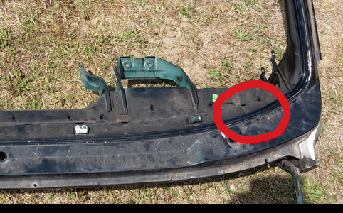

    wenn das Gitter zwischen Scheibengummi und Armaturenbrett gefallen ist, dann liegt es nicht im Armaturenbrett-Lüftungskasten, sondern auf der Querverstrebung vor den Haltern vom Armaturenbrett.
    Richtig, genau da rein ist es. Schön noch am Armaturenbrett entlang und ganz vorne an der Kante rein. Also nicht in das eigentliche Lüftungsloch wo ich das Gitter reindrücken wollte..
