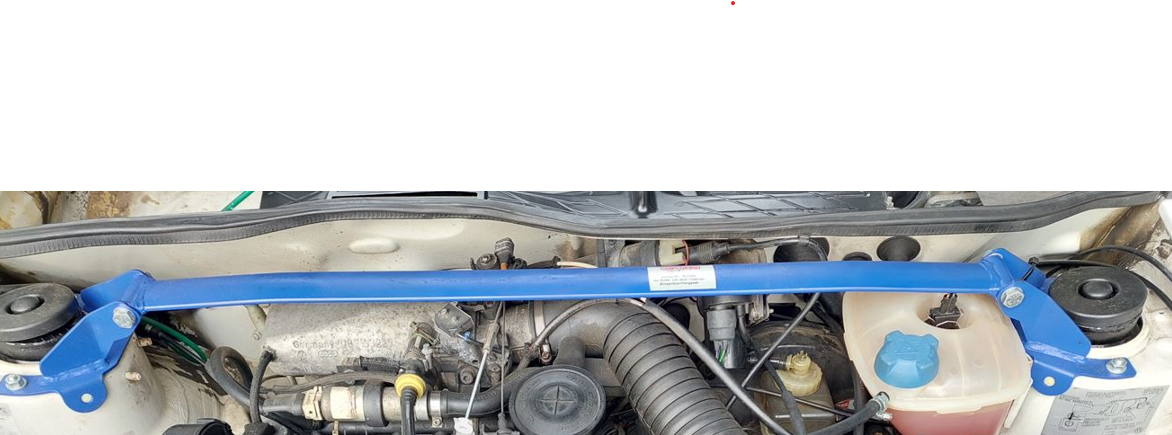

Nun hab im Im Motorraum (2H) das eine lose Kabel für den zweiten Geber gesucht und siehe da, der war im Kabelschlauch versteckt. Ein blau/gelbes Kabel. Ist das dann das richtige?
Weiters hätte ich noch einen Platz am Ölfilterflansch wo noch eine Impusschraube drin ist.. wäre hier Platz für zb den Öl-Temp Fühler oder soll ich den doch eher statt der Ölablasschraube an der Ölwanne platzieren.
(Welches Gewinde hat denn die Imbusschraube am Ölfilterflansch...M10x1 ?)
