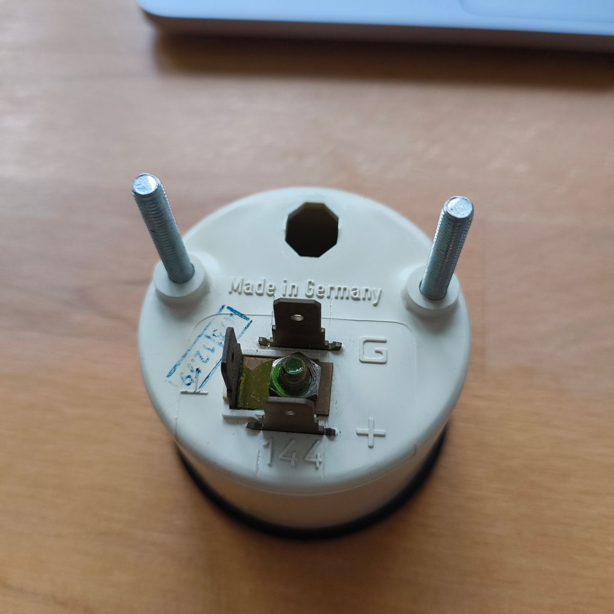

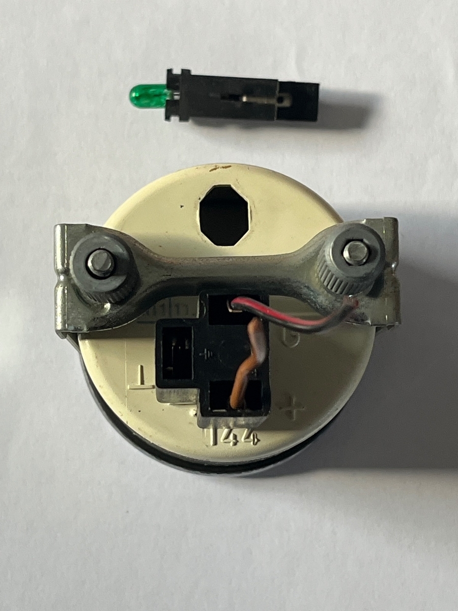

    Mit heute auch bei mir erledigt.
    Neue Frontblende angefertigt mit den Maßen einer halb intakten Mittelkonsole. Meine wurde ja vom Vorbesitzer durchgeschnitten...
    Alle Kabel gezogen und richtig wie in der Wiki Anleitung gesteckt.
    Natürlich kamen mir zwei Lusterklemmen hinter der ZE entgegen. Also die auch noch ab und die getrennten Kabel wieder gelötet und isoliert verbunden.
    Danach den neuen Kabelstrang mit flexiblen selbstrollenden Nylon-Kabelschlauch ummantelt und gut versorgt.
    Gleich beim ersten Test leuchtet die Anzeigen einem gleich entgegen, VoltMeter funktioniert, ÖlTemp & Öldruck muss ich die Geber vorner noch montieren.... wenn sich die alten mal lösen würden. Kommt Zeit, kommt Dreh;)
    Danke an alle mal für die Hilfe, bin mega Happy🤩
