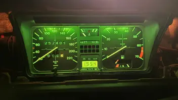

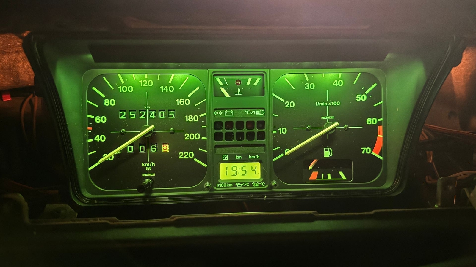

Sind da jetzt LEDs verbaut. Schön hell 😃👍

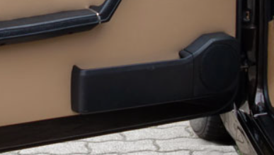

Schönes KFZ. Reiht sich dann ein in die ClassicLines
Welche Innenausstattung hast du? Gerne mehr Bilder.Was mir direkt auffällt...die ClassicLine Schriftzüge müssen wieder dran

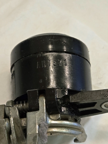

Wenn ich ich dich richtig verstanden habe hast du den Hebel der nach unten drückt schon umgebaut.
Den Schließzylinder inklusive der Gabel hinten auch und das ganze funktioniert wie es soll.
Welches Loch ist denn kleiner und anders ? Das seitliche oder das kleine unter der Blende?
Das seitliche wo die große Schraube rein kommt. Den Hebel von meinem hatte ich erst drin, aber der hatte Kontakt mit dem Fenster. Der hatte auf einer Gabel eine Erhöhung. Hab dann die von dem anderen genommen und da gab es keine Probleme, daher vermute ich das der „neue“ irgendwie leicht anders ist. Aber egal hab mit den NOS von Kleinanzeigen bestellt, das sollte der richtige sein. Da passen alle Nummern 🤷
Ne die sind nicht gleich. Hab ich verglichen. Der Öffner ist kürzer, das Schraubloch ist dünner und leicht anders geformt. Die Löcher für die Abdeckung ist anders, original Kunststoffabdeckung mit haken mittig, bei dem neuen Chromabdeckung und nur Befestigungen vorne und hinten.
Hab win Schloss vom verwerter bekommen. Ist nicjt das was ich dran hab, noch mit chromabdeckung, habe es umgebaut und den hinteren Pin umgeschraubt…schabte am Fenster 🫣. Dann den Pinn vom verwerter drauf und geht. Der ist auch leicht unterschiedlich von der verschraubung. Aber erstmal ok, bis ich einen richtigen hab, so können die mir nicht das auto auf machen.
Diesen habe ich geholt
Ersatzteil-Shop | Autoverwertung Bertelwick10% Sonderrabatt auf alle Produkte - Die Autoverwertung Bertelwick ist die Nr. 1 in Sachen gebrauchte Autoteile. Im eigenen Online-Shop finden Sie das richtige…www.kfzgebrauchtteile24.de -
abgesehen von dem Hebel, den ich markiert habe sind mir keine Unterschiede bekannt.
rechte und linke Türhebel sind jedoch unterschiedlich.
