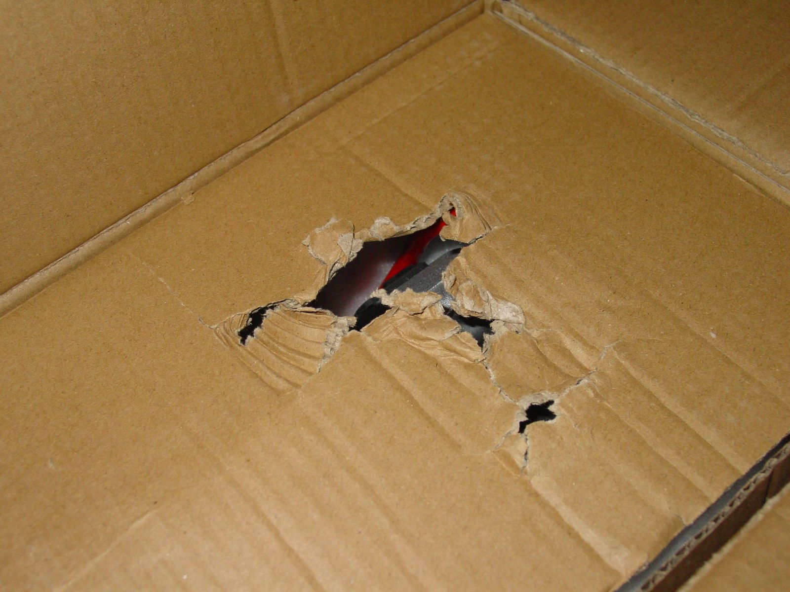

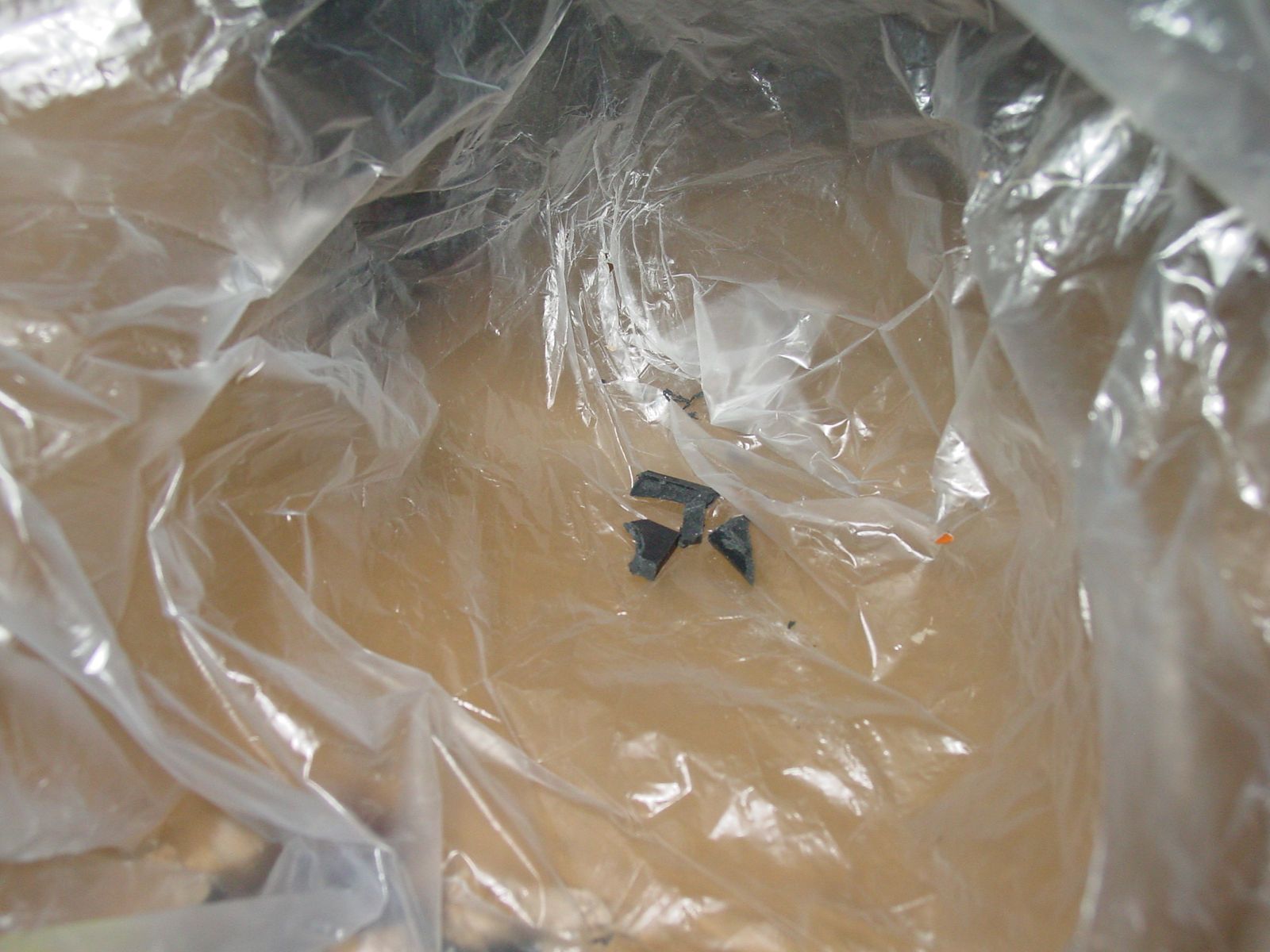

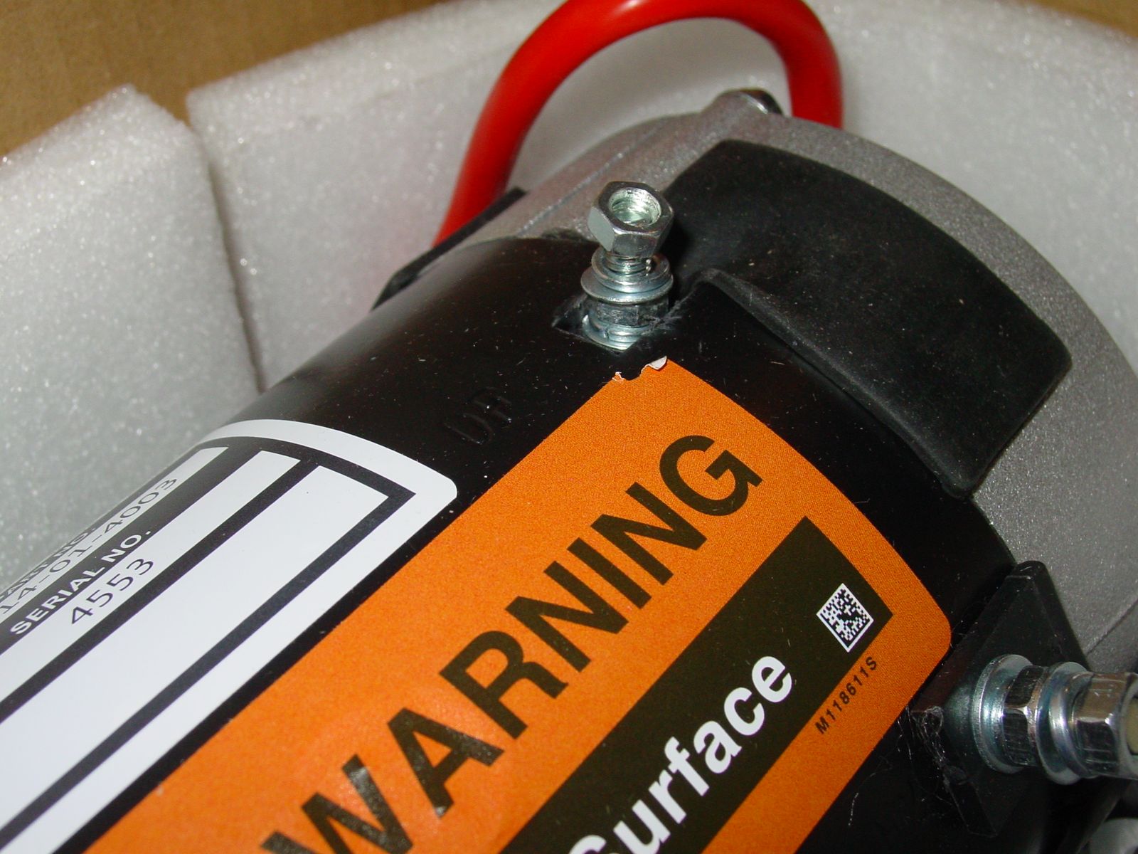

Ich habe für ein Agrargerät einen Dynastarter beim Hersteller in China geordert, weil der alte kaputt war. Als der neue hier ankam, war er auch kaputt, na prima! Einer der Anschlüsse war durch die Verpackung geschlagen, bestehend aus 3 Kartons in Matruschka-Technik und ein paar Schaumfolien, war verbogen, Gewinde hin und der Isolator darunter zerbrochen.
Transportschaden gemeldet, tagelang nix außer der Eingangsbestätigung, und zum Schluß kam vom Paketdienstleister die Nachricht, dass die Pakete auch etwas "robuster" gehandhabt werden und der Versender das zu berücksichtigen hat. Also: Der Versender ist schuld!
Nur gut, dass ich sowas spurlos instandsetzen kann. Was macht ein Normalsterblicher, dessen handwerkliche Fähigkeiten sich aufs Schlipsbinden beschränkt?

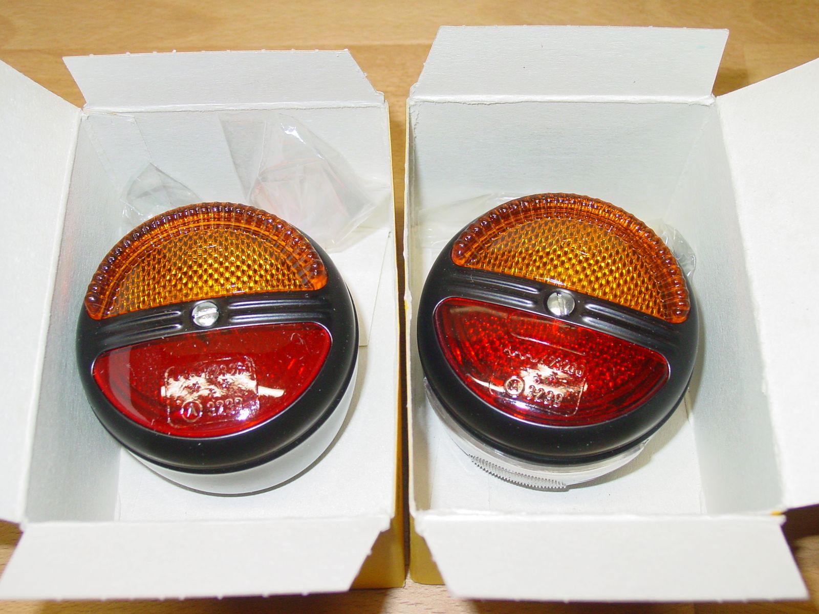

War heute in einem Laden für Autozubehör, der schon über 50 Jahre existiert.
Da lagen Hella-Rückleuchten für Anhänger rum, so die üblichen Plastikdinger, und daneben ein T1-Rücklicht und eine Barndoor-Bremsleuchte.
Ich hatte mit dem Inhaber eine nette Diskussion über Oldtimerteile und das es ja leider nicht mehr sooo viele neu gibt.
Ich fragte dann, ob er noch eine Idee für Rückleuchten eines 60er-Jahre-Anhängers hat, da ich gerne den Plaste- und Elastekrempel an meinem 66er Kastenanhänger durch zeitgenössische Teile ersetzen möchte.
Da schiebt mir der Kollege einen etwas angejahrten Hella-Katalog über den Tresen und meint, ich solle ihm mal zeigen, welche ich gerne hätte.
Da ich wusste, dass die, die ich am liebsten hätte, schon lange aus dem Programm sind, und vereinzelt mal auf Teilemärkten mal eine auftaucht, dazu eine Seite mit und die andere ohne Glas für die Kennzeichenbeleuchtung gebraucht wird, ließ ich mich auf das Spielchen ein und tippte auf die Bilder im Katalog.
Da geht der Kerl in sein Lager, und nach nichtmal 2 Minuten legte er mir 2 niegelnagelneue Hella-Kartons auf den Tresen!
Was soll ich sagen: Booaah! Genau die! und dann noch beide Seiten!!!
Da gehe ich demnächst mal mit nem Einkaufswagen durch!
