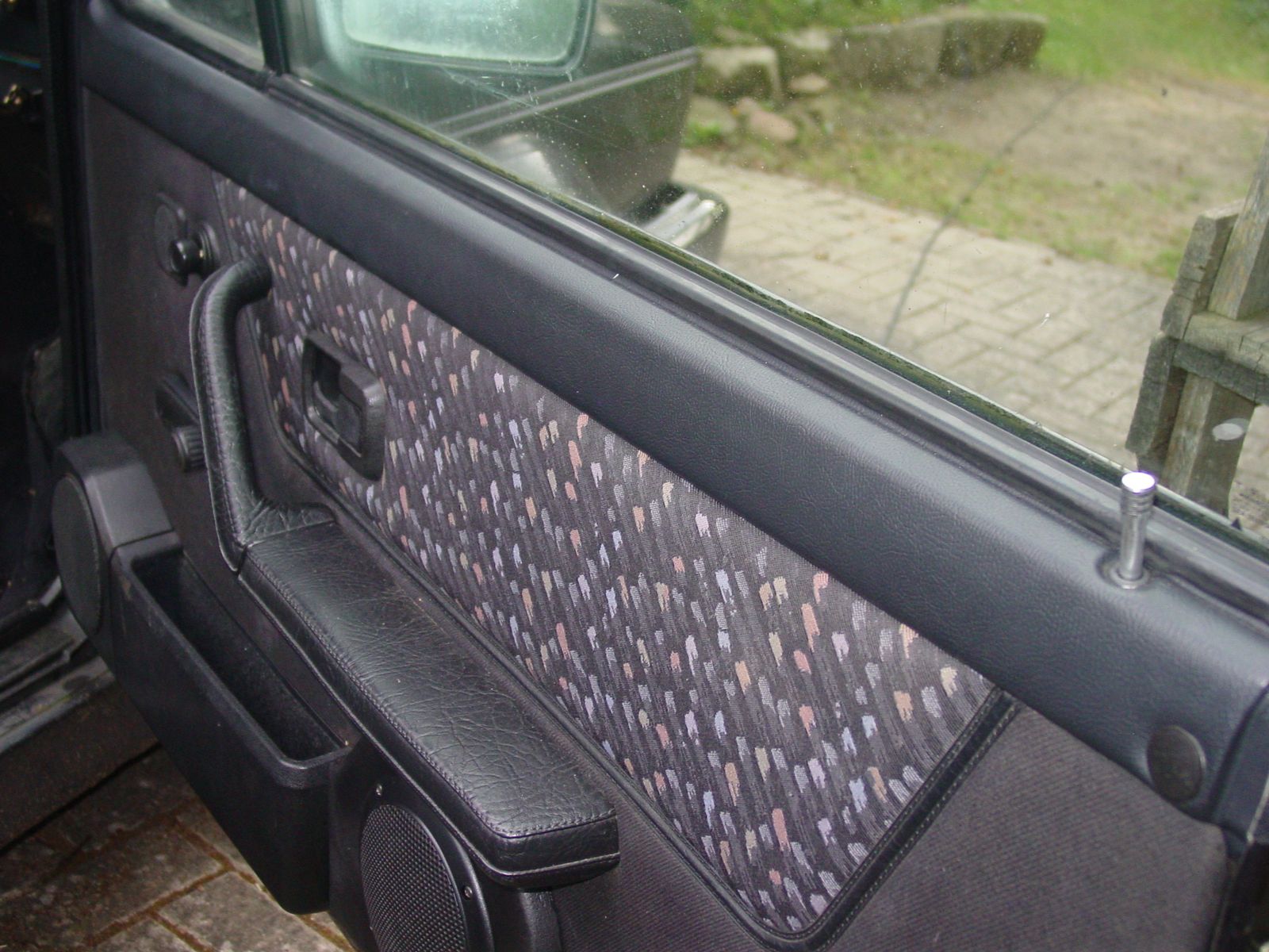

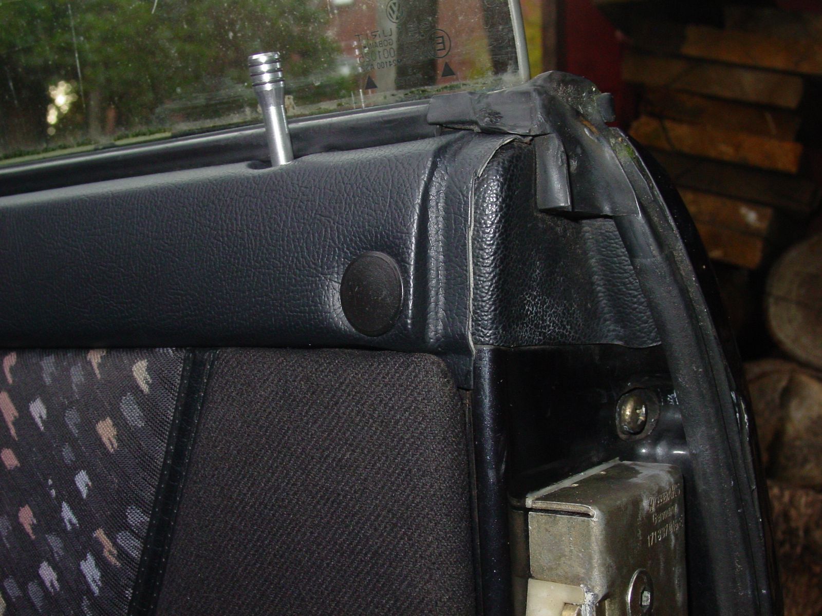

Die Dinger aus England sind schon recht gut und ohne große Hexerei verbaubar, bekommt man auch hier:
https://de.hoffmann-speedster.com/abdeckungen-tuerbruestung-golf-1-cabrio
Verbaut sieht das so aus:
Aber Achtung:
