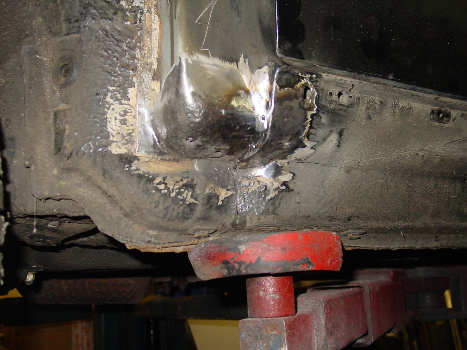

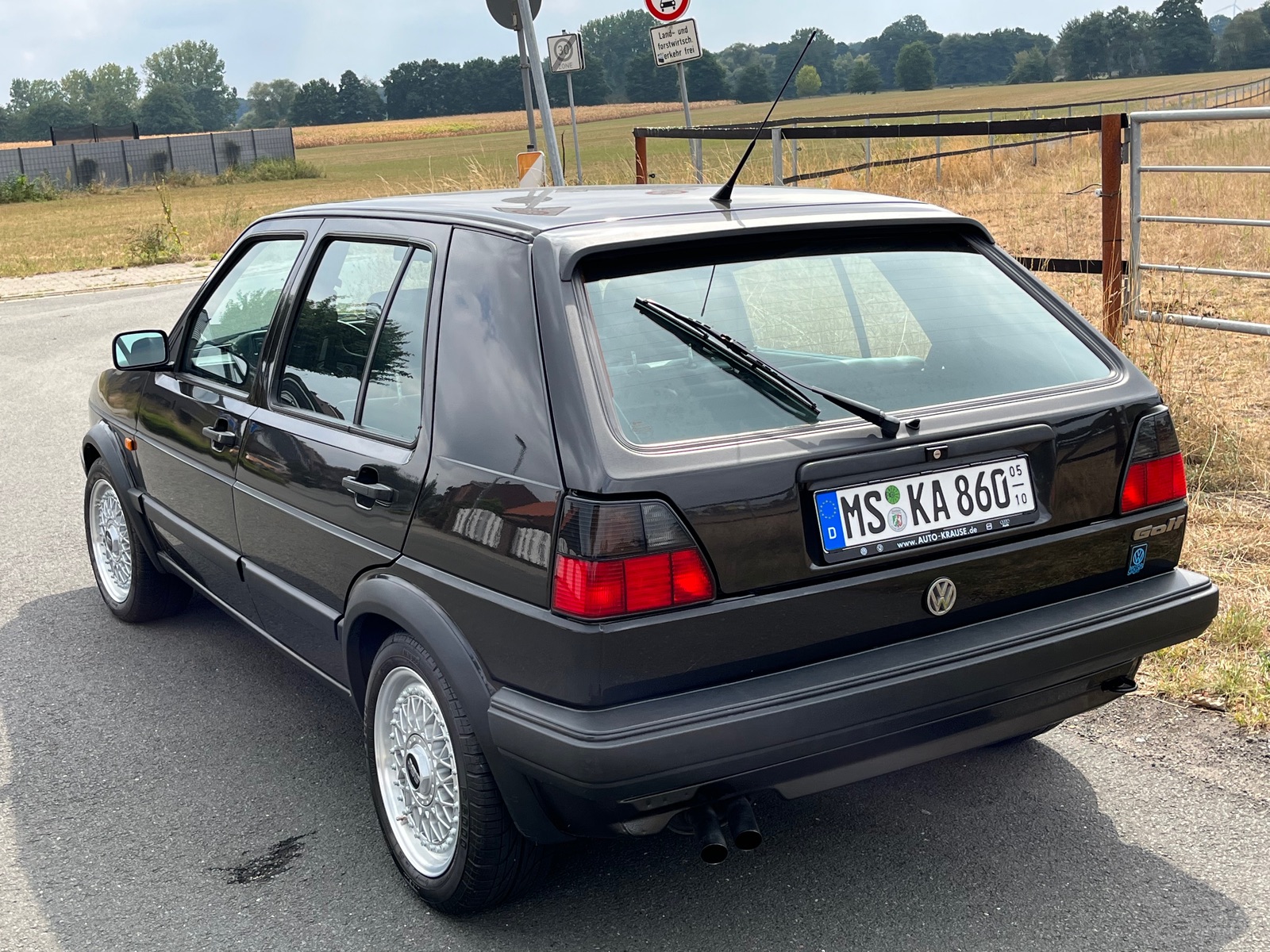

Alles halb so wild. Karosseriearbeiten sind minimal, fast keine Korrosion, gerade mal die Vorderkante des linken Radlaufs, und durch den Dieseleinbau ein Loch im Radhaus vorn rechts und die Batteriehalterung wieder dran, ist als Neuteil vorhanden.
Innenausstattung ist recht gut, nur der Teppich kommt neu, dazu das Dach, wobei ich überlege, gleich auf Elektrohydraulik umzurüsten.
Dann die übliche 16V-Bremse, Umstellung auf 5-Loch, und die BBS vom Jubi-GTI.
Tank, Kraftstoffpumpe samt Filter und Schläuchen/Rohren, BKV, Kühler, sämtliche Schlösser, Kühlergrill, Spoiler und Verbreiterungen usw sind als NOS-Teile da, also recht wenig Beschaffungsaufwand. Dazu eine neue Novus-Classic-Line.
Der Diesel fliegt wieder raus. Geplant ist ein 2E-Rumpf mit DX-Kopf und der originalen und optimierten K-Jetronik.
Seilzugschaltung blebt eventuell drin, genauso wie die Servolenkung.
Der Farbton ist übrigens Bronzegrau-Metallik.

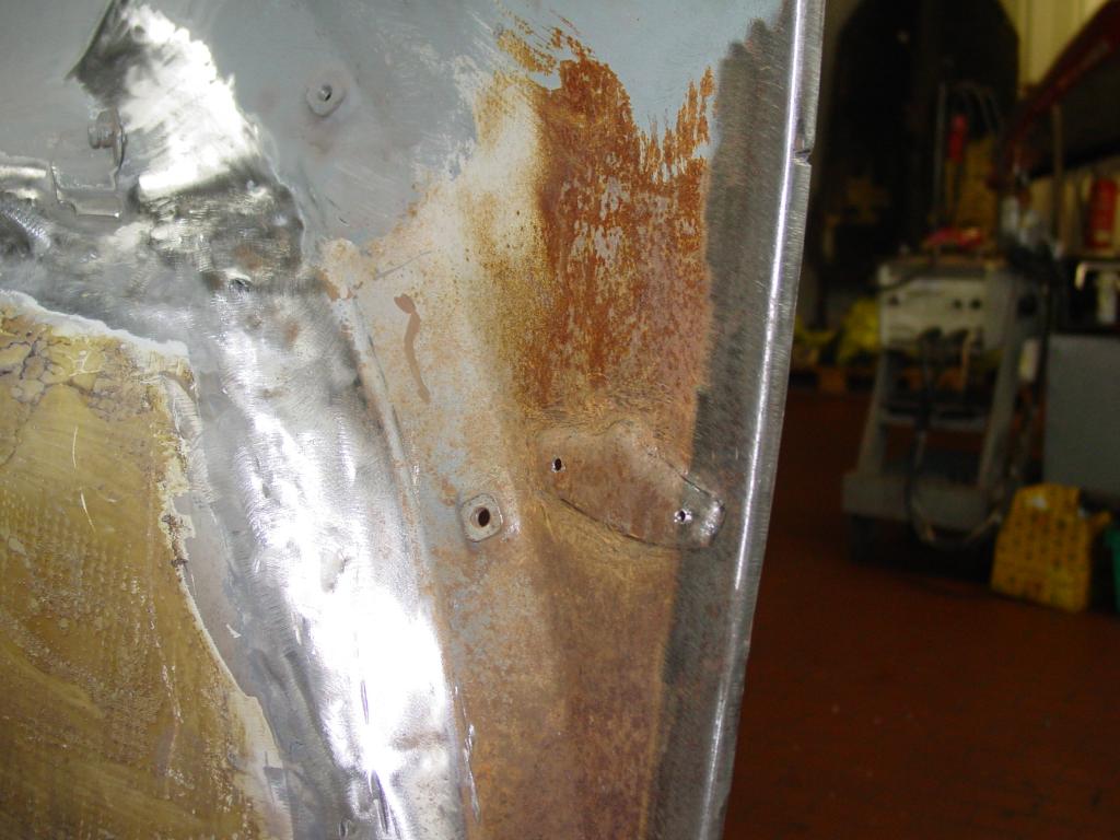

Teilweise sind ab Werk Stahlnieten verbaut. Im Zweifel die Köpfe vorsichtig abschleifen, nicht ausbohren. Die Nieten im Kunststoff drehen sich bei Erwärmung mit und das Loch wird riesengroß und eirig.

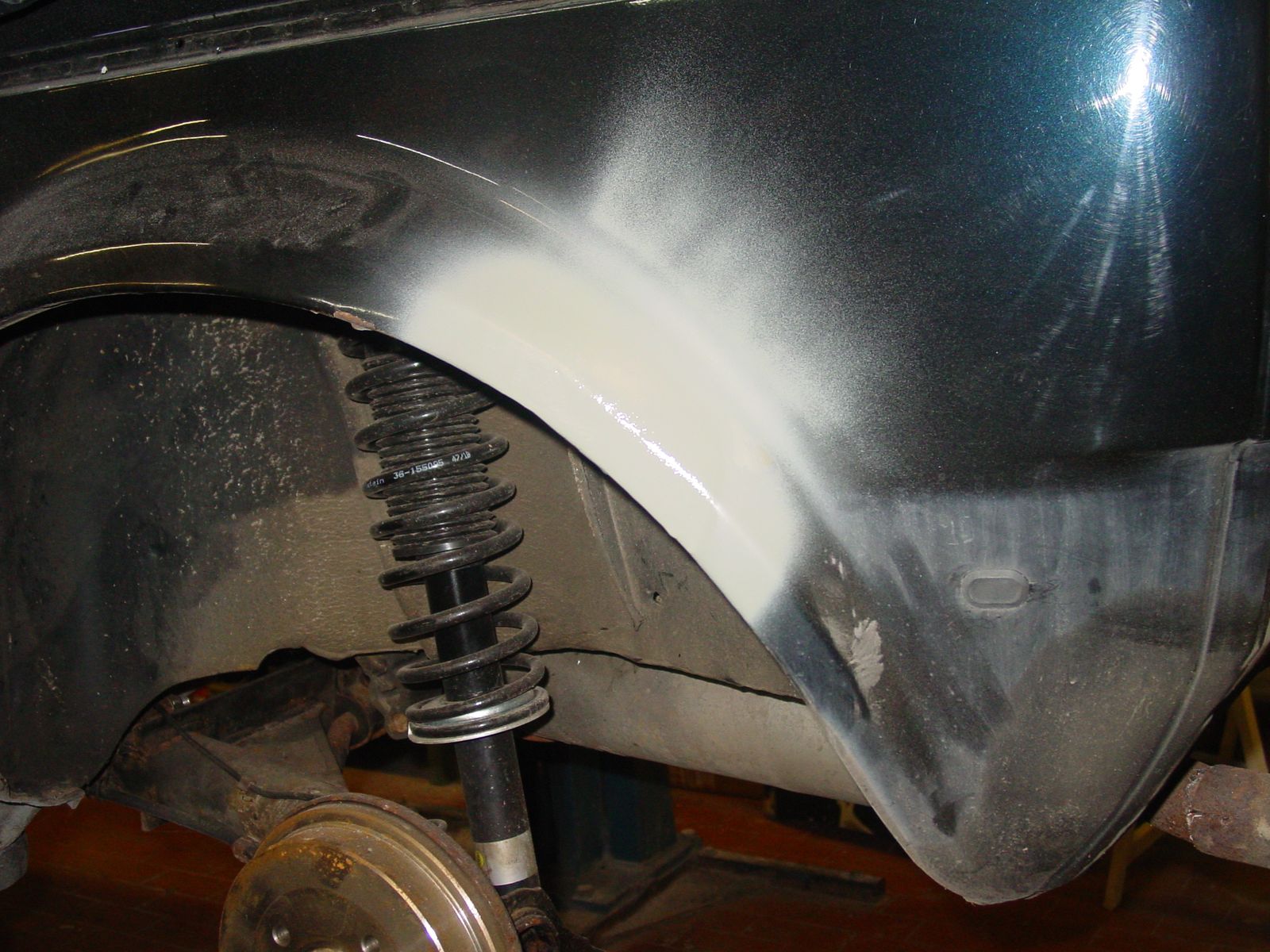

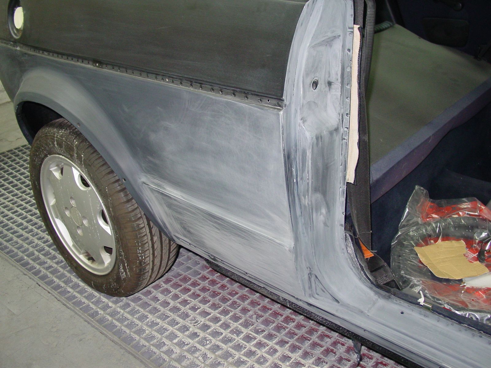

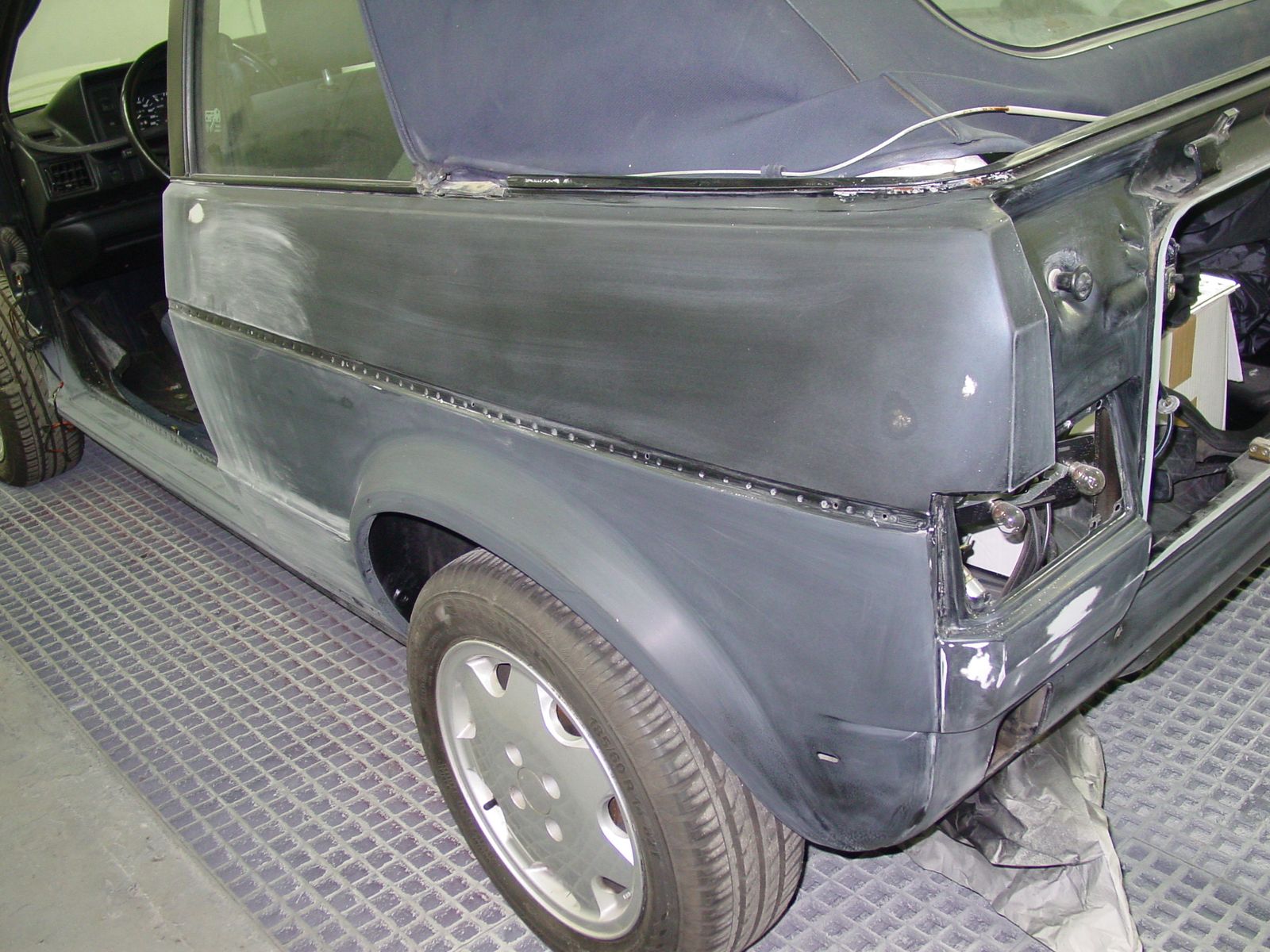

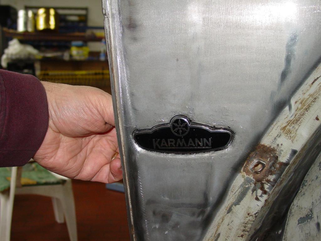

Ich habe bei mir im Betrieb Karosseriebauer ausgebildet. Das ist übrigens ein anderer Zweig als die Karosserieinstandsetzer, die überall in den Werkstätten und Lackierereien herumlaufen. Karosseriebau heißt: Rolle Blech und los. Also nix mit Repablech und das passende Stück abschnippeln.
Da ich auch Prototypen und Sonderfahrzeuge gebaut habe wird schon mal nur nach Zeichnung, Datensatz oder Gipsabdruck gefertigt.
Macht schon Spaß, wenn aus so nem platten Blech hinterher ein 3D-Teil entstanden ist.

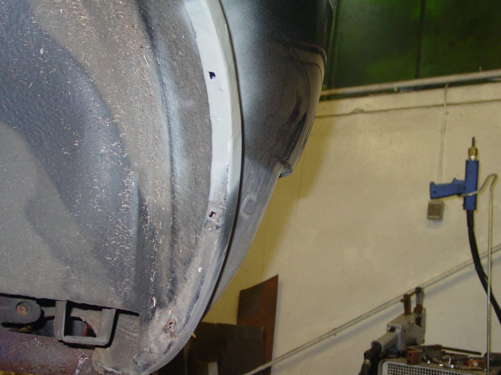

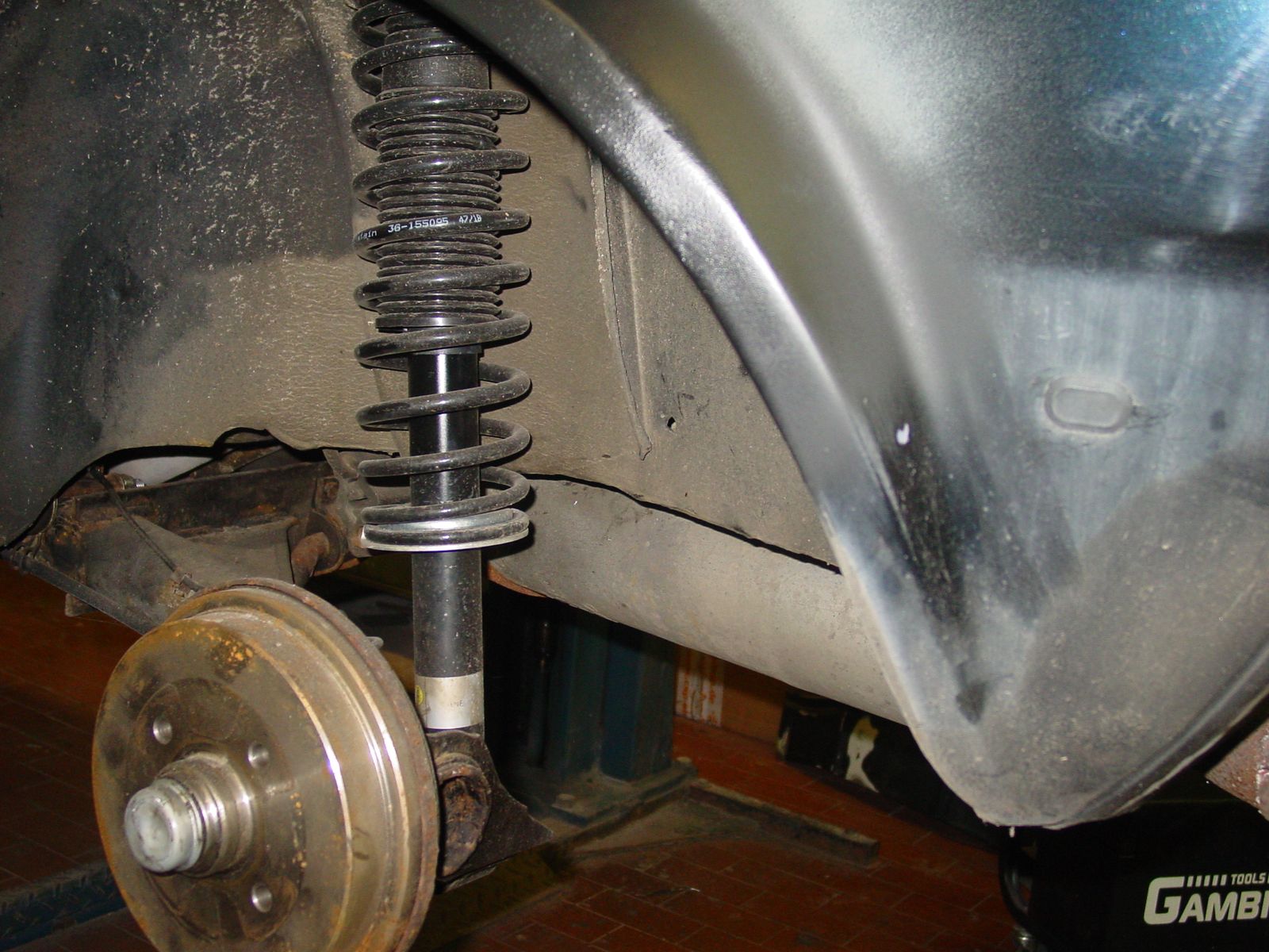

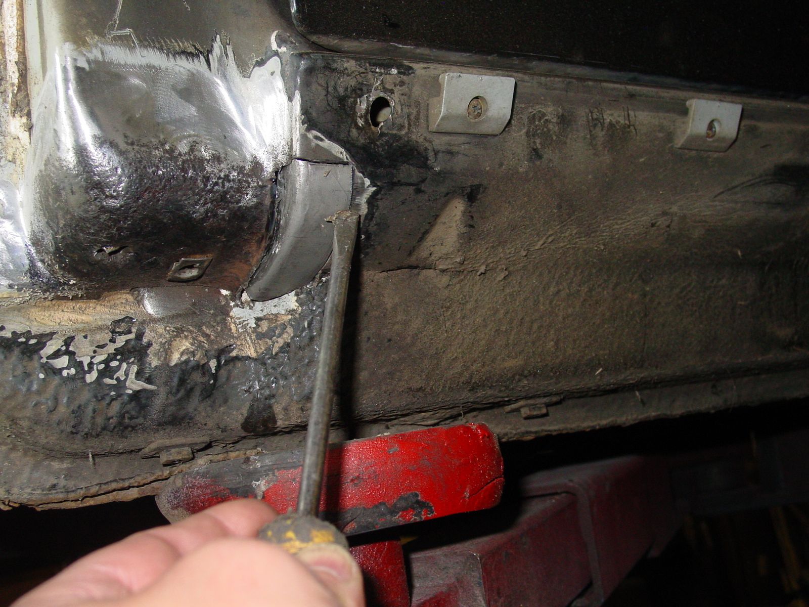

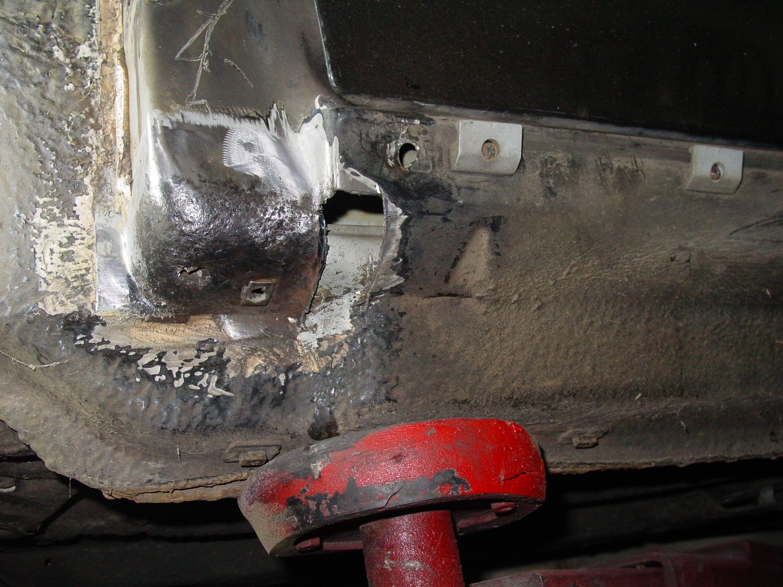

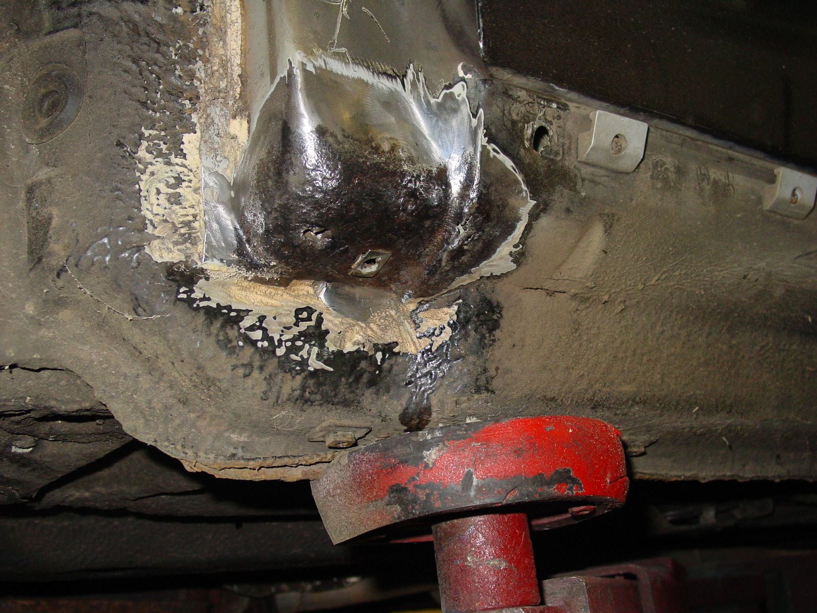

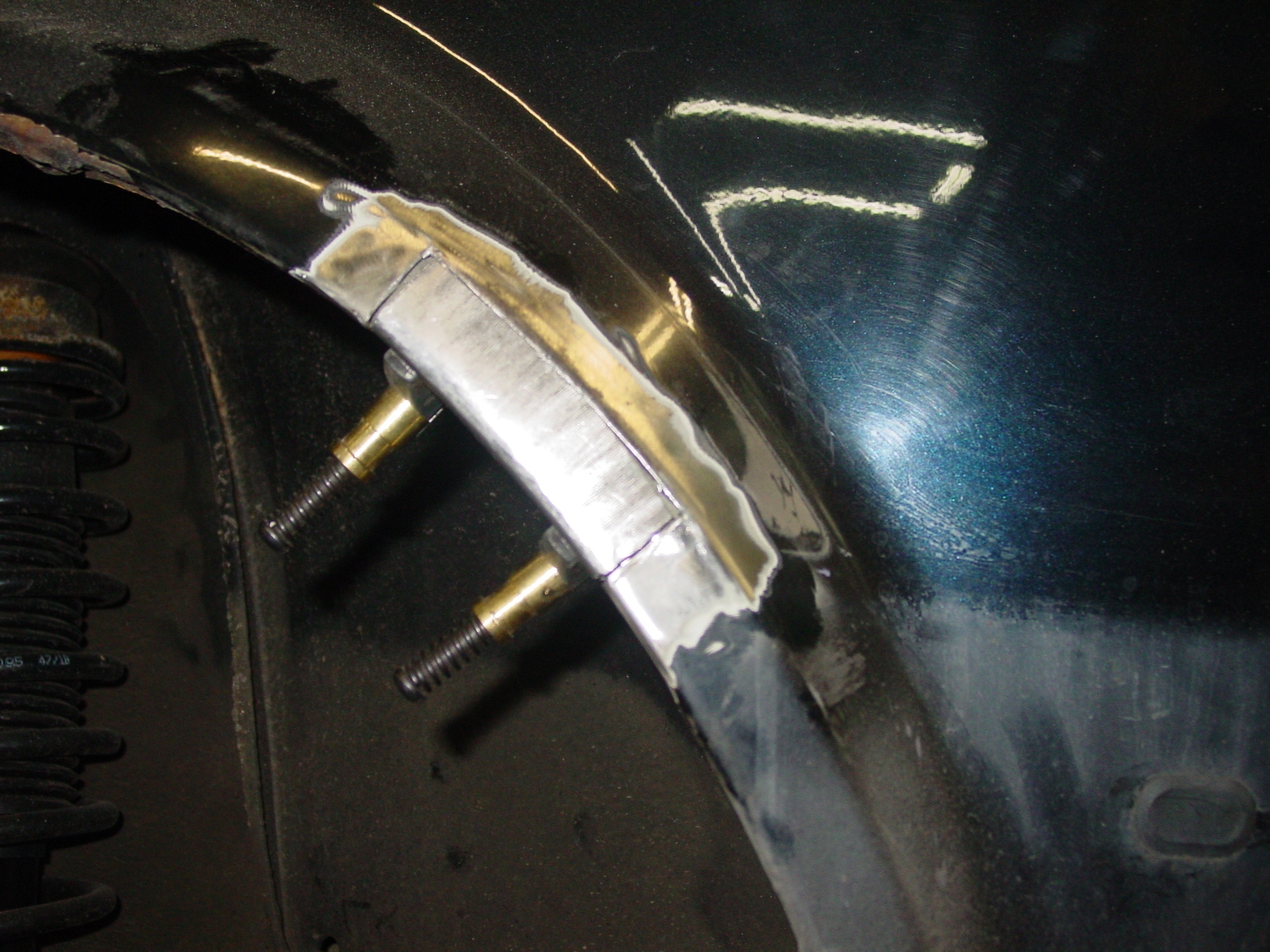

Die Radläufe hinten hatte beide mal "Feindkontakt", dadurch war wohl die Abdichtung an diesen Stellen hin. Vorne hilft die Hohlraumversiegelung auch nur bedingt, da sollte man mal regelmäßig die Radlaufschalen lösen und darunter aufräumen. Das gilt für ALLE hier!
