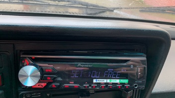

So weiter gehts im Text. Gut das Sekundenkleber nicht lange brauch zum trocknen. Also voller Elan ins Cabrio und los legen. Neue Pins für die Anhängerkontrolle eingepinnt. Davor ewig geflucht weil original Kabel irgendwo fest gemacht waren (das war aber erst der Anfang). So also alles ausgebaut bis auf den Tacho. Kabel rüber gelegt. Und gut ist. Dabei aber gemerkt das alles sehr kurz bemessen ist (ist das normal?). Ohne lange Gedanken weiter gemacht. Sitzheizungschalter wieder eingebaut und Mikro von der FSE. Top. Alles wieder fest. Alles angeschlossen. Radio rein. Und wollte testen. Radio geht nicht. Also wieder ausgebaut und geschaut. Naja was soll ich sagen. Ich bin genervt. Verfluche den Hobby Elektriker der das gemacht hat und frage mich wie ich das wieder hin bekomme. Aber ich lasse mal Bilder sprechen. Nehme gerne Hilfe an.

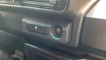

Beim Schalter für die Sitzheizung kannst du die kleine Blende mit Sekundenkleber wieder einkleben. Das hält bei mir bereits seit ein paar Jahren.

Sitzheizung ist bereits am kleben. Aber wie repariere ich die tachoblende mit dem Lötkolben ?

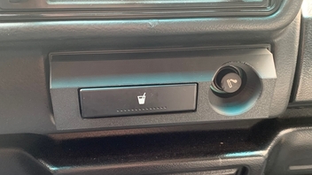

Anschließend noch den Schalter der Sitzheizung ausgebaut. Damit man es kleben kann sonst fällt die Abdeckung immer raus. Fehlt leider eine Nase wie man sieht.
