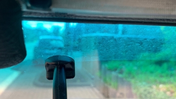

Und hier das Mikro. Muss noch eingeklebt werden. Steht zwar etwas raus. Aber ist ok so.
Da wird es sitzen.
Die Frage ist auch ob man als Fahrlehrer sich einen 2 Innenspiegel ran macht. Genug sind ja da. Hilft unheimlich beim beobachten des rückwärtigen Verkehrs (Beifahrer muss sich nicht mehr umdrehen)
