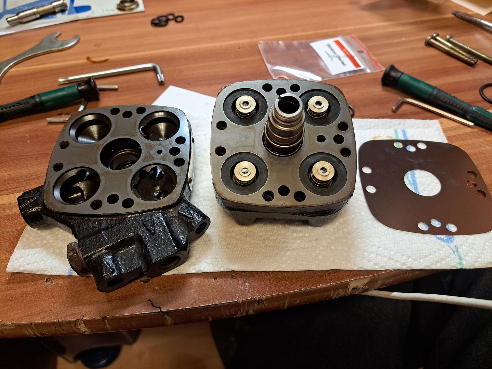

    Das Sieb ist beim Ausbau der VFP in den Tank gefallen. Das Sieb und der Schwimmer haben nicht zusammen durch die Öffnung gepasst.
    Ich hab das Sieb mit 2 langen Stäben rausgeholt.

    Die Dampfblasenbildung und das lange Orgeln lassen soll eigentlich durch den Druckspeicher verhindert werden. Dadurch hat man immer ca. 3 Bar Haltedruch im System.
    Bei meinem ist aber schon die Membran gerissen. Ich brauch da mal einen neuen.

    Am Mengenteiler habe ich alle Drücke gemessen. Kraftstoffdruck ist da. Der Kraftstoff ist nur nicht in ausreichender Menge vorhanden.
    Zitronensäure ist hier gar nicht nötig. Der Tank sieht echt gut aus innen. Auch die Vorfördereinheit sieht fast wie neu aus.
