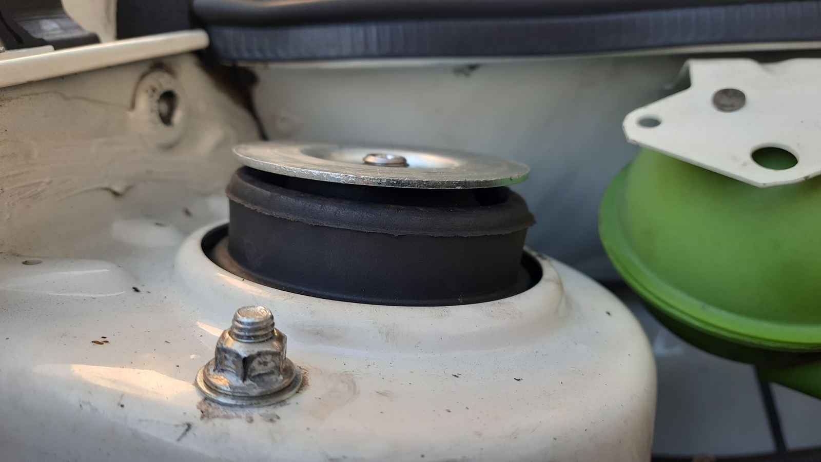

Heute mit meinem Sohn zusammen die Domlager erneuert. Er ist jetzt 15 und hat mittlerweile richtig Lust auf solche Sachen.
Her mit dem 1.1er und 50 PS
Bei mir sind noch einige dieser Aufpuffgummis auf Vorrat. Habe gestern mal die werkzeuglose Montage probiert. Das Gummi für ein paar Minuten in heisses Wasser gelegt und dann konnte ich es beim ersten Versuch Stück für Stück über die Metallkante rollen. Das Domlager hatte ich nur mit dem Fuss fixiert.

Also quasi wie bei den Querlenker, Motorlagern etc die früher aus Gummi/Kunststoff Gemisch waren
Ja und so sehen bzw sahen bis letzte Woche meine LF aus. Das sind doch im Prinzip jene paar mm welche die Hülse länger ist. Der Wagen fuhr auch unauffällig, erst mit den FAG in Kombi mit den Gummis sehr unschön.
Die Vw Lager haben doch keine durchgehende Rundung oben, dh schätze ich dass es ein origial Vw Lager sein könnte.
