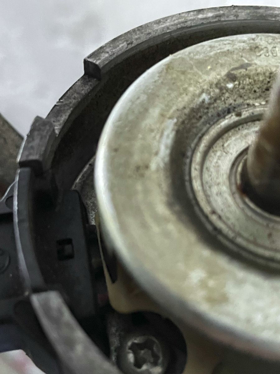

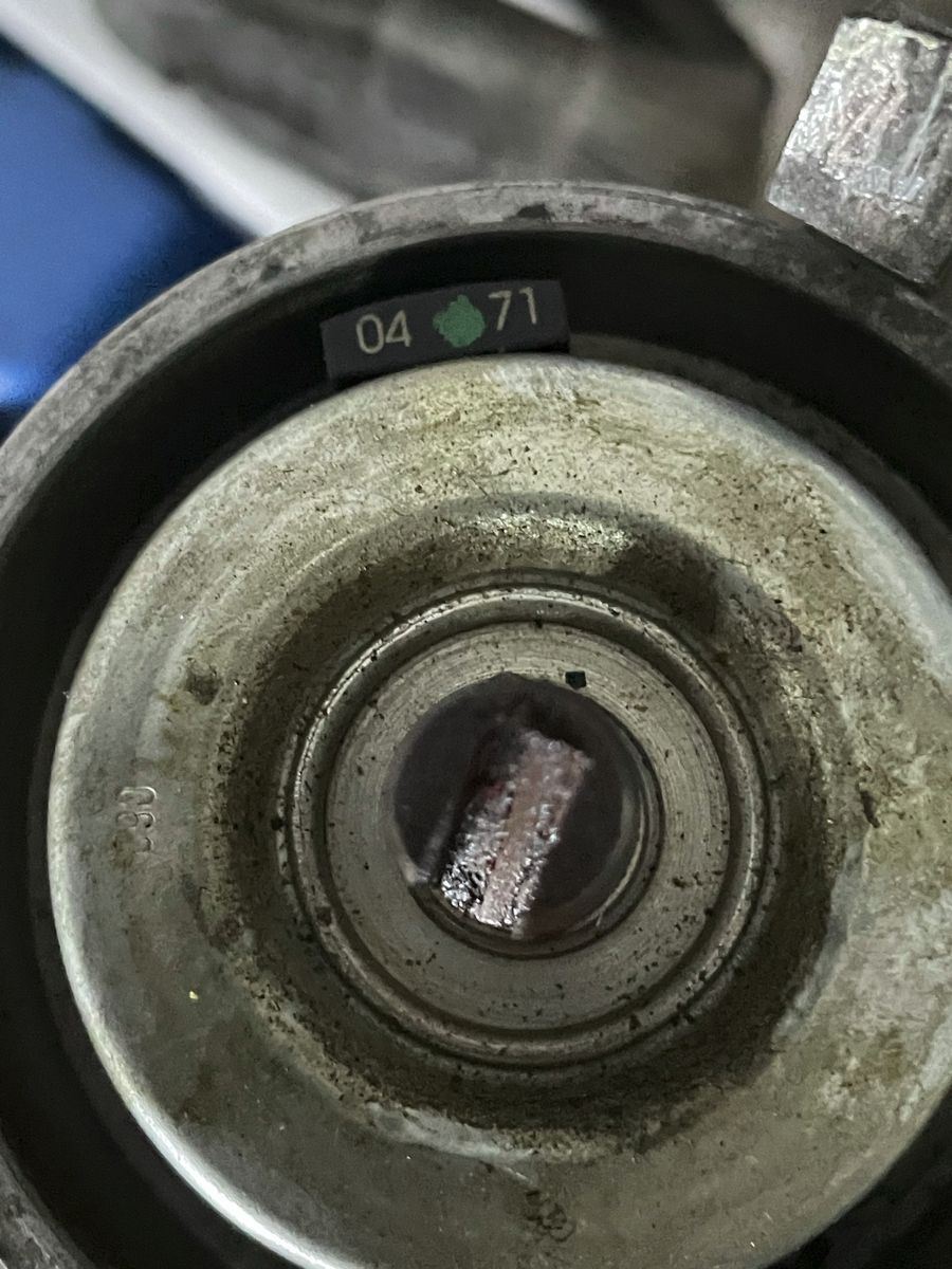

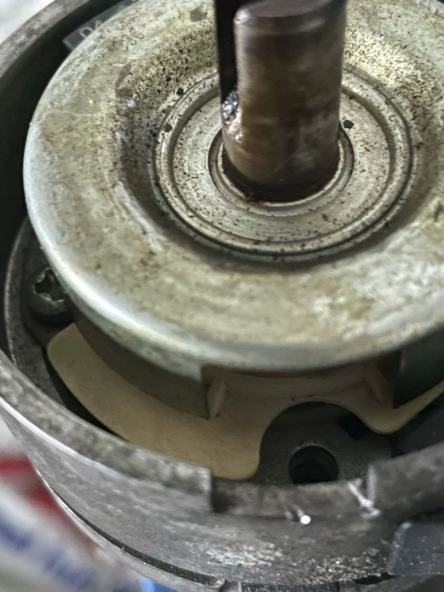

Hab heute einen gebrauchten zündverteiler eingebaut.
Soll aus einem G2 Gti mit PF Motor sein, war komplett mit Kappe und Kabeln, für 40 €.
Mir ist auf gefallen das dort ein ganz anderer Hallgeber drin ist wie bei dem der verbaut war.
Haben aber beide die selbe VW bzw. Boschnummer mit dem K hinten.
Den hab ich grad eingebaut und erst wollte er gar nicht laufen , dann widerwillig mit viel gerappel, hab dann gemerkt das ich ein Zündkabel nicht aufgesteckt hatte.
Dann lief er aber wirklich total unrund, also Kappe und Finger getauscht
Alos mal an den Steckern gewackelt und siehe da an einem der "neuen" Kabeln ist ein Loch / Riss am Kerzenstecker.
Also meine alten Kabel drauf und Zündungeingestellt und er läuft nun viel Besser, das Ploppen ist fast weg kommt in unregelmässigen abständen.

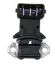

Der Hallgeber in dem Verteiler der verbaut war ist auf den ersten Bildern, der andere wie auf dem Beispielbild .

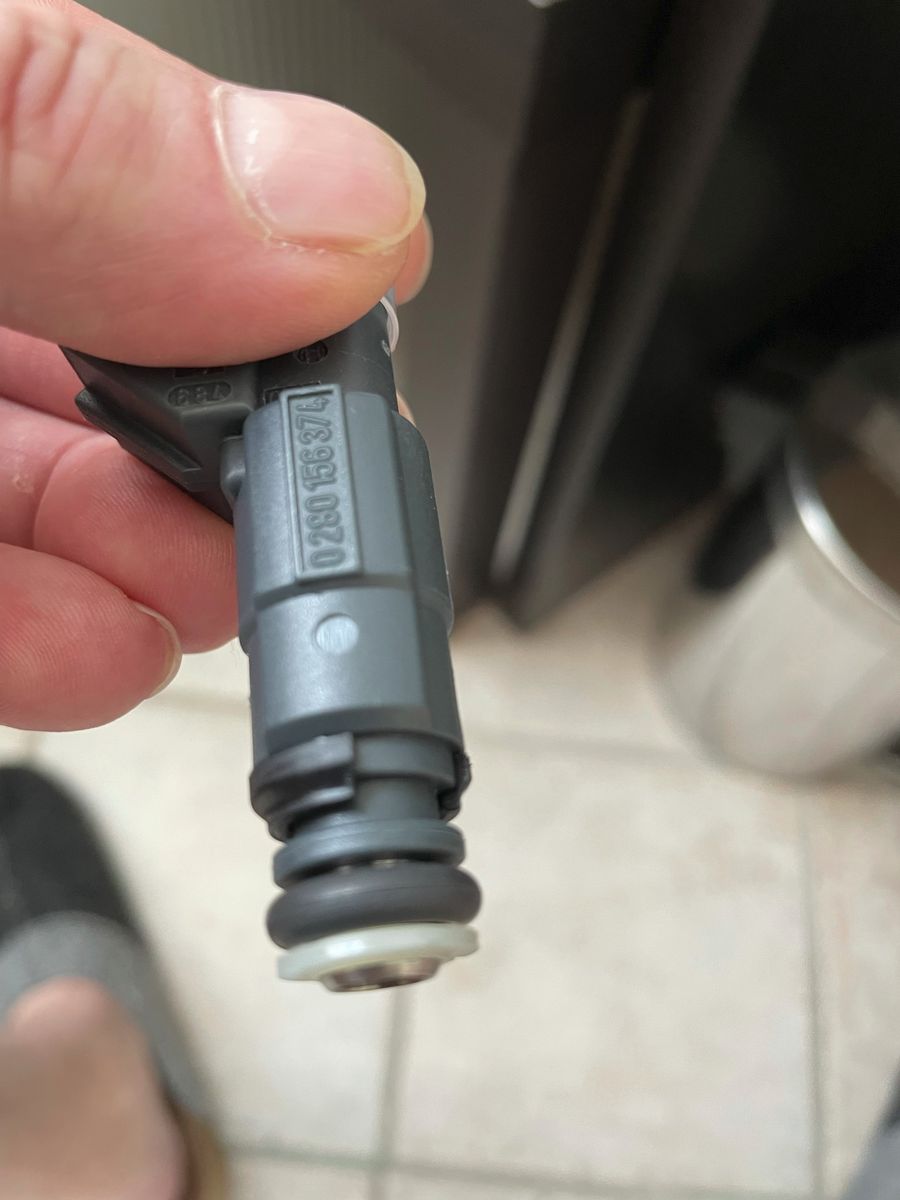

So die neuen Düsen sind drin.
Leider keine Veränderung.

Also ich hab den Hallgeber mal gemessen der passt.

Die Düsen zutauschen hab ich mir auch schon Überlegt, eventuell hat eine im Ultraschall einen weg bekommen
